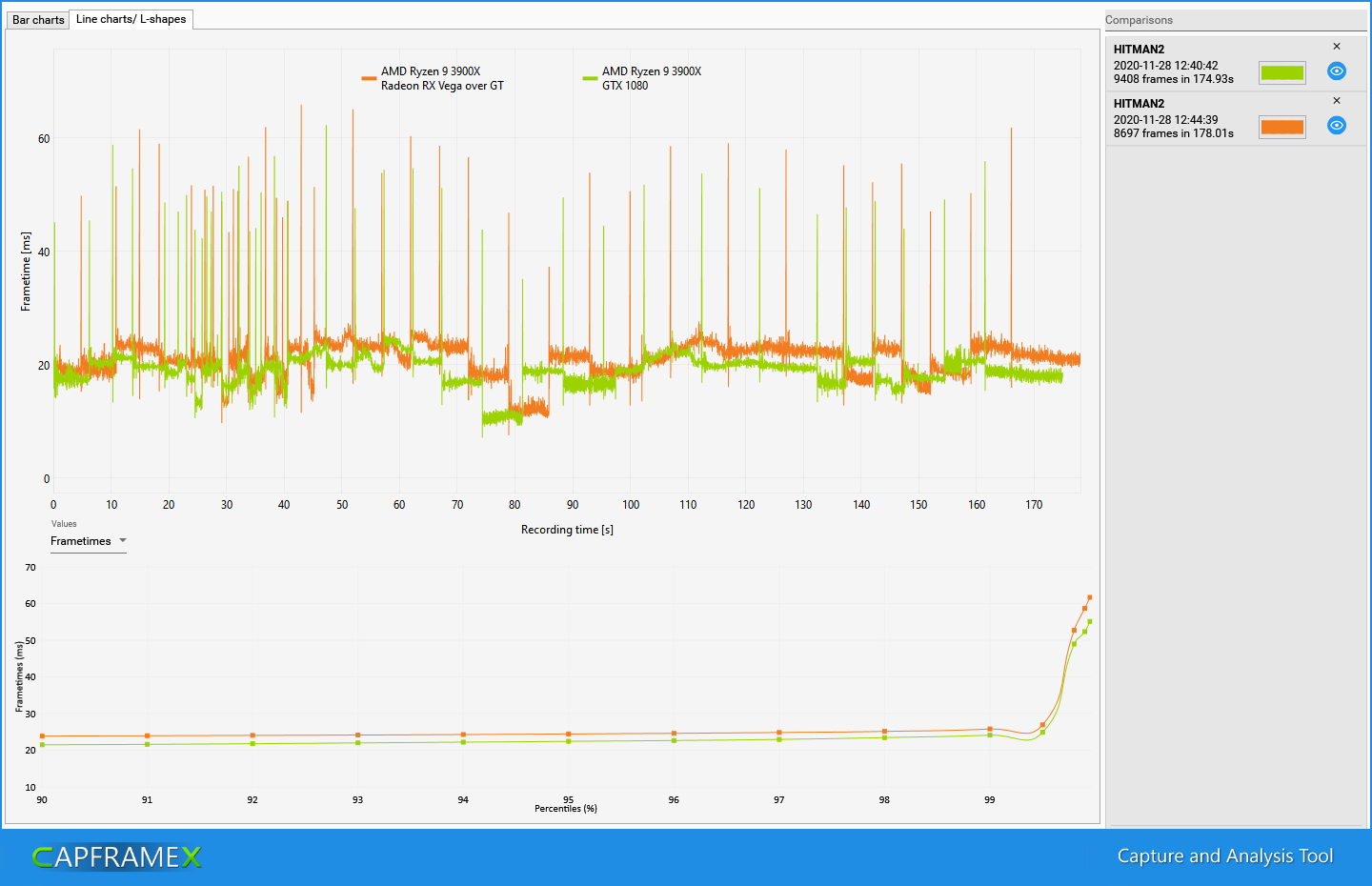

Sieht man das nicht offensichtlich in dem Grafen da? Es gibt in den ladesequenzen extreme Stutter die so im game selbst nie vorkommen.
BTW, was mir noch gerade auffällt....
Im Comparison wäre es cool nen "Angleichen" Slider zu haben. Man kriegt es nicht immer perfekt hin manuelle korrekt zu starten.
Wenn man das nun anpassen möchte muss man einen der beiden zurück schneiden, auf güt glück das er passt.
Mit nem slider (oder Input wert) könnte man einfach so viel verschieben bis es passt.
Du kannst auch so schon bestimmte Stellen ausschneiden wenn du unbedingt willst, dafür brauchst du nur 2 Schritte. Du cuttest einmal den Anfang inkl der parts den du nicht haben willst weg und dann cuttest du einmal das Ende inkl. des parts den du nicht haben willst weg. Die beiden fügst du nun zusammen.
Wir halten ja sowieso nicht viel von integrierten Benchmarks da oft auch mit rausgeschnittenen Ladesequenzen die Performance nicht unbedingt für das Game selbst aussagekräftig ist. Daher würde ich hier keine Arbeit reinstecken, um die Leute noch weiter zu ermutigen diese zu benutzen^^
Zumal du wenn du manuell was rausschneiden willst, auch erstmal wissen müsstest, wo genau jetzt der Ladebildschirm begonnen und geendet hat, das ist nicht immer so offensichtlich zu sehen.
Was sollte man denn bei einem „Angleichen“ Feature tun? Für jeden einzelnen Graphen einen Slider zum verschieben?
In deinem Bild sind die beiden Aufnahmen gegen Ende ganze 3-4s versetzt, einen Versatz von unter 250ms würde ich den Leuten schon zutrauen wenn sie manuell aufnehmen

Integrierte Benchmarks sind halt einfach bequem weil sie immer genau gleich ablaufen. Ohne viel aufwand.
Und ja, genau sowas wäre das, für jeden graphen einen Slider.
Gegen Ende ist es ja egal ob ein graph weiter läuft oder nicht. Aber das der Anfang nicht perfekt stimmt weil man halt nicht immer genau perfekt start drücken kann, und dann auch der Framedrop nicht an der genau exakt gleichen stelle kommt ist schon ein wenig unschön anzugucken.
Wie gesagt. Ist auch alles möglich von Hand jeden Graphen anzupassen indem man das Cutting tool nimmt. Aber es wäre halt einfach bequemer wenns sowas gäbe.
Das Problem dabei ist, dass die Graphen ja gemäß ihrer Zeitstempel platziert sind, die fest in der jeweiligen Capture Datei stehen. Du kannst also nicht einfach einen Graphen auf der X Achse verschieben ohne die komplette Achse und somit auch alle anderen Graphen mitzunehmen.

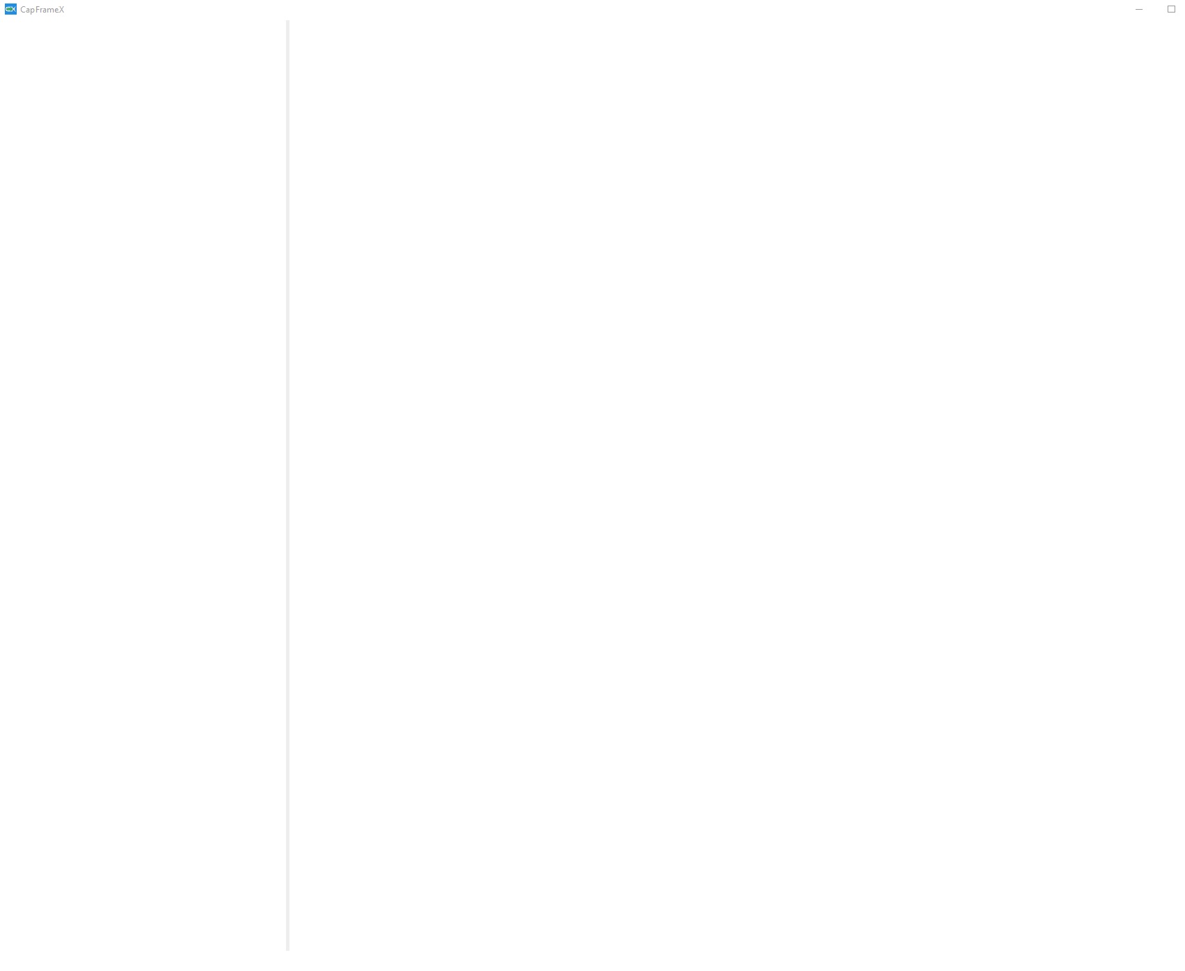

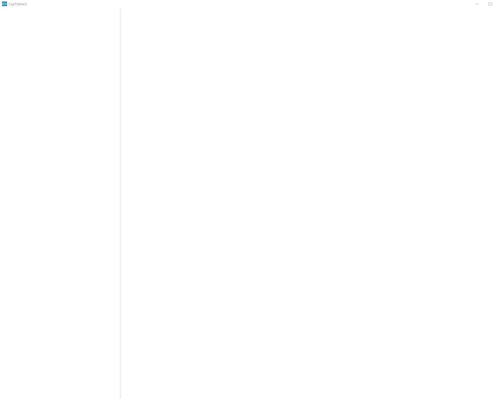

Seit der PC durch eine falsche Einstellung beim RAM OC mitten im Benchmark abgestürzt ist, konnte ich CapeframeX nicht mehr zum Laufen bekommen, die Reparatur als auch Deinstallation/Neuinstallation haben nichts gebracht. Starte ich das Programm, öffnet sich nicht der Startbildschirm, gehe ich in die Tray um die Anzeige aufzurufen, sieht es wie im Anhang aus.
Beende ich die Anzeige über X, möchte das Programm einen Report senden.
Irgendeine Idee, wie ich das Problem beheben könnte?
Ok, dir hat's die Config zerschossen. Das kann vorkommen bei einem instabilen System. Lösche einfach alle Ordner unter C:\Users\"Username"\AppData\Local\CapFrameX, dann sollte es wieder laufen.

ah, junge junge, auf die Idee hätte ich auch kommen können :mussweg: Vielen lieben Dank, läuft wieder!

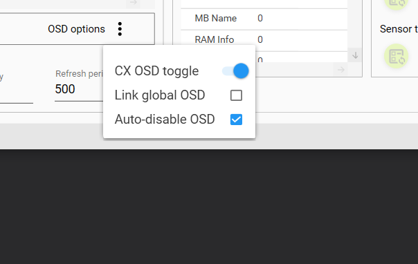

  • Option to auto turn off overlay when capturing frametimes to reduce impact on the results.
  • Option to switch between turning off only CX overlay or global RTSS overlay via CX Hotkey.

Besonders hervorzuheben ist die Möglichkeit, das Overlay automatisch während eines Runs abschalten zu können, was den (potentiellen) Einfluss auf die Performance beseitigt. Die Option heißt "Auto-disable OSD".
