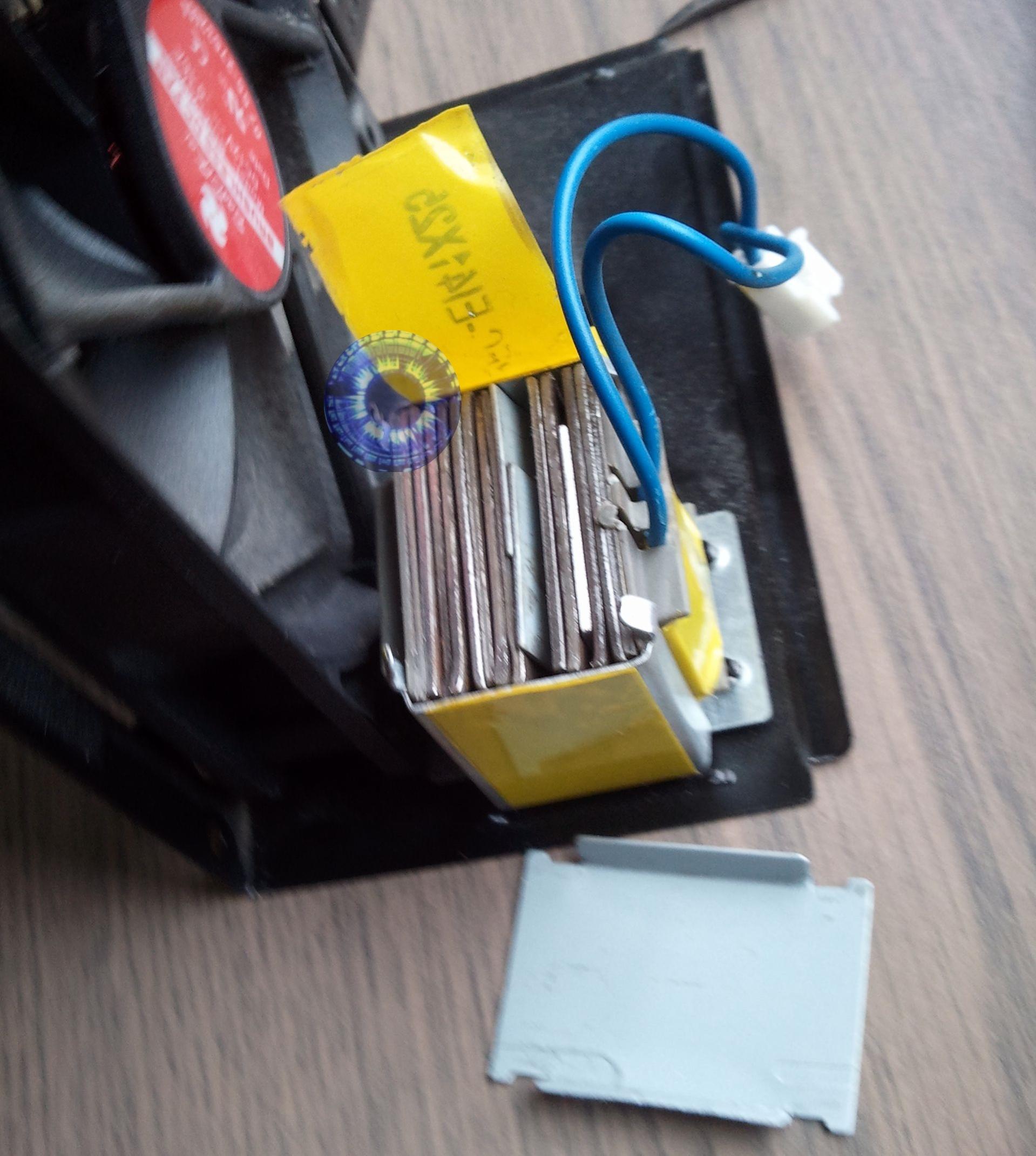

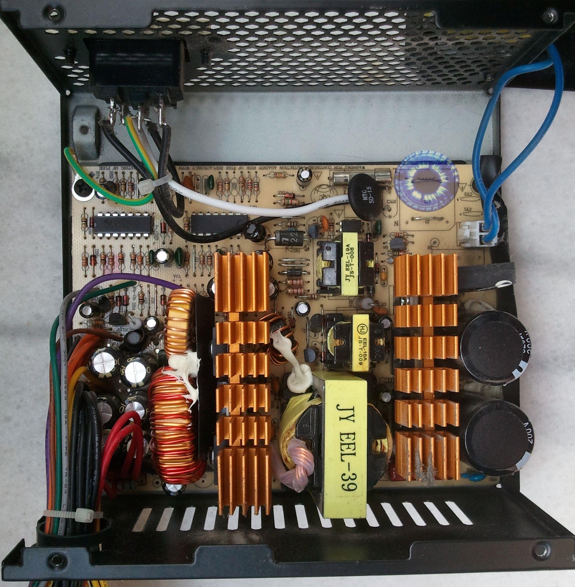

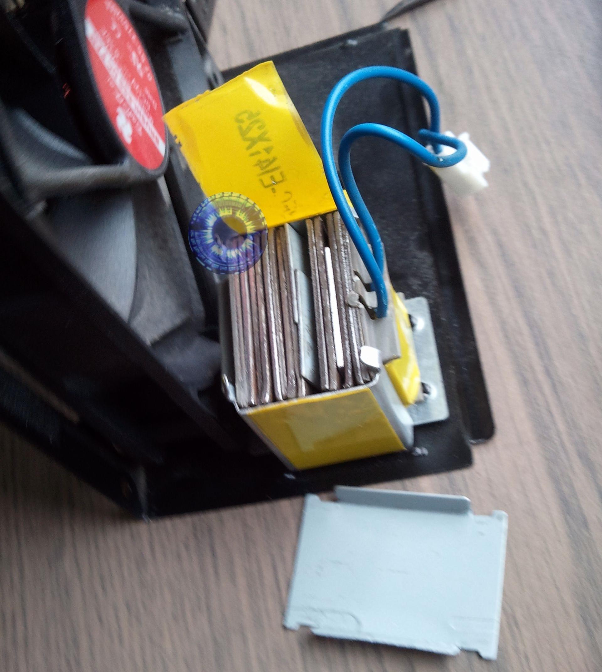

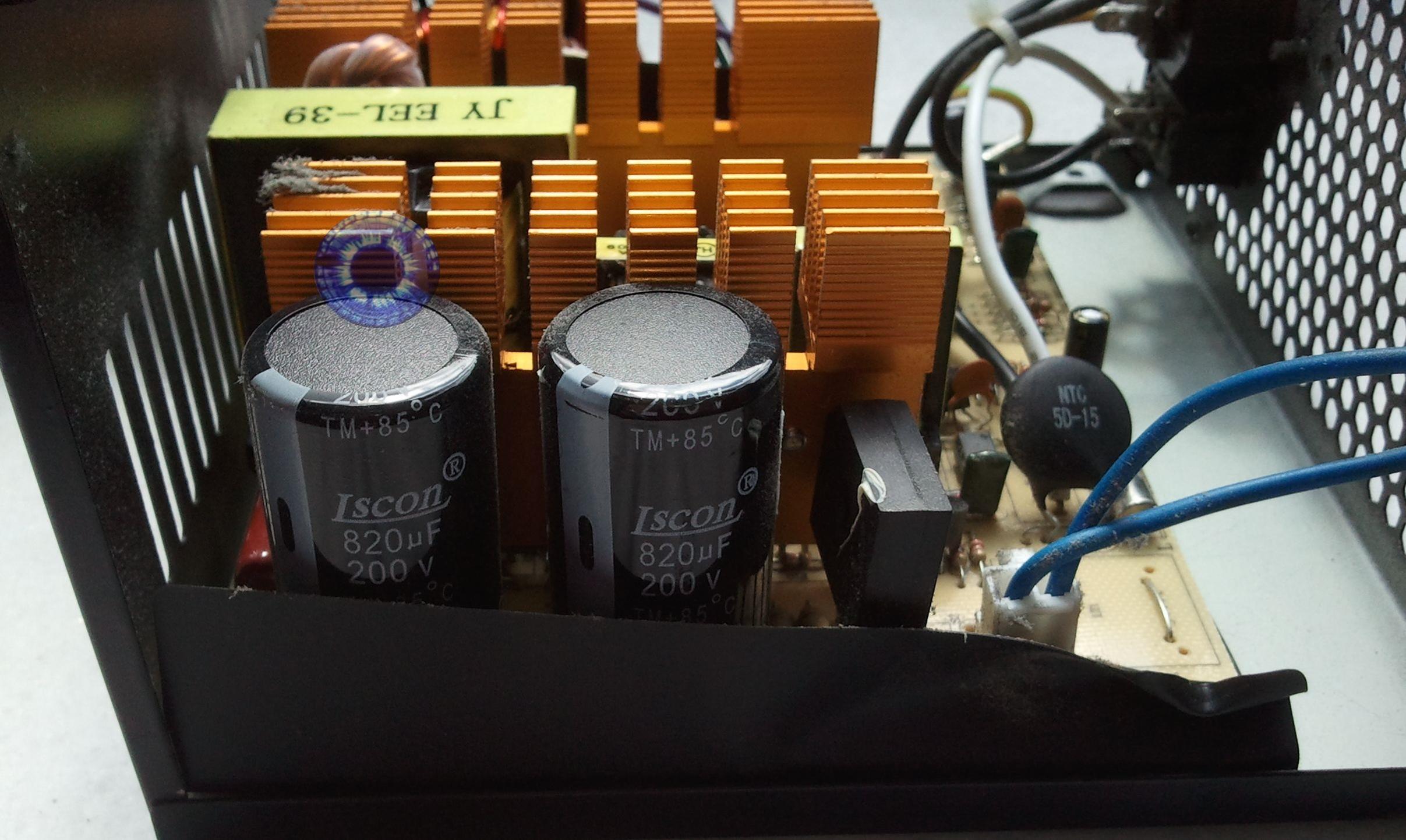

ich hätte aber interesse an dem Carbon, einfach um zu sehen was es ist und ggf hier zu posten
: du hast PN

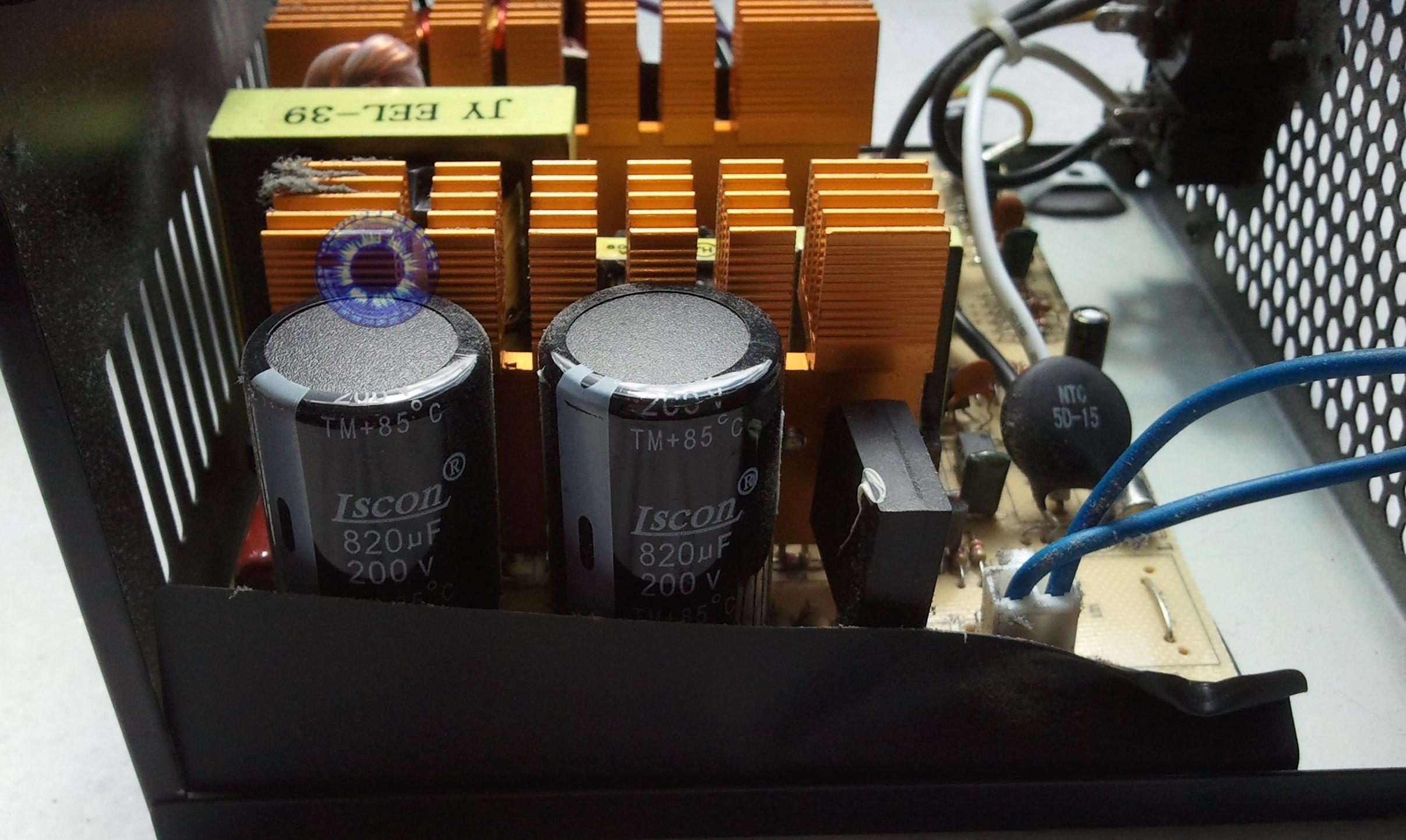

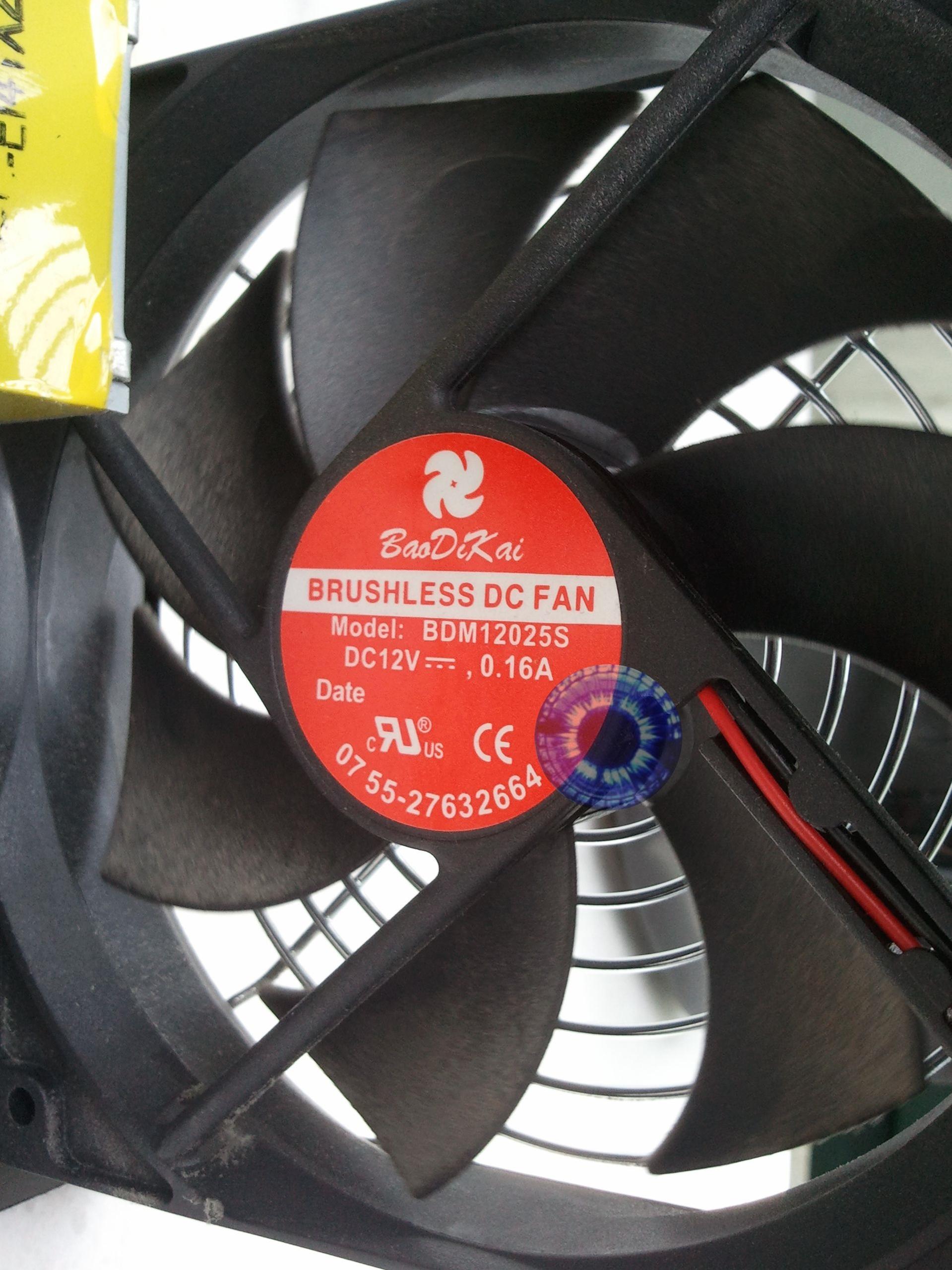

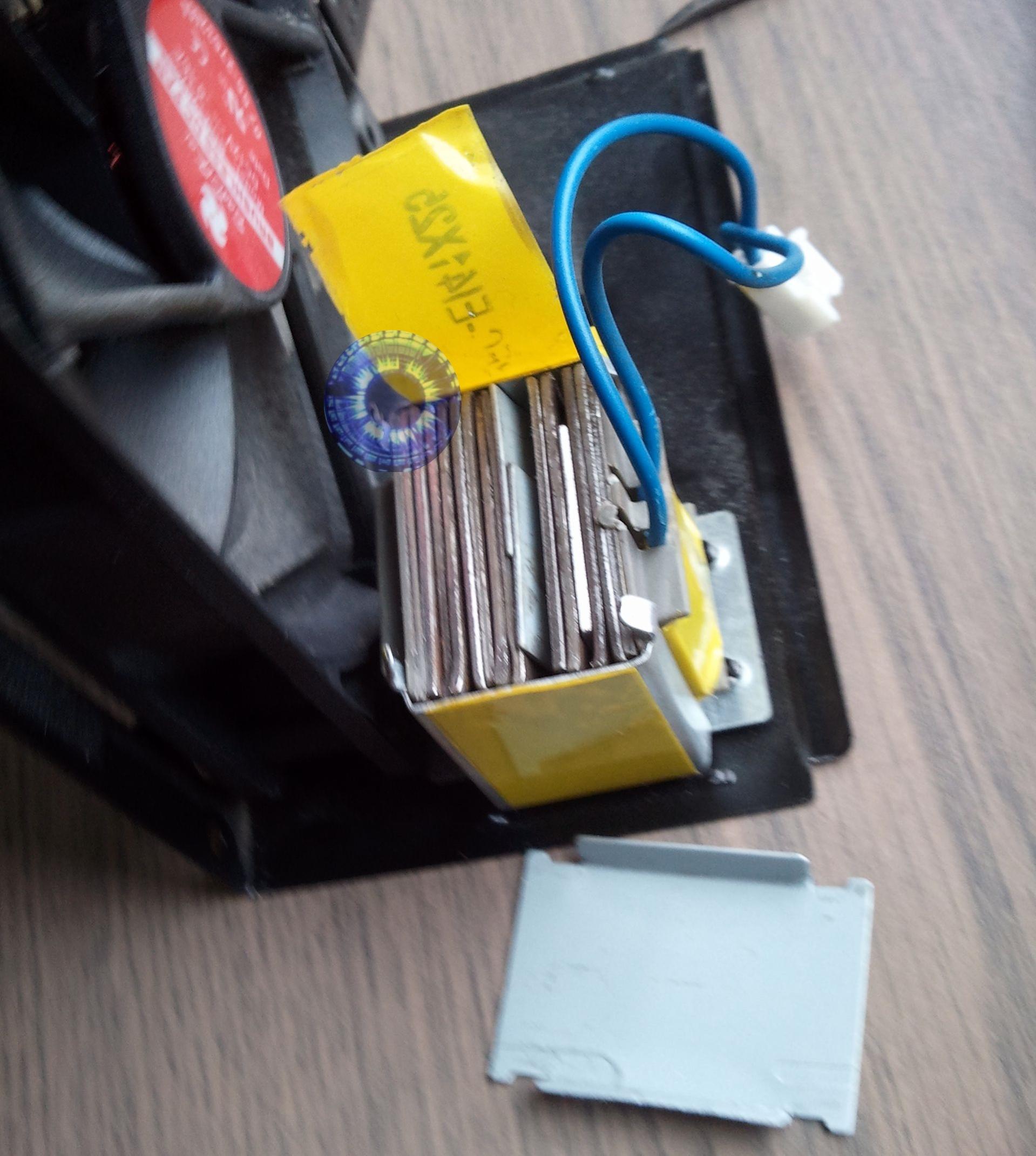

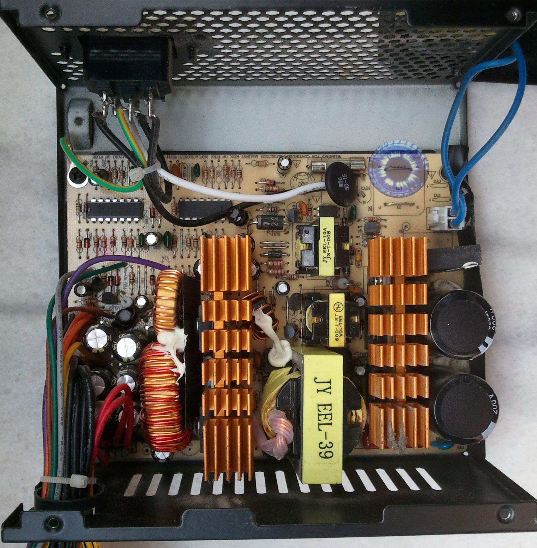

Nein schlimmer :D die PFC ist ein Fake und somit ist das Netzteil in der EU Verboten.
ich fasse hier alles zusammen und lade auch die Bilder hier hoch, dann kann caffeine das in denn Startpost zitieren falls sich jemand über Google hier Verirrt
Zusammenfassung:
Das Netzteil ist laut und veraltet, die Bestückung ist fragwürdig bzw mit mir unbekannte Elkos, sonst aber nicht so schlimm grundlegende Schutzschaltungen scheinen vorhanden zu sein(sehr rudimentär)
Schutzschaltungen werden über Schmelzsicherung und zwei IC ein Texas Instrument LM339N
http://www.ti.com/lit/ds/symlink/lm339-n.pdf
und der andere Chip PWM/Sicherheits IC Mix
http://www.fairchildsemi.com/ds/KA/KA7500B.pdf
Das Netzteil ist im Idle ungefähr so laut wie das Antec TPC 650W wenn es hochdreht bei Max Last :-O
Der Verbrauch an meinem Thermatake NT Testgerät ungefähr so wie bei einem alten 1000W Gold NT , an mein Testsystem schließe ich das Teil nicht an!
Das Netzteil kann schon vom Aufbau her auf keinen Fall 600W Liefern, vielleicht verbraucht es aber aufgrund des schlechten Wirkungsgrades soviel X-D
ich würde jedem der dieses Netzteil besitzt empfehlen es zu tauschen.
