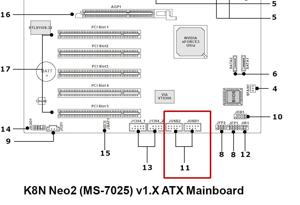

Kann mir jemand sagen wo ich bei meinem Mainboard MSI K8N einen Cardreader anschliesse?
Ja intern. Das Kabel hat einen 5 Fach Stecker aber einer ist frei. Es sind also vier Kabel. An dem Gehäuse steht aber USB-Card reader.
USB Steckplätze findest du normalerweise ganz unten am Mainboard (siehe Anhang).
Hab mich getäuscht, sind 9 Stecker, also 2 5er Reihen mit einer Lücke. Aber wenn du jetzt sagst, du hast 4 Kabel ...
Bin mir aber jetzt nicht sicher, ob pro Anschluss (also 9 Stifte) zwei USB Anschlüsse belegt werden.
Schau mal in deinem Handbuch, da müsste eine genaue Belegung der Pins stehen.
Ich habs gefunden. Woher weiss ich ob er in die obere oder untere Reihe gehört, ob das rote Kabel nach links oder nach rechts gehört?
Ist beim Cardreader keine Beschriftung drauf (oder im Handbuch) - das könnteste mit der Beschriftung am Mainboard (das steht im Handbuch) vergleichen.
Aber wenn du sagst, du hast 4 Kabel, dann würde ich denken, es ist die Reihe mit 4 Stiften :)
Hi,
Rotes Kabel muss Links bündig mit MB-Anschluss sein. 4 PIN hat nur 1x GND und der 5PIN 2XGND.
