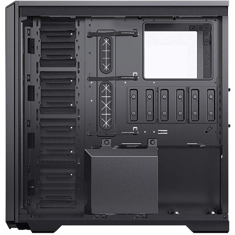

https://geizhals.de/phanteks-enthoo-pro-2-closed-panel-ph-es620pc-bk01-a2338821.html?hloc=de mit https://geizhals.de/arctic-p14-pwm-pst-schwarz-acfan00138a-a1920538.html?hloc=de
Das könnte gehen, wenn die Karten nicht zu dick sind.

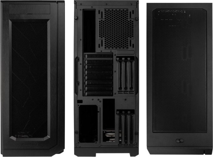

Ich habe nach möglichst vielen PCI-Slots und Mesh-Front geschaut.
Das Gehäuse ist ziemlich groß, sodass sich die Grafikkarten zumindest voneinander relativ weit auseinander einbauen lassen.

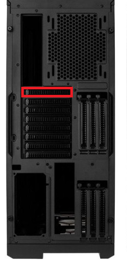

kannst du mir vllt noch sagen was PCIe Slots im Gehäuse sind?
Damit meinte ich die Erwaiterungsslots im Gehäuse wie oben in rot markiert. Die Grafikkarten müssen ja auch irgendwie mit dem Gehäuse verschraubt werden.

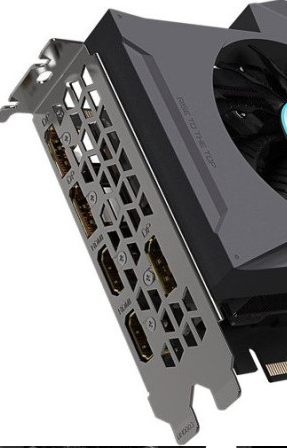

So würde ich das mit den Grafikkarten besetzen, angenommen, dass die Karten nach außen zwei Slots besetzen, innen eher drei wie im folgenden Beispiel einer 3080von Gigabyte
Wenn alle drei Karten gleichzeitig im Mainboard stecken, ist horizontal wenig Platz zwischen denen. Deshalb wäre es wahrscheinlich besser, die dritte Karte über Riser-Karte oder -Kabel in einem der vertikaler Gehäuseerweiterungssteckplätze. Dann ist allerdings wenig Platz wiederum zur Seitenwand, die aus Glas besteht. Jede Karte wird mindestens zwei, eher drei Erweiterungssteckplätze im Gehäuse brauchen.
