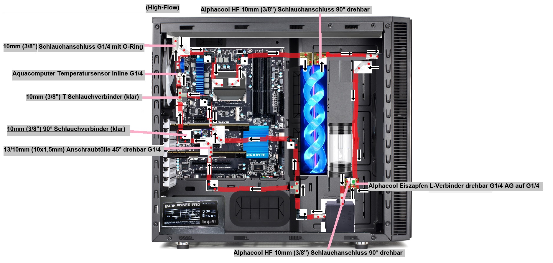

So, habe nun mal versucht einen Kreislauf darzustellen. Wie gesagt, ich habe davon keine Ahnung, ich bin mir sicher das man es besser machen und optimieren kann... Ich hoffe es ist alles halbwegs ersichtlich. Ich habe versucht die beiden Grakas getrennt voneinander zu versorgen, damit das heiße Wasser der unteren nicht direkt in die obere fließt. Ob das so funktioniert weiß ich nicht. Ich weiß auch nicht, ob die ganzen Verbindungen passen...
Gibt es vielleicht irgendwo eine Art WaKü konfigurator?^^ Das ganze hat mich 4 Stunden in Paint gekostet...

Einen Wakü Konfigurator bietet EKWB an, aber am besten ist es selbst, also per Hand alles anzulegen. Darum führt kein Weg :D

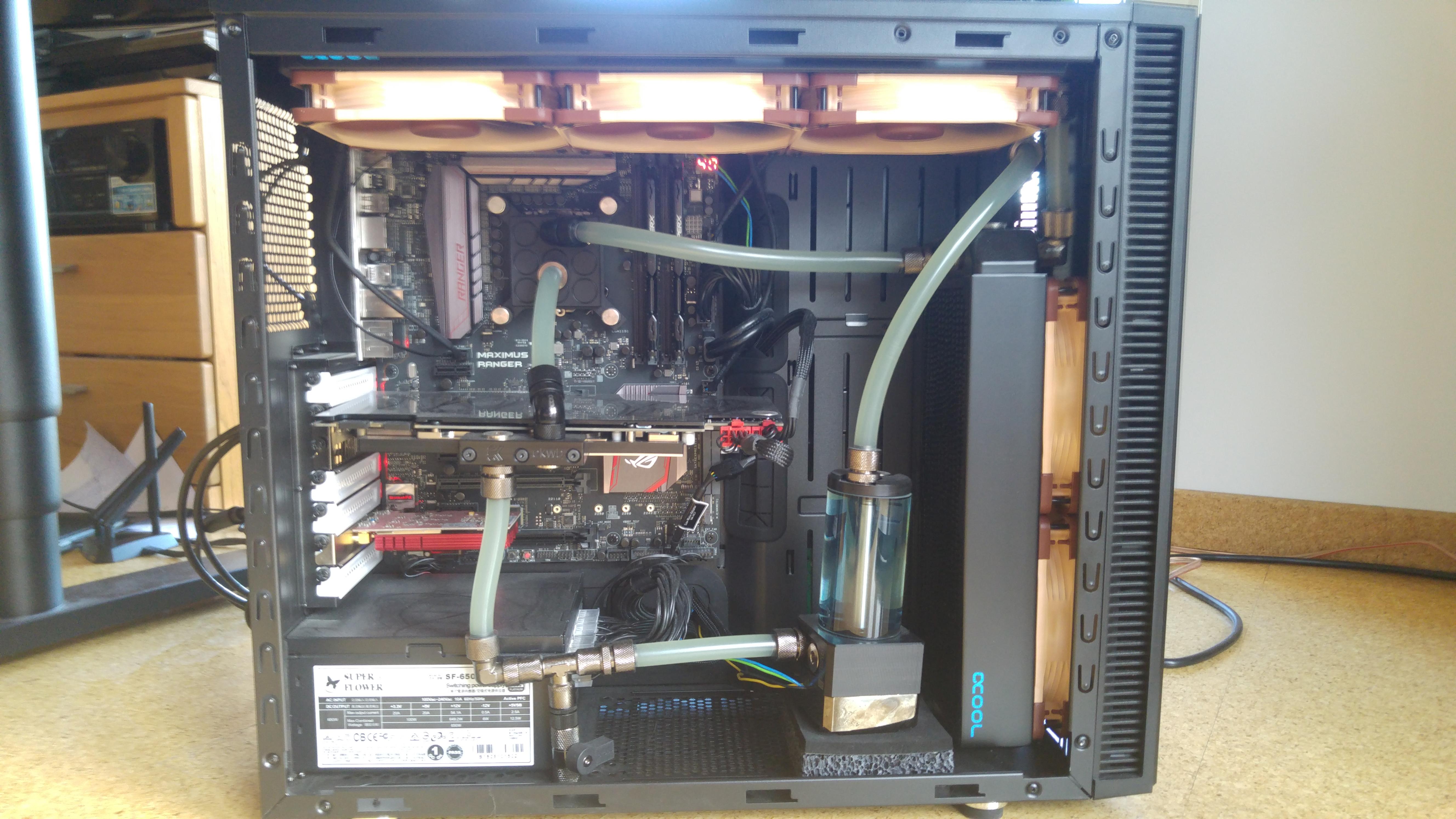

da du das ganze im Define S bauen möchtest, kann ich dir dazu meinen Alten Thread mal anbieten, hier steht einiges nützliches drin.
https://www.computerbase.de/forum/threads/interne-wakue-im-fd-define-s.1467783/
Die Maximale Konfiguration im Define S ist ein 420er in dem Deckel und ein 280er in der Front (oder andersrum, aber dann Verschlauchung doof).
Das Ganze sieht mit einer Grafikkarte dann so aus:
Empfehlung wäre, wie auf dem Bild zu sehen, ein XT30 im Deckel und ein XT45 in der Front, so kann man beide Radiatoren sehr gut verbinden und hat wenig schlauch.

- In beiden Warenkörben sind Falsche Temperatursensoren (der eine mit zwei außengewinden und der andere mit Anschluss für VISION). Das wäre der Richtige: https://www.caseking.de/aqua-computer-temperatursensor-innen-aussengewinde-wazu-178.html
- Die Verschlussstopfen brauchst du glaube nicht, überall sind welche dabei? (Nicht sicher bei dem Heatkiller GPU Kühler, denke aber schon?)
- Die Phobya Pumpe wäre schon, im Vergleich zu AGB usw. sehr schwach auf der Brust. Eventuell lieber eine bessere Pumpe und dafür dann woanders sparen? Denn beachte: Ohne Pumpe läuft der Gesamte Rechner nicht mehr!
Das ist mir so auf die Schnelle eingefallen :)
Alles klar, danke fürs Feedback. Ich hatte gedacht, dass in die Front ein 360er hineinpasst? steht zumindest so bei Caseking, da steht auch dass wenn nur ein 280er oder 360er in die Front passt aber kein 420er, weil du sagtes "oder umgekehrt". Soll ich dann quasi die beiden Radis direkt miteinander verbinden? Ich hatte gedacht, ich lasse das heiße Wasser erst in den 420er oben durch laufen, von da aus gekühltes Wasser in die CPU und dann in den 360er in der Front?!? Dachte so kann die Hitze besser verteilt werden.
Wo genau soll ich den Temperatursensor einbauen und benötige ich dafür nicht noch Anschlüsse? Theoretisch könnte ja das 1/4 Außengewinde des Sensors direkt in den Ausgang des 320er in der Front, sodass er Messen kann wie heiß das Wasser nach der Kühlung in den Radis ist und somit die Lüfter anpassen kann. Wo genau schließe ich das Kabel des Sensors an? An einen FAN Slot am Mainboard oder in eine seperate Lüftersteuerung? Zweiteres ist nämlich nicht richtig machbar, da in der Front kein Platz für eine Lüftersteuerung wäre.
Die Eckverbindungen habt ihr komplett herausgenommen, benötige ich diese nicht um saubere Ecken mit dem Schlauch hinzubekommen ohne das dieser abknickt? Vielen dank für deinen Thread, ich werde mich dort gleich durch kämpfen. Sei mir nicht böse, nur von der Optik spricht mich das Desigt nicht so an, aber gut dass ist bei einem Budget von 700€ vielleicht auch nicht anders Machbar.
