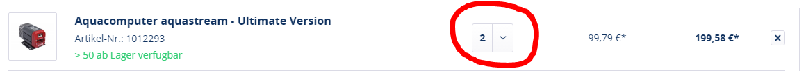

Du hast die Pumpe zweimal im Warenkorb.

Also ich eben nochmal auf meinen Link vom Warenkorb geklickt und kann dort keine zweite Pumpe erkennen?!?
http://www.aquatuning.de/AtsdCartSave/load/key/bcac85b9444a34fdbde7c1f95966d5c5

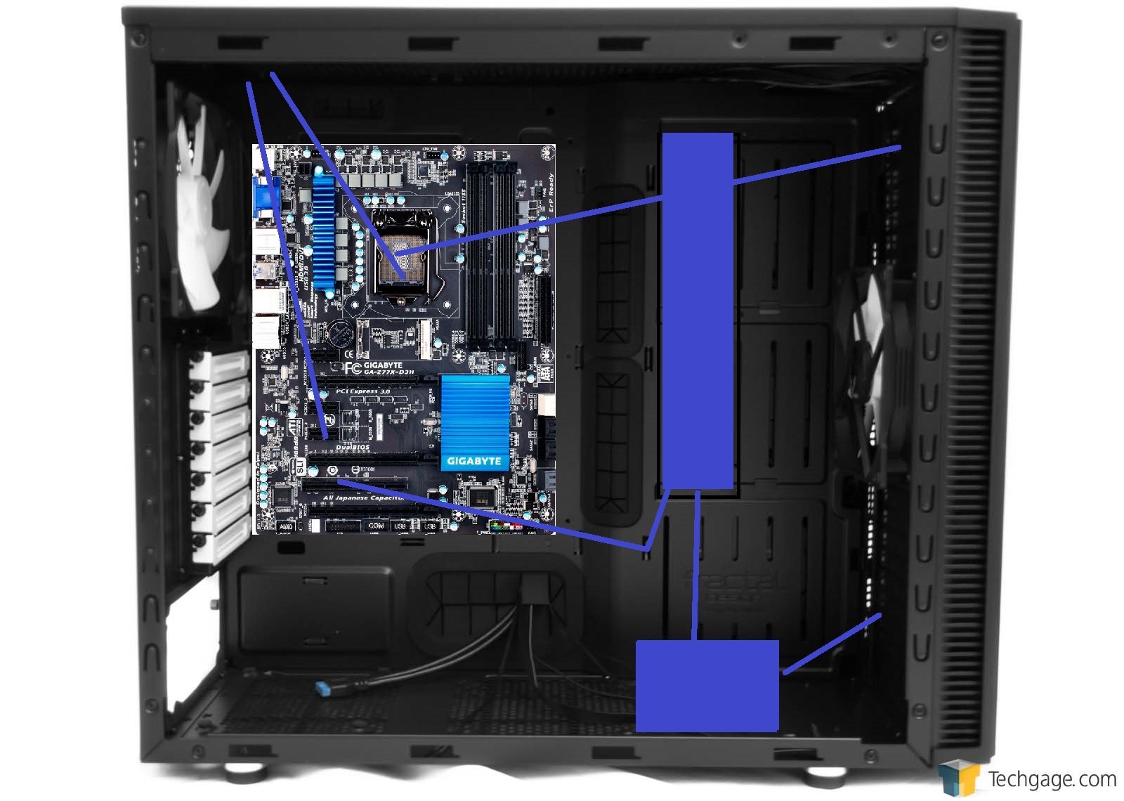

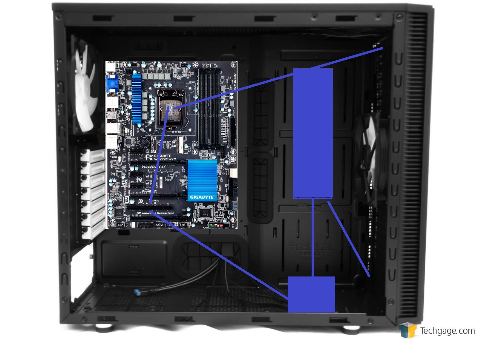

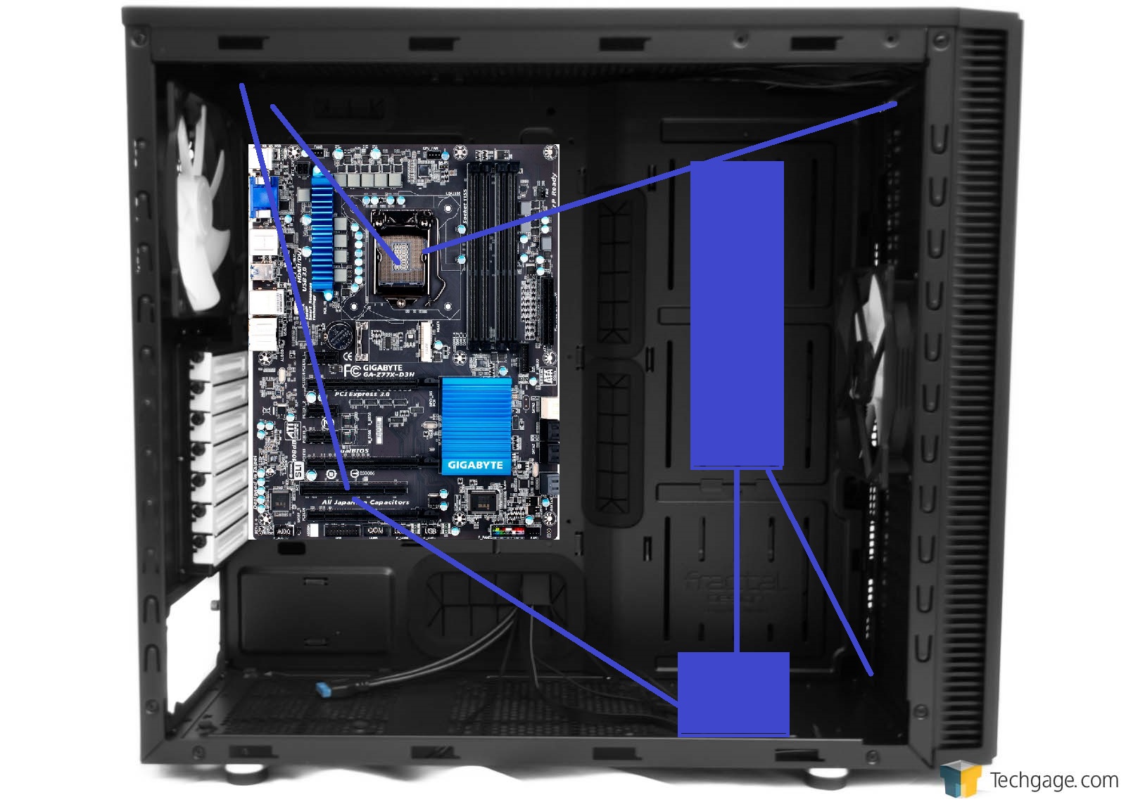

Hier noch eben Bilder vom 2 Kreisläufen keine Ahnung welcher oder ob einer der beiden überhaupt?!?
Es soll ja auch schön aussehen, muss man unbedingt immer den kürzesten Weg nehmen? Ich hatte nämlich überlegt den Schlauch als Spirale zu Formen, würde richtig nice aussehen

Beide Kreisläufe sind nicht optimal, beim X-Flow Radi solltest du unten reingehen und oben raus, sonst wird das Entlüften schwierig wie ich bemerkt habe.

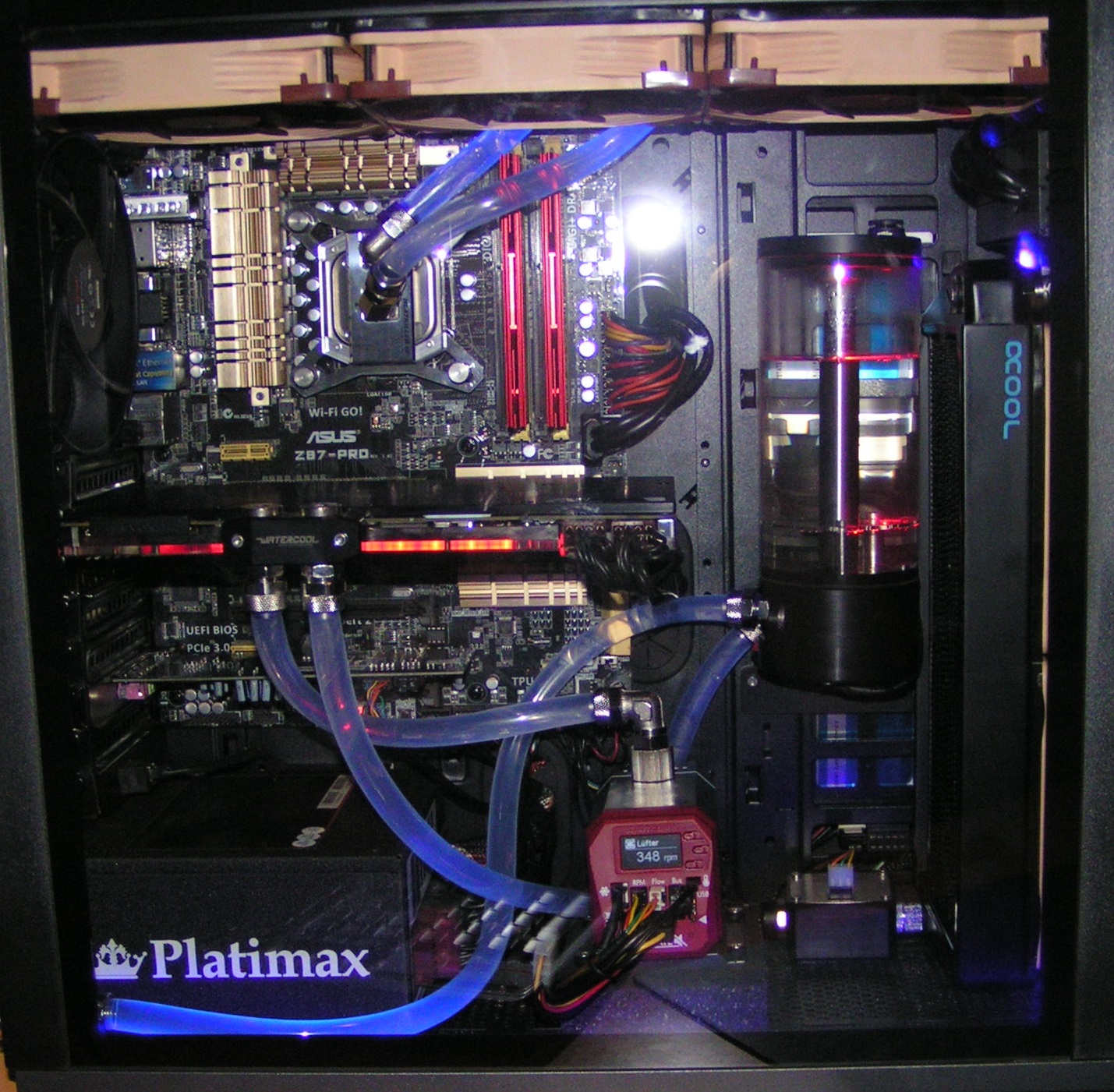

Bei mir sieht das nun so aus: Pumpe > Graka > X-Flow Radi 280 > Radi 420 > CPU > externer Radi > AGB >

Also mir werden bei dem Warenkorb auch zwei Pumpen angezeigt:

Ist der Kreislauf so richtig? Welcher der beiden ist besser?
