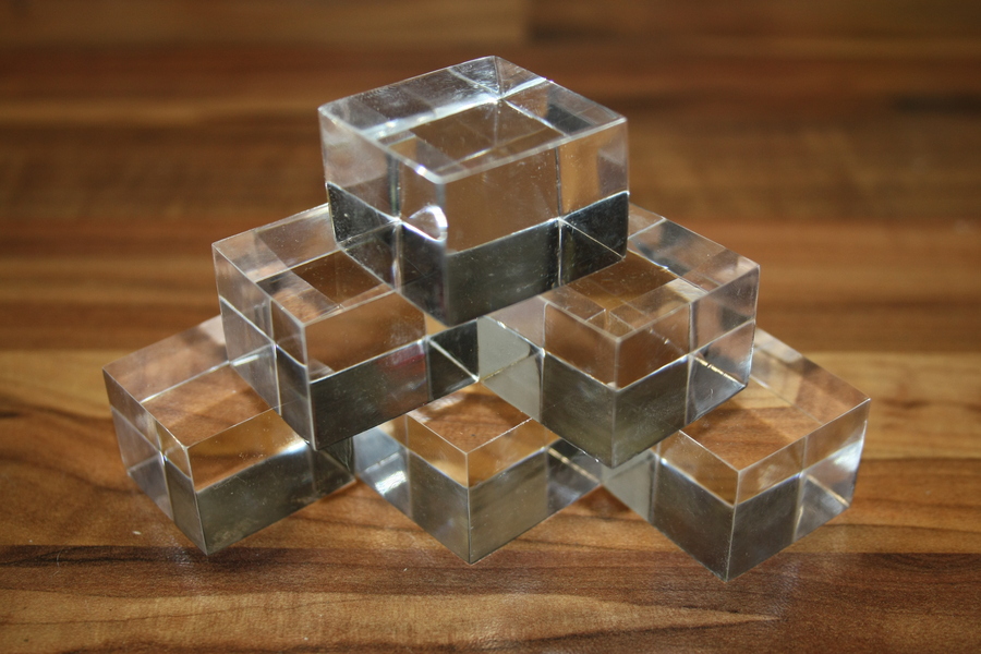

So jetzt mal wieder ein Update.
Mir hatten ja noch einige Würfel gefehlt, damit war ich meistens beschäftigt wenn neben dem Zwerg noch Zeit war.
Ist echt sehr Zeitaufwändig, Fehler verzeiht einem so etwas nicht sonst darf man gleich nochmal von vorn anfangen.
somit konnte ich endlich mal anfangen alle Teile miteinander zu verbinden.
Also wurden alle Löcher gebohrt und Gewinde geschnitten
und dann alles miteinander verschraubt
nun konnte ich den Radius genau auf die Seitenteile Übertragen.
diese habe ich dann Großzügig zugeschnitten und den Mainboard Tray befestigt
genau da hat sich schon mein erster Fehler eingeschlichen.
Ich hätte den Tray vorher setzen müssen, denn der drückt das Window etwas höher und nun ist die linke Seite etwas zu knapp zugeschnitten.
Denn Tray wollte ich nicht kürzen.
gut also noch einmal, ich hatte noch ein Stück woran ich schon alles mögliche ausprobiert habe.
Also angezeichnet
mit der Kreissäge zugeschnitten
und wieder den Radius übertragen und Löcher gesetzt
schon besser ;)
nun die Seiten genau zurecht geschliffen und poliert
als ich die andere Seite polieren wollte fiel mir dann dies auf, verdammt grrr
Okay , mehr Plexi hab ich nicht rum zu liegen, also neu bestellen :thumbdown:
Über die Feiertage war es etwas stressig , Besuch und meist unkonzentriert aber ich wollte ja unbedingt voran kommen :(
Die Würfel vorne unten habe ich auch falsch gesetzt, da muss doch noch der Boden rein :rolleyes::
aber nicht so schlimm, wie ich zu beginn schon meinte, werde ich sie später evtl noch verkleinern, also gesagt getan:
so jetzt passt es
noch genau so viel Platz das ich vorne einen Winkel mit Beleuchtung verbauen kann.
