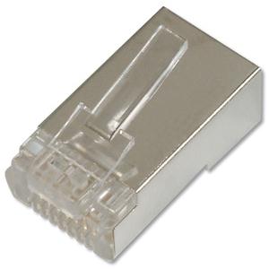

Als Stecker fungiert so ein Modell
Das Kabel habe ich so angeschlossen, daß die Folie nach hinten geklappt wurde und das Geflecht verdrillt und am metallenen Teil des Steckers befestigt wurde - Ich denke, daß ist so korrekt?
