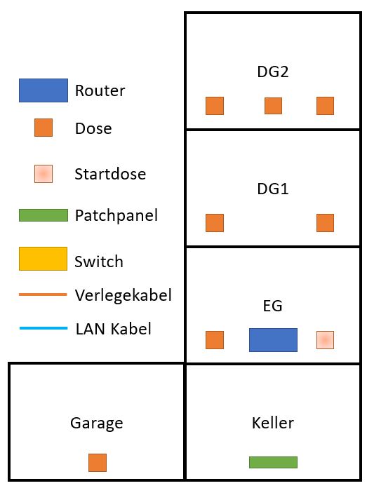

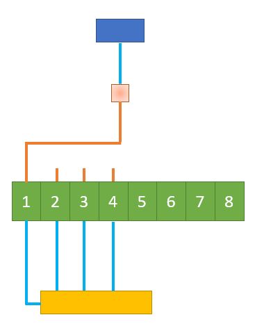

Was ich jetzt noch nicht ganz verstehe, ist folgendes:
Gibt es keine Möglichkeit mit einem Kabel vom Router (Startdose) in Keller zu gehen und dort irgendwie das Signal aufzuteilen?
ZB mein angehängter Vorschlag...
Ich geh mit einem Lan Kabel auf eine Dose, mit einem Verlegekabel in den Keller, dort in den ersten Port des Patchpanels... Raus aus Port 1 mit einem Lan Kabel in einen Switch und dann von dem Switch an die verschiedenen Patchpanel-Ports und mit Verlegekabel in die unterschiedlichen Stockwerke an Dosen hin?
Sorry für die laienhafte Darstellung, aber ich hab mit sowas eigentlich nicht wirklich was am Hut ^^
Grüße
Timo
