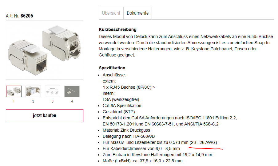

LehmeMa schrieb:
Ist der Durchmesser AWG26 noch zeitgemäß, oder sollte ich mir besser gleich neue Kabel zulegen.
Für Hausverkabelung durchaus geeignet, aber nicht jede Dose oder Keystone kann AWG26 aufnehmen. Hier mal vorher in das jeweilige Datenblatt schauen.
https://www.delock.de/produkt/86205/merkmale.html
