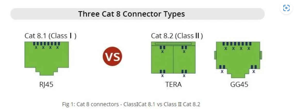

Und Tera, beides habe ich in freier Wildbahn noch nicht gesehen.
@Darkinger lass ein Leerrohr legen, zieh entsprechenden Cat7 Kabel oder LWL durch und gut ist.
Auf die Kabel kannst du entsprechende Keystone RJ45 Module setzten und später dann in die Dose.
