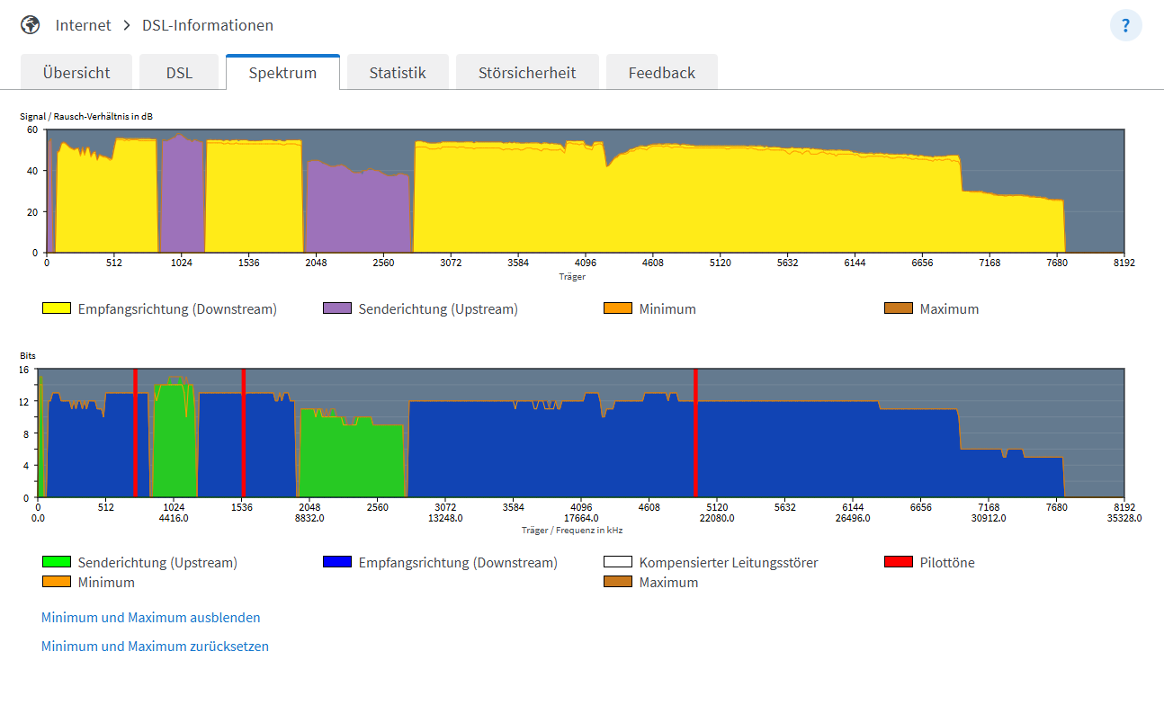

Poste doch einfach mal die DSL-Infos und den Graphen vom Spektrum (Min/Max Schalter aktivieren unter dem Graphen) aus der Fritzbox.
Dann kann man auch besser einschätzen ob der ganze Aufwand überhaupt lohnt.

Ich weiß leider nicht was du meinst mit dem Graphen. Ich habe jetzt einen Zack Speed Test durchgeführt. Down und Upload sind in Ordnung (250.000/50.000) aber der Ping lag bei 18 ms.
Ich habe zuvor die Kabelenden in den Lüsterklemmen im Haus gesäubert und kam dann für 30 Minuten gar nicht mehr ins Netz. Jetzt habe ich ein mir suspektes Paar Lüsterklemmen ersetzt und kann wieder hier schreiben :-)
In der FritzBox "DSL-Informationen" -> "Spektrum".
