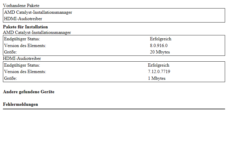

das ist das Fehlerprotokoll.. er installiert die Treiber und den catalyst nicht... auch ältere nicht...
Habe genau das gleiche Problem. Habe heute eine R9 270x eingebaut und hatte vorher eine GTX 650 drin. Bevor ich die neue eingebaut habe, entfernte ich den NVIDIA Treiber. Nach dem Einbau habe ich dann den neusten AMD Treiber 14-4-win7-win8-win8.1-64-dd-ccc-whql installiert und er brach aber seltsamerweise früher ab als gedacht und es sollten angeblich Fehler vorhanden sein, jedoch wurden mir keine angezeigt.

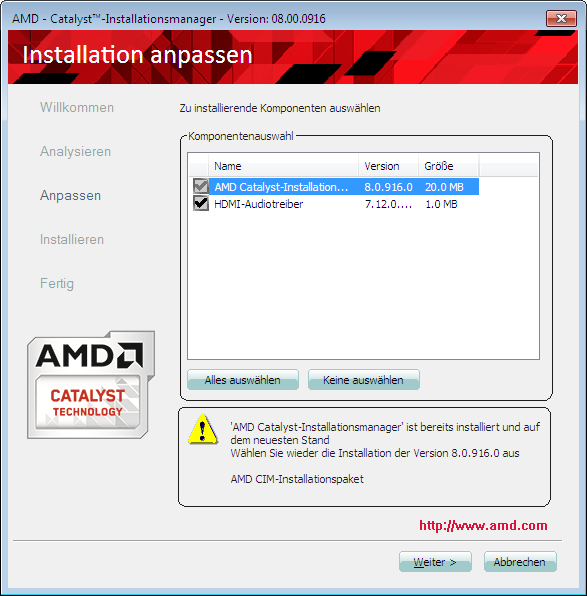

Unten paar Bilder wie es bei mir bei der Installation aussieht. Es fehlt schon mal das AMD Vision Engine Control Center, welches nach der Installation gar nicht vorhanden ist. Das ganze Paket ist 254MB und er installiert nur 20MB davon. Das kann doch nicht sein.
Wenn ich den Treiber Manuell installiere, also über den Gerätemanager, dann habe ich rundrum schwarze Balken, die man ja eigentlich in dem Control Center fixen kann, der aber nicht installiert wird.
Ich werde mal diesen Displayer Driver Uninstaller mal bei meinem Win764bit testen und dann nochmal installieren. Vielleicht blockiert tatsächlich noch alter schrott die Installation.

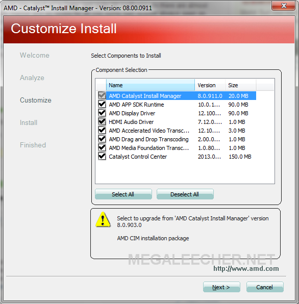

Man ist das ein Schrott!!! Es geht immer noch nicht. Gibt nur zwei Sachen die er installiert, wie auf den Screenshots zu sehen. Gehe ich aber in den entpackten Ordner von dem CCC Treiber, sehe ich da viele Tools die mir beim Installieren gar nicht angeboten werden. Ich kriege echt die krise

Und ich bin der Meinung, dass es so aussehen sollte, jedoch bei mir das nicht tut. Warum zum Teufel, zeigt es nur zwei Dinge an. :evillol: :freak:
