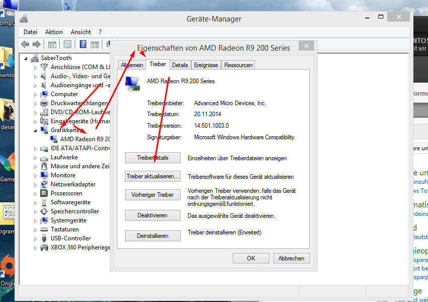

dann in den gerätemanager gehen , auf die grafikkarte / eigenschafften / treiber aktualisieren / aus datei aktualisieren ( oder so ähnlich) dann den ordner aussuchen ( das downgeloadete amd catalyst)

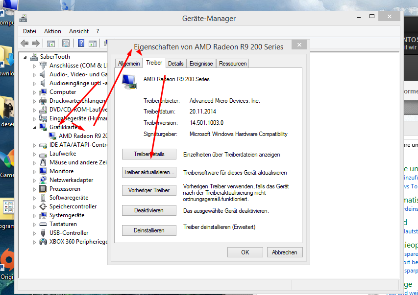

ist mir klar das deine GPU nicht richtig im geräte manager angezeigt wird lol - du gehst einfach auf grafikkarte und dann dort drauf rechtsklick treiber installieren von XXXX
und der treiber ist eine rar datei keine ahnung was du da hast :D

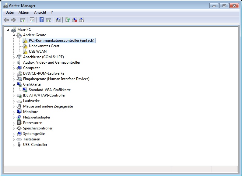

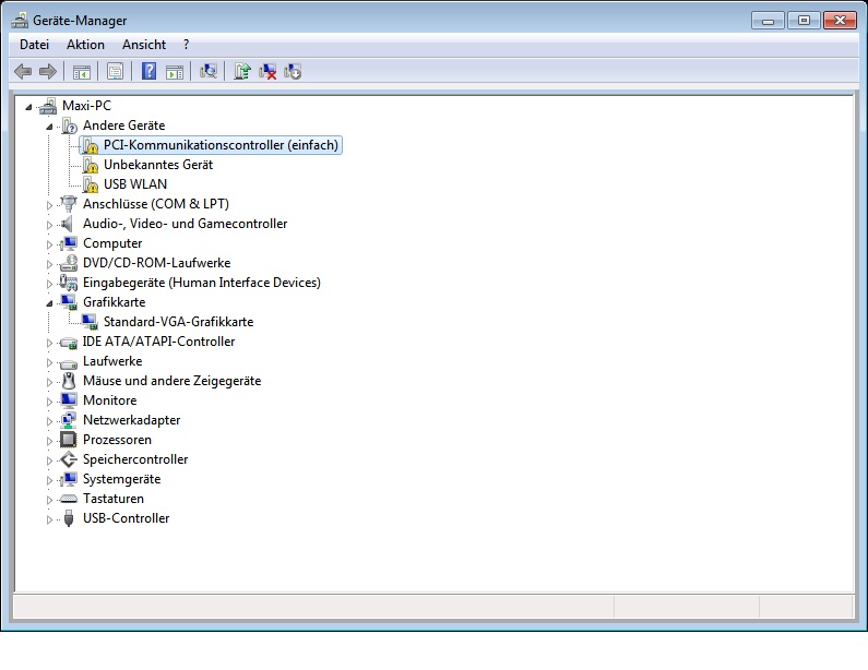

Geht ja schlecht, wenn die Karte im Geräte-Manager gar nicht erst angezeigt wird.

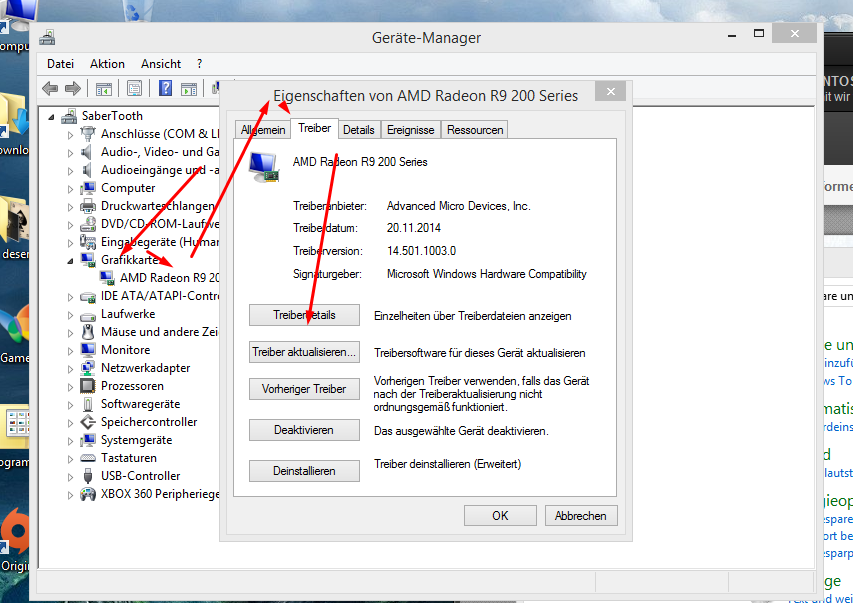

digger du kannst auf dem geräte manager auf die "standart VGA karte" gehen -> eigenschafften-> treiber aktualisieren -> auf dem PC suchen

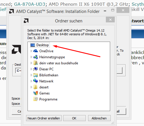

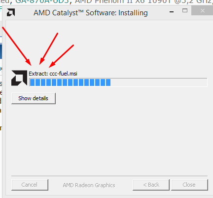

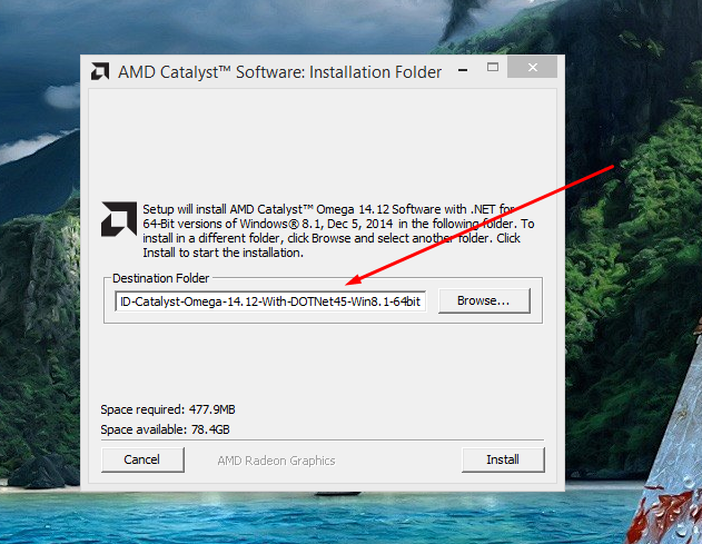

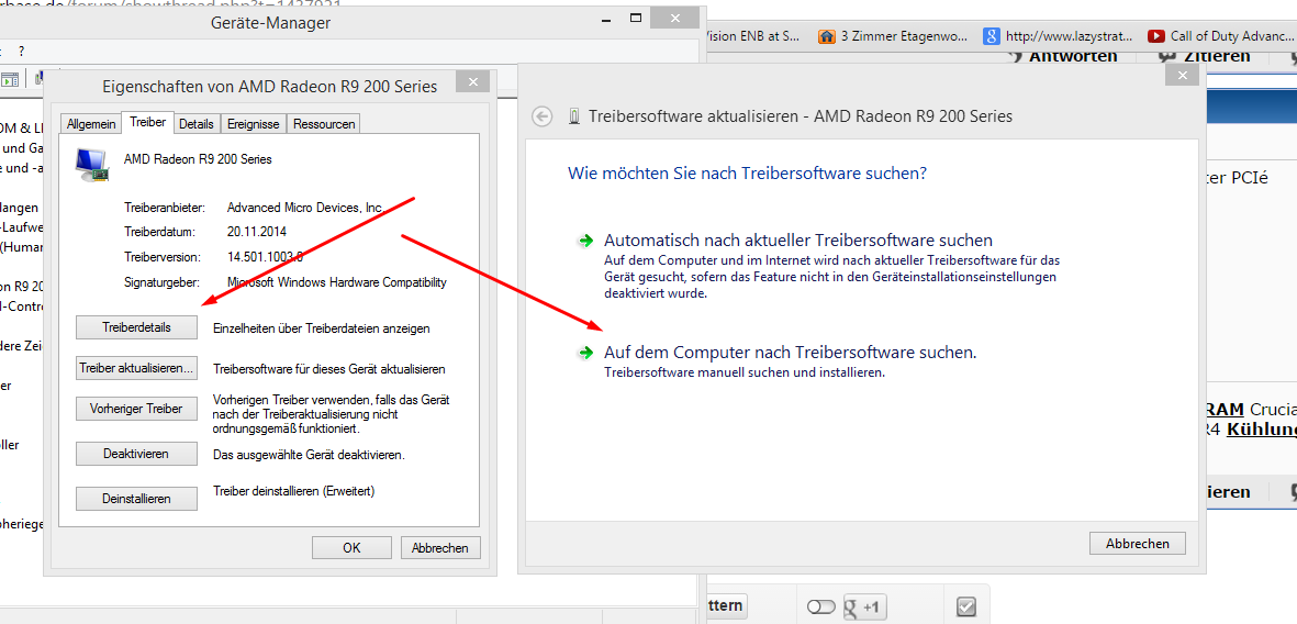

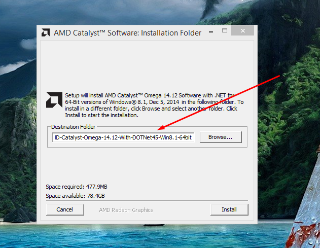

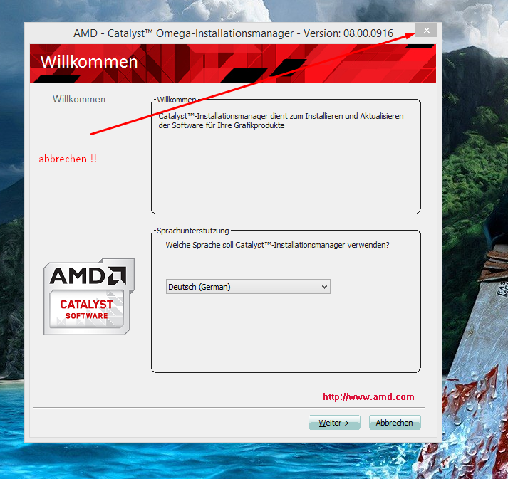

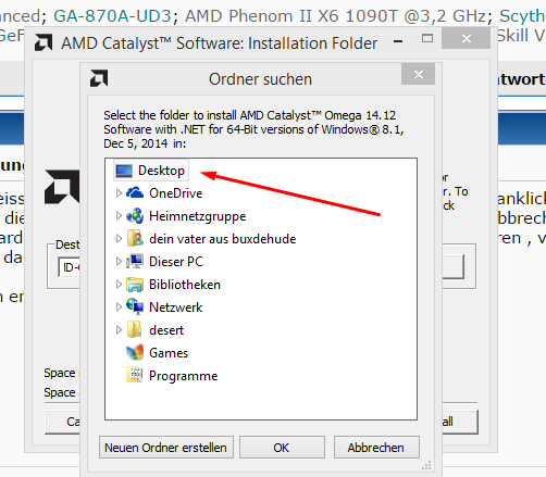

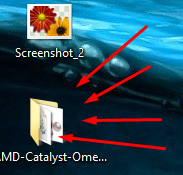

ok also es IST eine exe weiss jetzt woher deine verwirrung kommt :D wenn du die exe anklickst ENTPACKT sich das ganze ( RAR) dann startet die echte installer exe. du musst also klicken , entpacken - abbrechen. dann im geräte manager auf deine " onboard" ((schmunzeln) gehen , eigenschafften , treiber aktualisieren , von pc und dann den ordner aussuchen in dem die exe das ganze entpackt hat !
hier entscheidest du wohin er entpackt :

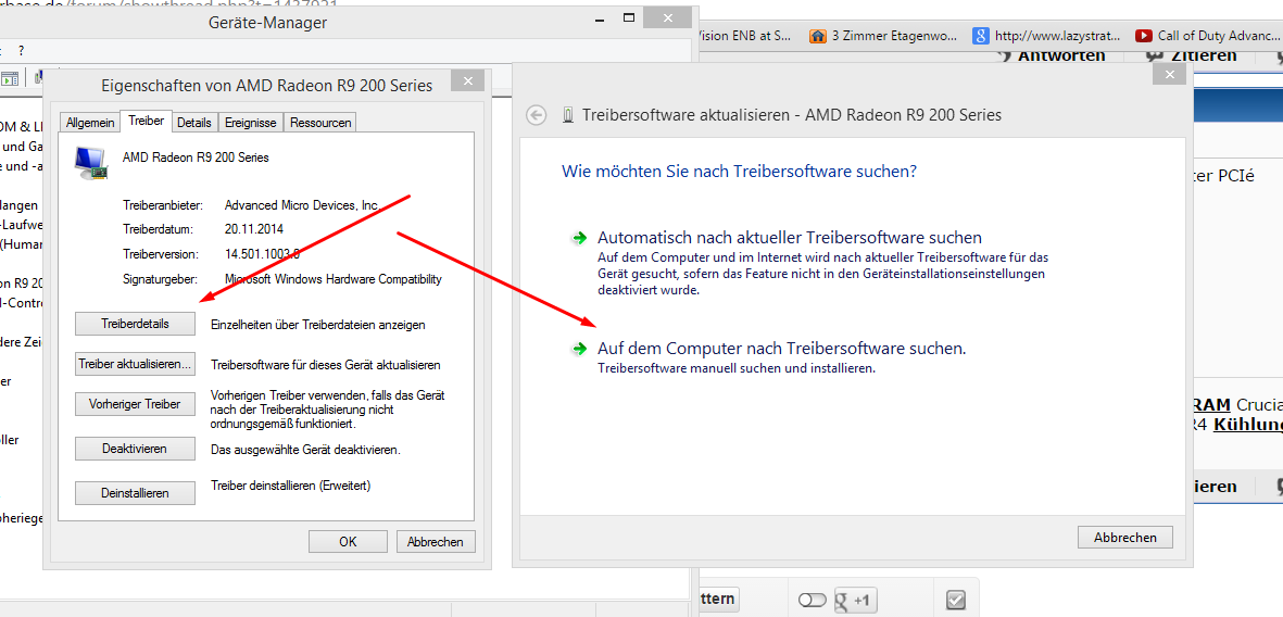

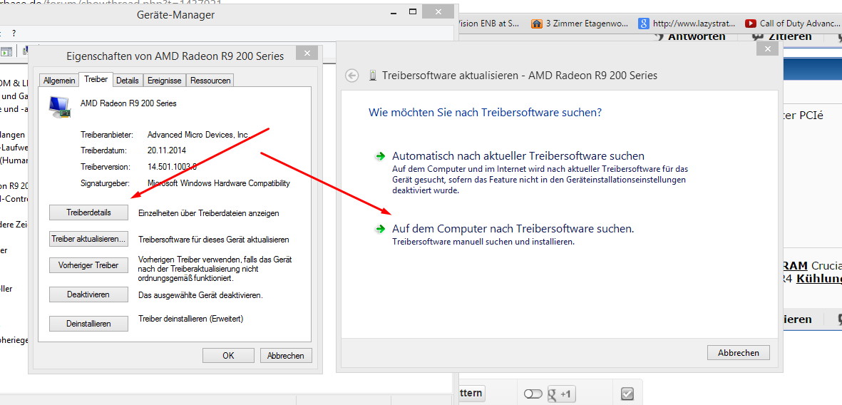

so dann auf geräte manager standart VGA adapter -> eigenschafften -> treiber aktualisieren -> auf dem PC suchen -> ordner auf dem destop nehmen ( den wo du entpackt hast)
"Die optimale Treibersoftware für das Gerät ist bereits installiert."
das erscheint eigentlich wenn du auf automtisch im internet nach treibern suchen drückst !
du musst aber manual vom entpackten ordner installieren
