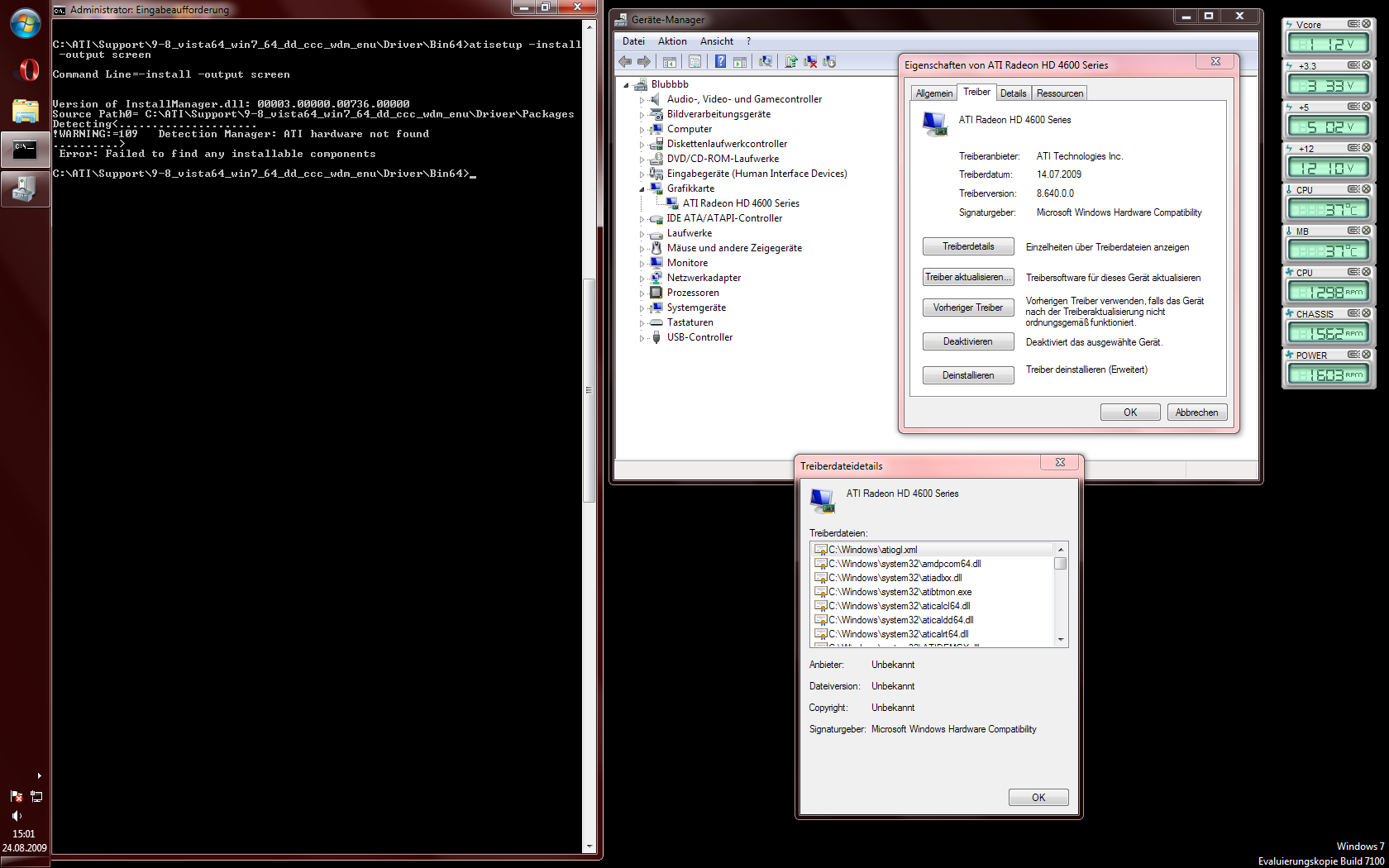

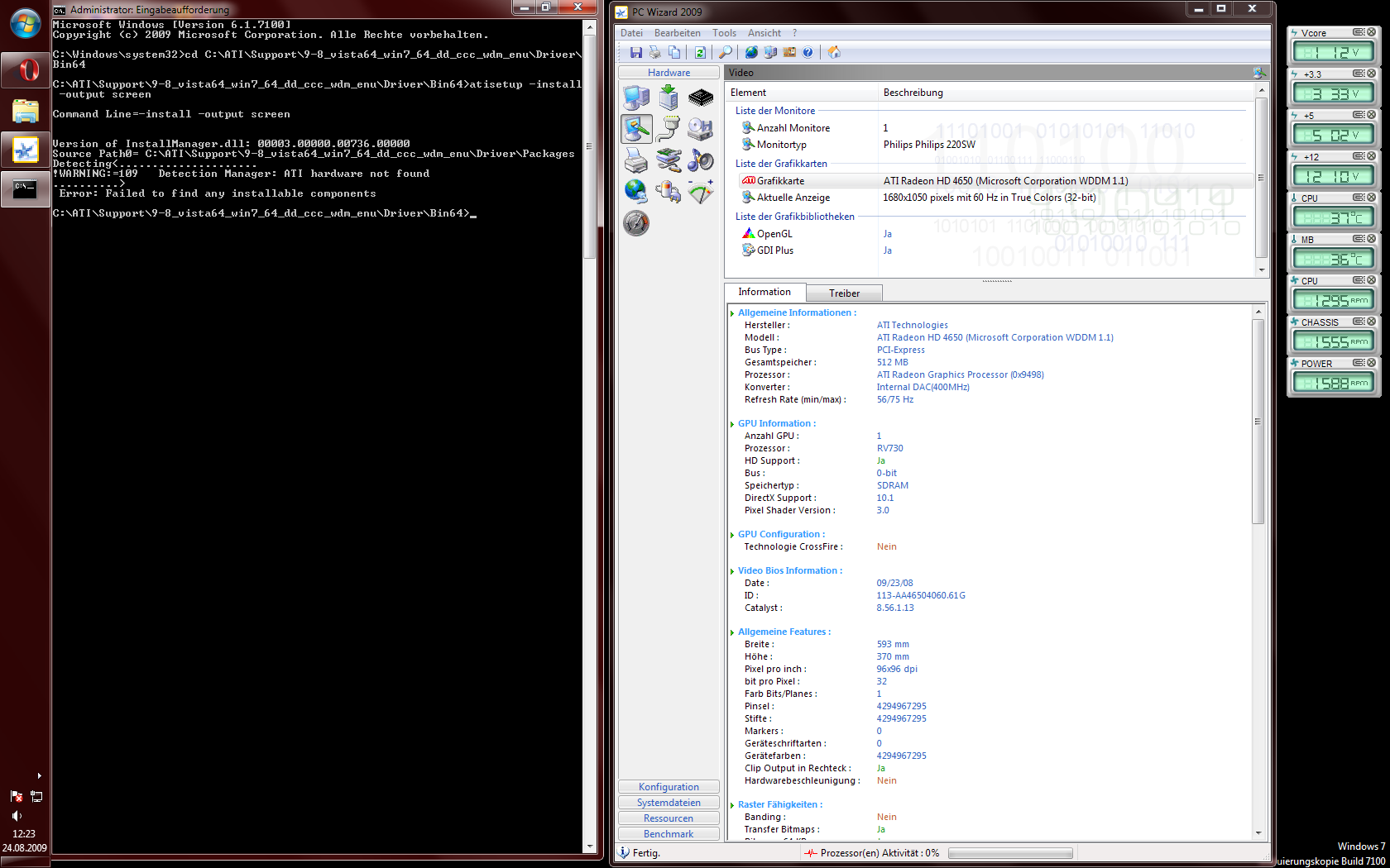

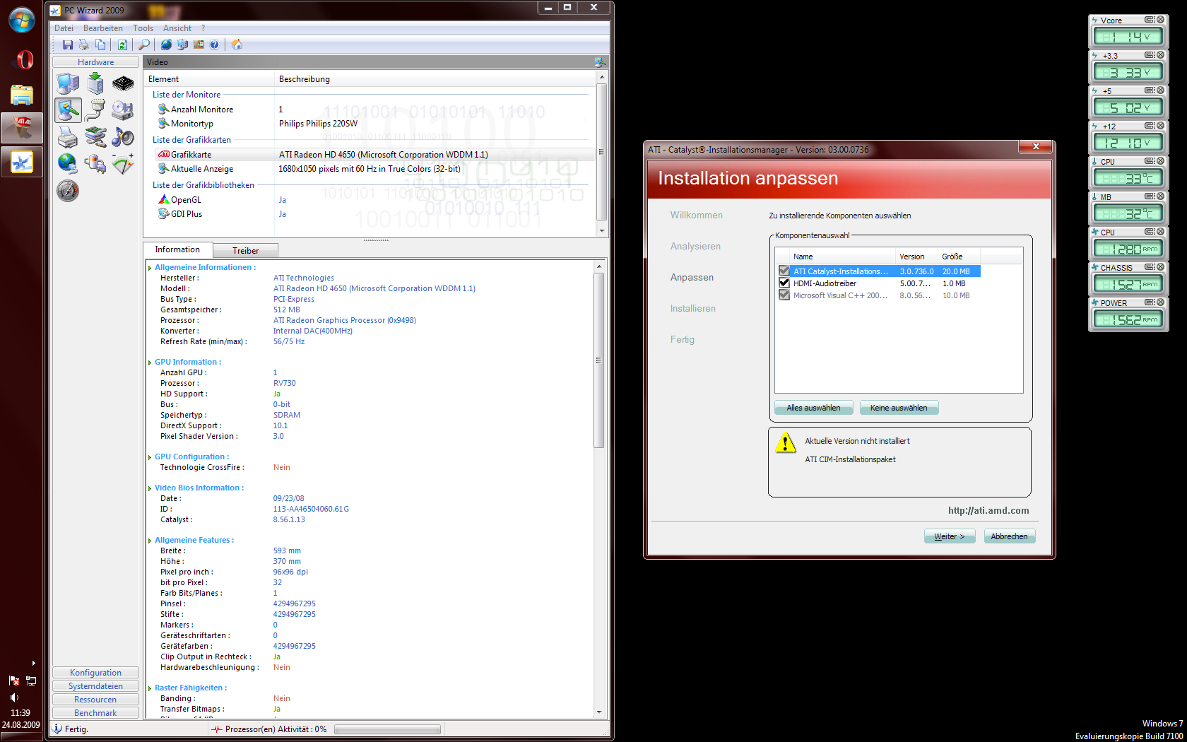

ich kann Catalyst 9.8 auf meinen Windows 7 RC1 64 bit mit Radeon HD 4650 nicht installieren. ich habe bereits alle Catalyst-komponente deinstalliert und benutze gerade die von win 7 mitgelieferten treiber.
Der Installer findet aber mein graka nicht, obwohl ich eindeutig 4650 habe

Was zeigt denn der Hardwaregerätemanager an?
Ich bin im Moment allerdings unter XP und mein Win7 Beta dürfte wohl gerade abgelaufen sein. It's not a trap, it's Win7 ! :D
@Stöb´: Ja ich habs von game.amd.com

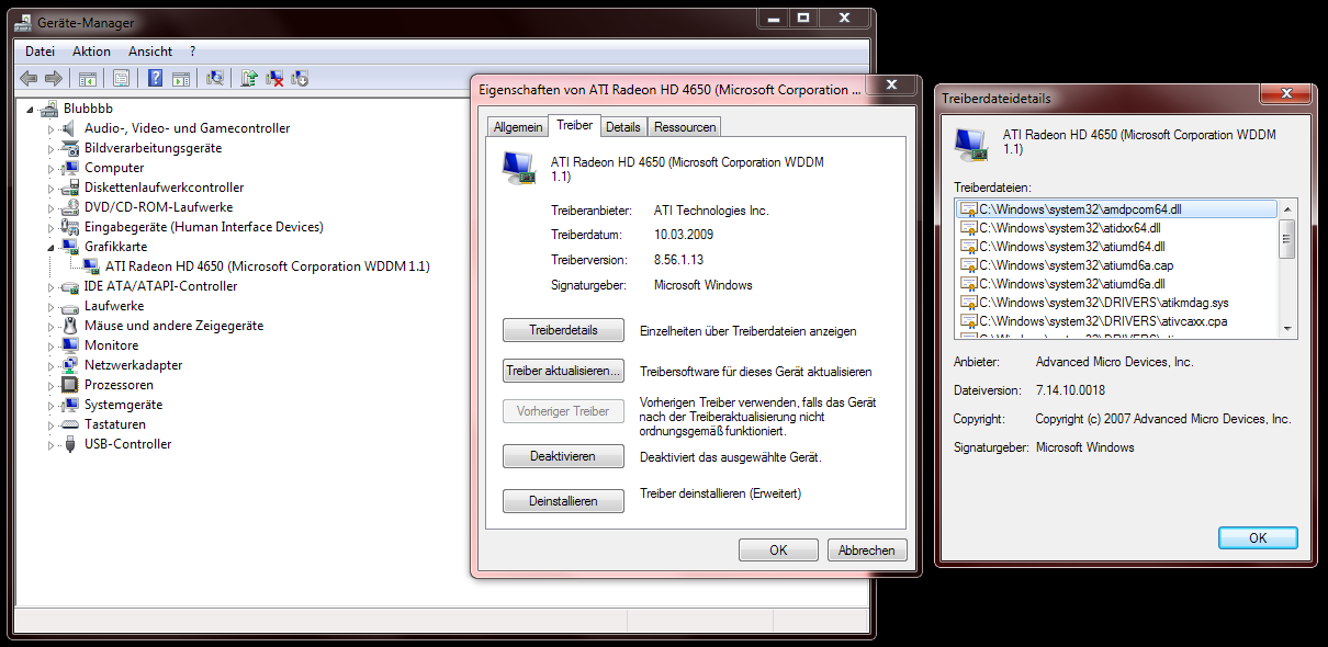

@PeterK: Also das ist der Treiber, der direkt nach der Windows 7 Installation da war.
Dh. dieser MS-Treiber ist jetzt auch gerade wieder aktiv? Hattest Du den denn deinstalliert und dann neu gebootet und wurde er sofort wieder neu installiert?
Jetzt sofort läßt sich der Catalyst nicht darüber installieren?
Welche DeviceIDs stehen denn unter Details beim MS-Treiber und welche in der INF-Datei?

Als Hardware-ID zeigt gerätemanager das an:
PCI\VEN_1002&DEV_9498&SUBSYS_040110B0&REV_00

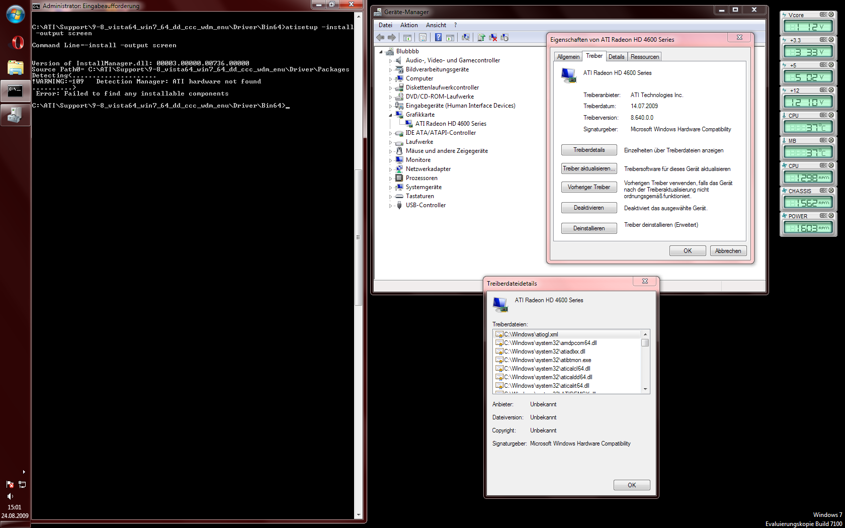

ich habe inzwischen folgendes ausprobiert, um die inf-frage zu klären:
gerätemanager>grafikkarte>treibersoftware aktualisieren...
den ordner mit den (unveränderten)-inf-dateien als quelle angegeben, und siehe da, der treiber selber von catalyst 9.8 lässt sich ohne probleme installieren.
damit ist bewiesen, dass es nicht an inf-datei liegt
nur, der installer erkennt mein 4650 trotzdem nicht :heul:
