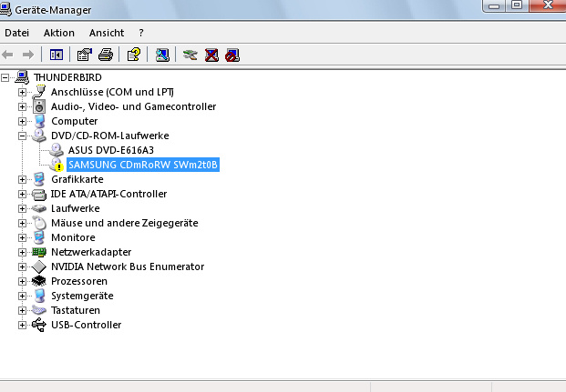

Im Geräte Manager steht es jetzt wie folgt drin:
zu beachten ist, das es nicht einfach als CDRW-SW240B drinsteht, wie es immer drinstand, sondern wie auf dem Bild zu sehen ganz komisch.
Unter eigenschaften steht dann wieder der Fehlercode 10 und Hardware konnte nicht gestartet werden...

Dann hat wohl das CDROM-Laufwerk den Schlag weg, z.B. Wackelkontakt in der Anschlussleiste für das IDE-Kabel.
Dass die Laufwerksbezeichnung mit "Samsung CDmRORW ..." angegeben wird, ist doch merkwürdig, denn "normalerweise" müsste es doch "...CDROM RW ..." heißen, oder nicht?
Dass "mal-da, mal-weg" Symptome für einen Wackelkontakt oder Ausfälle der Elektronik sind, ist aus meiner Sicht damit nicht mehr abwegig.
