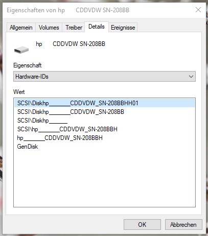

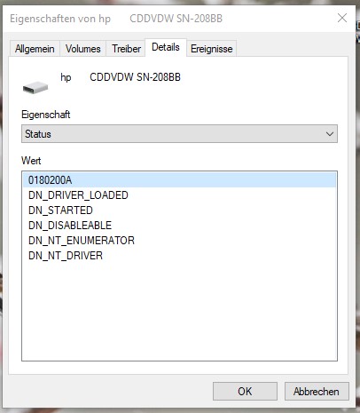

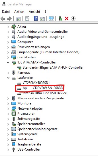

ich habe hier ein Compaq Presario CQ57-497sg (Laptop). Nach der Installation von Windows 10 x64 funktioniert alles, bis auf eine Ausnahme und das ist das interne CD/DVD Laufwerk (HP CDDVDW-SN208BB), das Laufwerk wird im BIOS korrekt angezeigt und hat ebenso bei der Installation von Windows 10 mittels DVD funktioniert.
Auf der Produktseite von HP habe ich schon nachgeschaut, jedoch gibt es keinen Treiber für dieses Laufwerk. Des Weiteren habe ich die Google Suche bemüht und dort verschiedene Lösungsansätze probiert, jedoch ohne Erfolg. Auch die Treiber die dort angeboten werden bringen nichts. Wenn ich einen passenden gefunden habe und diesen installiere, dann wird mir mitgeteilt das der neueste Treiber schon installiert ist. Ebenso steht in den Eigenschaften des Laufwerks- "Das Gerät funktioniert einwandfrei". Auch eine Deinstallation im Gerätemanager (inkl. Neustart) hat ebenso wenig Erfolg, das Laufwerk funktioniert weiterhin nicht. Meine Vermutung geht nun dahin, das ich ein neues CD/DVD Laufwerk kaufen und einbauen muss.

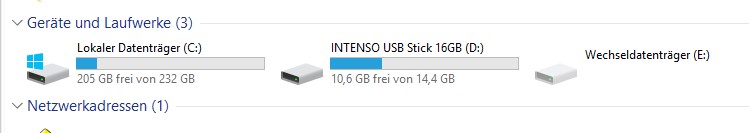

Im Gerätemanager ist es.

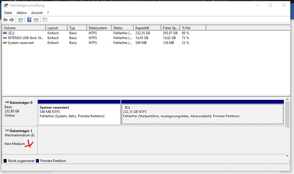

Und in der Datenträgerverwaltung? Vielleicht fehlt ein Laufwerksbuchstabe? Mach mal nen Screenshot.
Und im Arbeitsplatz?
Ändert sich was, wenn du was einlegst an einem der beiden Orte?

Mit "funktioniert nicht" meine ich, das dass Laufwerk keine CD bzw. DVD's liest oder anzeigt.
Nein es ändert sich nichts wenn ich z.B. eine CD oder DVD einlege, im Arbeitsplatz bleibt das Laufwerk E weiterhin "Grau".

@be_myself das was Windows punkto Treiber blubbert im Gerätemanager ist egal,
es geht um ein CD/DVD Problem.

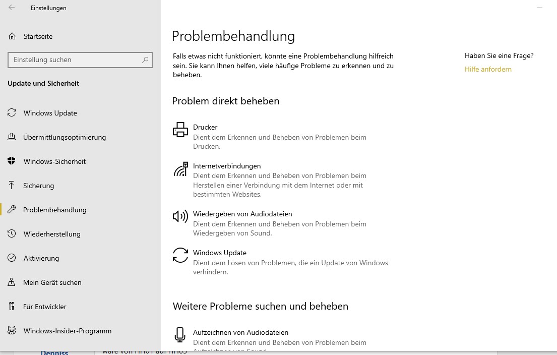

Problembehandlung heisst auch so und der Screenshot zeigt die Datenträgervewaltung und den Windows Explorer aber nicht die Windows Problembehandlung.
Auch nicht die alte oder die neue Problembehandlung
alte: Gehe zu Geräte und Drucker. mache Rechstmausklick auf das Gerät selbst.
neu: gehe in die Windows 10 Einstellungen. Tippe im Feld Problembehandlung ein und wähle die aus.
da ist dann u.u. schon das CD/DVD Thema gelistet.

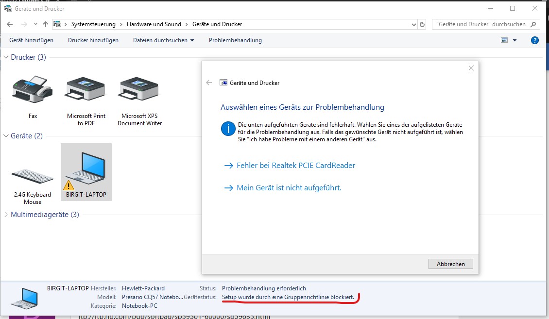

Unter Geräte und Drucker "alt", ist das Laptop mit einer Warnung markiert, siehe Bild. Der entsprechende Treiber wurde von Windows selber installiert. Hier habe ich versucht den Treiber zu entfernen und den dafür den Treiber von der HP Seite zu installieren. Der Treiber wurde jedoch nicht installiert, mit der Meldung das bereits der neueste Treiber installiert ist. Allerdings habe ich unten im Bild mit Rot die Meldung "Setup wurde durch eine Gruppenrichtlinie blockiert", markiert.
Unter der "neuen" Problembehandlung in Windows 10 ist das CD/DVD Thema nicht aufgelistet, auch nicht unter "Weitere Probleme suchen und beheben".

Was für eine CD/DVD liegt im Laufwerk? Leg mal eine Musik CD ein. Nicht das der Brenner irgendwelche gebrannten DVDs nicht lesen kann. Sieht ja so aus, als ob das Laufwerk korrekt installiert ist, aber nur die CD/DVD nicht erkannt wird. Unter Datentägerverwaltung kein Medium deutet in die Richtung.

Ich hätte mal im Gerätemanager das Laufwerk (Rechtsklick drauf) deinstalliert.
>> Wieso steht das eigentlich unter Laufwerke/als Wechseldatenträger und nicht unter
DVD-CDROM Laufwerke?

Wenn das Firmware flashen nicht funzt, deutet das in diese Richtung. Aber auch die Anzeige in der Datenträgerverwaltung ist nicht korrekt. Das wurde von Windows nicht korrekt erkannt, warum auch immer.

Den von dir vorgeschlagenen Tipp habe ich gleich als erstes ausprobiert, ohne Erfolg. Aber der Clou ist ja das die Leerzeichen zwischen "hp CD...." mit jeder Deinstallation größer geworden sind. Erst war es ein Leerzeichen und jetzt sind es ca. vier.
Wieso das unter "Wechseldatenträger" steht das kann ich dir nicht sagen, dies war von Anfang an so.

Genau die Treiber, die auf der von dir angegebenen Seite habe ich gestern probiert. Siehe Bild (Beitrag #8) weiter oben "Drive Can't be found"
@Pitt_G.
Den von dir angegebenen Link habe ich auch schon (so ziemlich als erstes) ausprobiert.

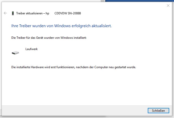

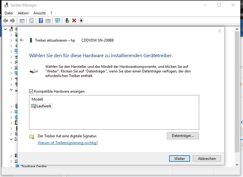

Jetzt mach doch bittemal eine. Screenshot, welcheTreiberderWindows Geräte Manager bei der Aktualisierung anbietet, wenn du auf dem PC nach Treibern suchst?
@Pitt_G.
Den Treiber habe ich installiert und wie vorgegeben das Laptop neu gestartet, Ergebnis ist das gleiche wie vorher.

@be_myself ich meine den Standard AHCI Treibet, nicht den vom DVD Laufwerk
