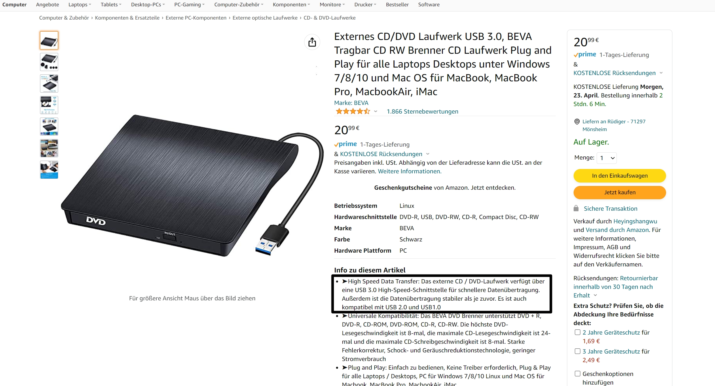

Leider ist mein externes DVD Laufwerk nur ein USB 2.0 Laufwerk, sonst hätte ich das jetzt getestet.
Dieses hier:

Nicht schlecht, wenn der wirklich mit der USB2-Stromversorgung auskommt.
Reaktionen: Goldsmith
Läuft tatsächlich reibungslos an einem USB 2.0 Anschluss.
