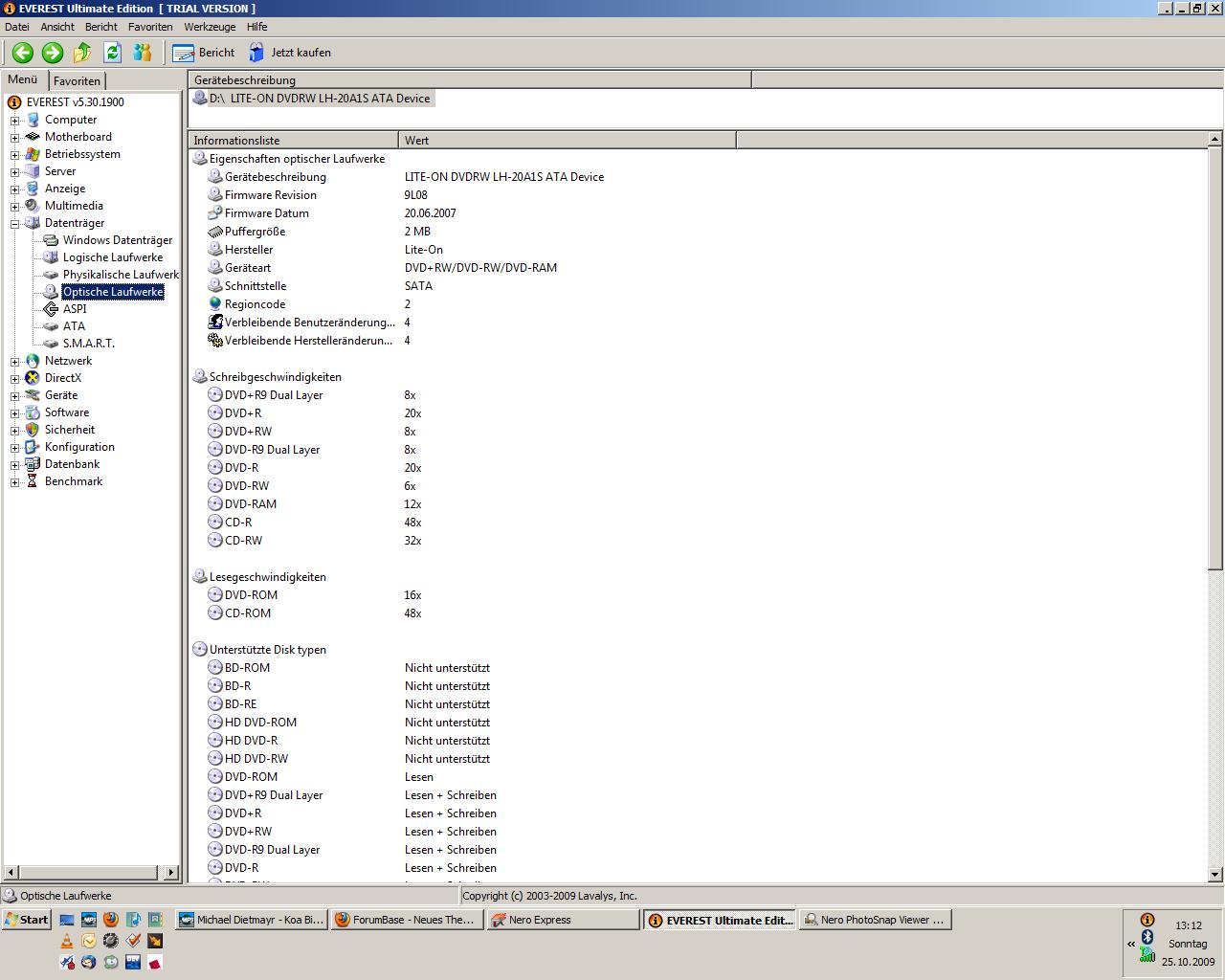

nachdem mein Laufwerk unter dem neuen Windows streikt und ich nichts wirklich nützliches im WWW gefunden habe, wende ich mich an euch. Und zwar wird mein Laufwerk nicht erkannt. Ich hab keine Ahnung warum, aber der kennt das Laufwerk nicht mehr, unter Vista lief´s noch.
Anbei hab ich ein paar Infos, wo der PC noch unter vista lief. Könnt es sein, dass man mal ein BIOS-Update durchführen müsste? Wenn ja, wo bekomm ich da das richtige her bzw. auf was ist dabei zu achten? Falls es noch hilft.... mein Motherboard ist ein ASUS P5KR.
danke schon mal für die hilfe

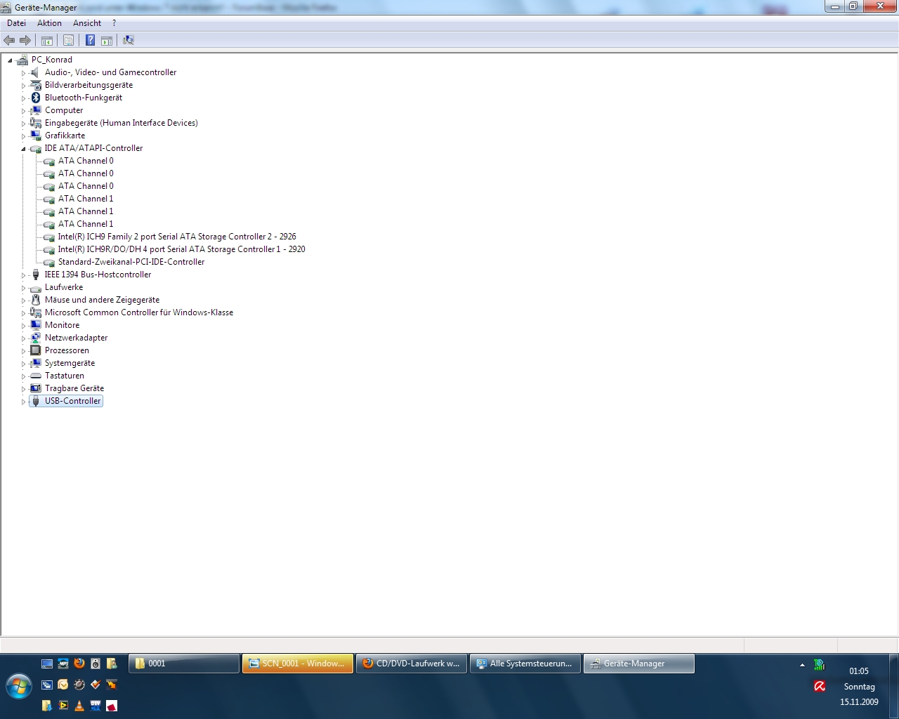

Dann solltest Du mal sehen ob die Treiber für den SATA Controller installiert wurden, ein Bild vom Gerätemanager/Datenträgerverwaltung könnte helfen, es kann auch nur der Laufwerksbuchstabe fehlen.
AW: CD/DVD-Laufwerk wird unter Windows 7 nicht erkannt!!
Hier ist ein Bild vom Geräte Manager, der findet da aber den S-ATA Kanal schon gar nicht.... was machen?

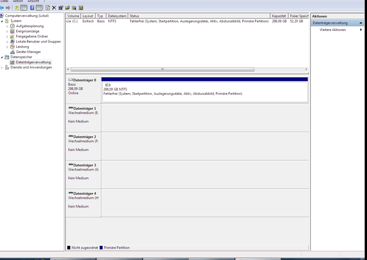

Ich sehe 6 Anschlüsse, was sagt die Datenträgerverwaltung denn?

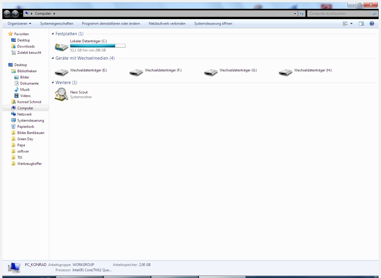

Datenträgerverwaltung = Arbeitsplatz (Computer)?
Folgendermaßen....
ahhh ok, jetzt verstanden... hier ist noch ein screenshot

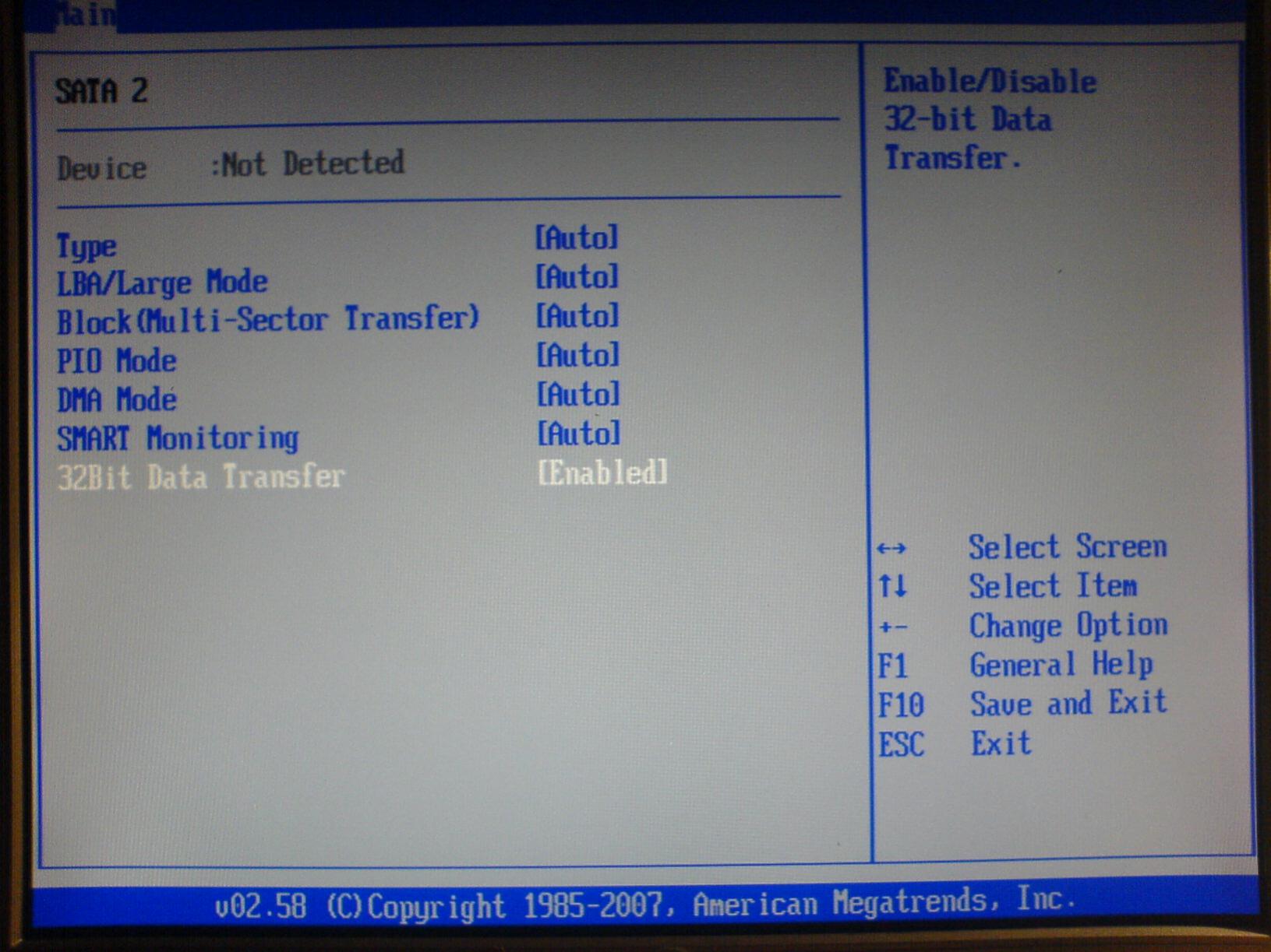

Sieh mal nach ob im Bios das Laufwerk überhaupt erkannt wird, evtl ist ein Kabel lose. Chipsatztreiber fürs Board sind installiert? Wie hast Du W7 installieren können ohne Laufwerk, von USB Stick?

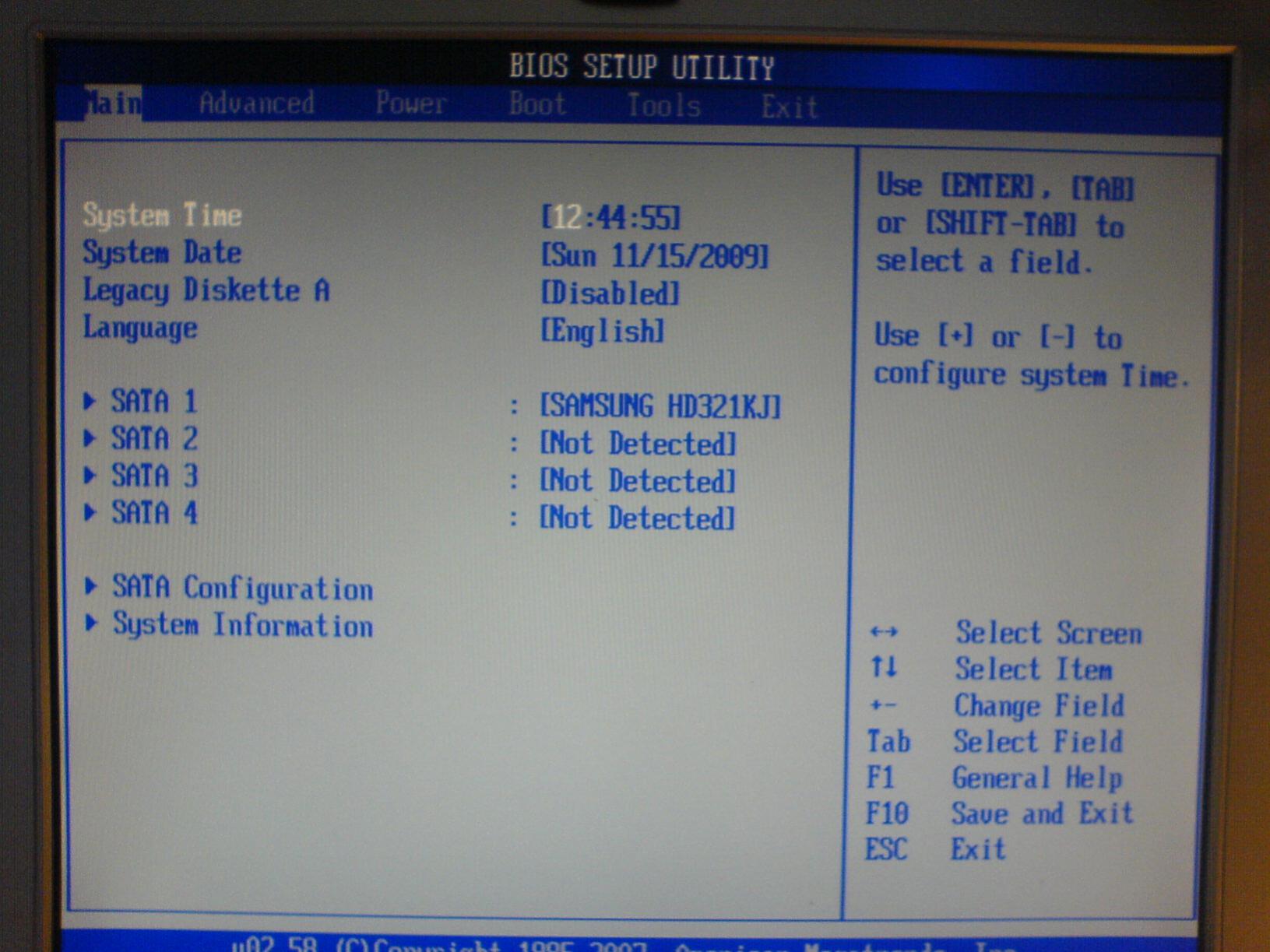

Ich guck mal im BIOS...
Hier ist der Link zur damaligen Fehlermeldung:
https://www.computerbase.de/forum/threads/dma-treiberfehler-crc-fehler-beim-brennen-von-aller-art-von-cds-und-dvds.652501/
Nein, im BIOS nix erkannt... die Samsung ist meine Festplatte....
I´m sorry werkam... muss jetzt leider zum fußball... ich danke dir jetzt schon für deine unterstützung... werd gegen 17h wieder online sein....

Die Fehlermeldung aus dem Link ist doch für einen IDE Brenner gewesen, Du redest aber die ganze Zeit von einem SATA Brenner. So wie es aussieht hast Du doch den IDE Kanal gar nicht aktiviert im Bios sondern nur SATA. Du musst den Ide Port evtl erst aktivieren, sollte im Handbuch stehen wie es geht.
Laut dem ersten Screenshot wäre das Gerät ein LH 20A1S und das liefe via SATA.
Ist das Gerät evt. an einen SATA Port angesteckt, der im Bios nicht aktiv ist?
Ich würde ins Bios gehen und erstmal ALLE Sata Ports prüfen/aktivieren, wenn das noch nichts hilft, das Kabel prüfen - ein lockeres Kabel ist immer mal denkbar; evt. auch das Kabel auf einen anderen Anschluss stöpseln.

Hab nochmal ein Paar Anhänge.... weil ich nicht so ganz versteh, wo ich den SATA Kanal "aktivieren" kann.
Wobei im BIOS SATA auf IDE gesetzt ist soweit ich das hier richtig sehe...

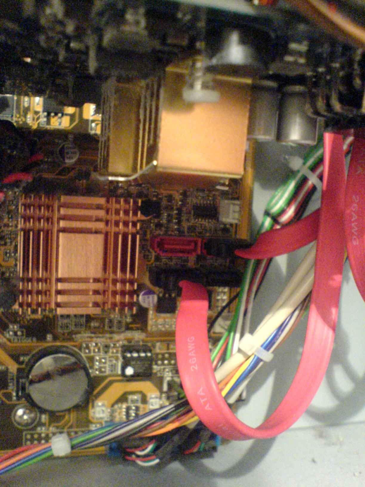

Hab ne gute Nachricht... hab das Kabel auf einen anderen SATA Anschluss gesteckt.... jetzt funkt wieder alles... sowohl dass das Laufwerk erkannt wird als auch das brennen hat bei einem versuch gerade einwandfrei funktioniert.... danke für eure hilfe
ich würde nur noch gerne wissen, 1. gibt es einen unterschied zwischen den roten und schwarzen SATA-Steckplätzen (siehe Foto), wahrscheinlich nicht, oder??? nur bisschen mehr farbe auf´m motherboard :D und 2. kann das ganz einfach so sein, dass dieser steckplatz einfach defekt ist? war ja unter vista auch immer ein CRC-Fehler beim brennen aufgetaucht. Wäre noch cool, wenn ihr da was wisst...

Es gibt bei dem SATA Controller mehr als einen Channel.
So werden einfach die Roten von einem, die Scharzen von einem anderen angesprochen.
Warum einer deiner beiden SATA Anschlüsse funktioniert und der zweite nicht, ist mir zwar rätselhaft aber evt. liegt wirklich ein Defekt vor.
Solange du diesen 4.ten Anschluss nicht benötigst, kann es allerdings egal sein, sofern von jetzt an alles sauber läuft, was sich aber erst noch zeigen muss.

Du hast auf dem Borad 2 verschiedene Controller, deshalb auch die farbigen Unterschiede. Der rote arbeitet wohl mit dem IDE Port zusammen und ist wohl nicht aktiv gesetzt im Bios, deshalb werden auch keine IDE Geräte angezeigt. Der JMicron ist dafür zuständig (Pata und Sata), daran kannst Du z. B. 2 IDE Laufwerke und 1 SATA Laufwerk anschliessen. Den Treiber muss man aber auch dafür installieren (bei W7 kann ich es aber nicht sagen), der Port muss aber zusätzlich eingeschaltet werden im Bios.
4 xSATA 3 Gb/s ports
Intel Matrix Storage Technology Support RAID 0,1,5,10
JMicron® JMB363 PATA and SATA controller
1 xUltraDMA 133/100/66 for up to 2 PATA devices
1 xInternal SATA 3.0 Gb/s ports
1 xSATA 3.0 Gb/s ports (SATA On-the-Go)
Support RAID 0,1,JBOD
Sata On the Go könnte ein Esata Anschluss am Board sein der nach aussen führt?
