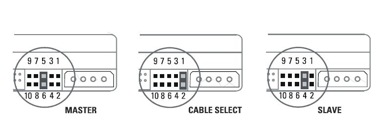

Hi,
nur ums nochmal zu verdeutlichen. Wie len sagt, nimm die gleichen Einstellungen, das heißt aber nicht unbedingt, dass die Steckbrücke/der Jumper genau die gleiche Position haben muss.
Die Position des Jumpers ist von Hersteller zu Hersteller unterschiedlich, evtl. benötigst du auch gar keinen (im anhang siehst du ein Beispielbild, wie die Rückseite aussehen kann).
Die Möglichkeiten Master, Slave und Cable Select können bspw. auch mit MS, SL und CS abgekürzt sein.
