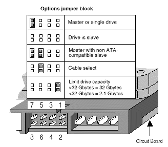

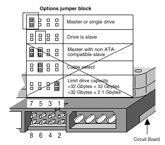

moin,
du hast doch zwei ide controller....mach doch das cd-rom an das eine kabel und die HDD an das andere kabel....
@Edit oder du stellst so die laufwerke ein (jumper) die HDD auf Master und das CD-Rom auf slave (siehe bild 2)
