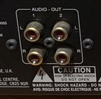

CD Player: Arcam CD 73, kein KH-Anschluß

Hast Du den schon?blanc schrieb:CD Player: Arcam CD 73,
Aber fast - er hat zwei Cinch-Ausgänge.blanc schrieb:kein KH-Anschluß
Mit einem Cinch-Klinken-Adapter geht da wohl ein Kopfhörer dran.

Nein, Cinch ist nicht für Kopfhörer geeignet. Kopfhörer benötigten eine entsprechende Vorverstärkung, die über Cinch üblicherweise nicht geliefert wird. Zudem liefert der Cinch Ausgang einen gleichmäßigen Pegel, der üblicherweise nicht verändert werden kann. Kopfhörer erfordern aber eine Regelung über den Pegel.wuselsurfer schrieb:Mit einem Cinch-Klinken-Adapter geht da wohl ein Kopfhörer dran.
