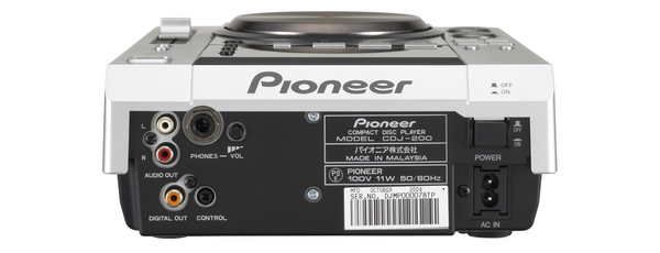

ich möchte meinen cd player pioneer cdj-200 mit meinem pc verbinden. der cdj hat nur einen digital out (orange) siehe bild1!

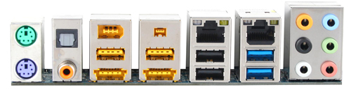

als motherboard habe ich das gigabyte ga-790fxta-ud5 mit nur digital outs wie auf bild2 zu sehen!
wie könnte ich die zwei verbinden? brauche ich dazu eine pcie soundkarte? oder geht das auch anders? geht es überhaupt?

Du brauchst eine Karte mit einem Cinch Input.
Manche TVKarten haben das
Der CD Player hat einen analogen Ausgang (der rot-weiße). Mit nem Klinkenkabel kannst du den in den Line In Eingang vom Mainboard verbinden...
ok, die hat ja gar kein Toslink. Nimm ein Chinch auf Klinke Kabel wie z.B. das HIER.
schwarz/rot in den cd-player und den anderen Klinkestecker in die Line-In deines Onboard Sounds (meistens die blaue Buchse).
Der Player hat doch auch nen Analog Chinch Ausgang (rot + weiß) den einfach mit nem Adapterkabel mit der line in Buchse (3,5 Klinke, blau) deiner Soundkarte verbinden.

der hat einen digital out! der orange oder was ist der?
Jep, hat einen coaxial S/PDIF Ausgang.
