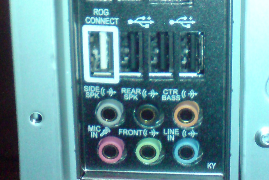

an deinem MB hinten sind doch 6 Soundeingänge , steckt dein Center auch wirklich in der richtigen Buchse?
Ja schon an :
Angeschlossen über 3 Klinke / cinch an : Front, Rear und Bass/Center.
Habe auch schon den Bass an surround sound angeschlossen. Bringt nix, dann mal die chinch Stecker vertauscht das Rot auf schwarz und umgekehrt. Hat auch nicht geholfen. Aber der Tipp mit dem Treiber klingt mal gut. Nach dem feierabend werde ich das mal testen wenn ich daheim bin!
Also Grün ist Front.
Schwarz denke ich war rear.
Blau denke ich der Bass aber bin mir net sicher.
Wenn ich daheim bin schaue ich nach. Schwarz und Grün war auf alle fälle belegt.

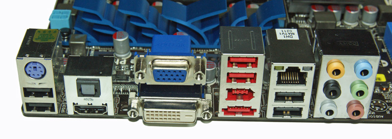

Da gibts alle Bilder vom MB:
http://www.anandtech.com/Gallery/Album/474
Edit:
Da habe ich was per Google gefunden, so wie es da ist habe ich es angeschlossen, also müsste passen. Front an Grün. Rear an Schwarz. Bass an Orange.
ja, teste mit nem neuen Treiber, die Belegung der Buchsen müsste im MB-Handbuch stehen, einfach nachgucken
p.s. ja, grün für Lautsprecher vorne, schwarz für hinten, orange für Center und Subwoofer
