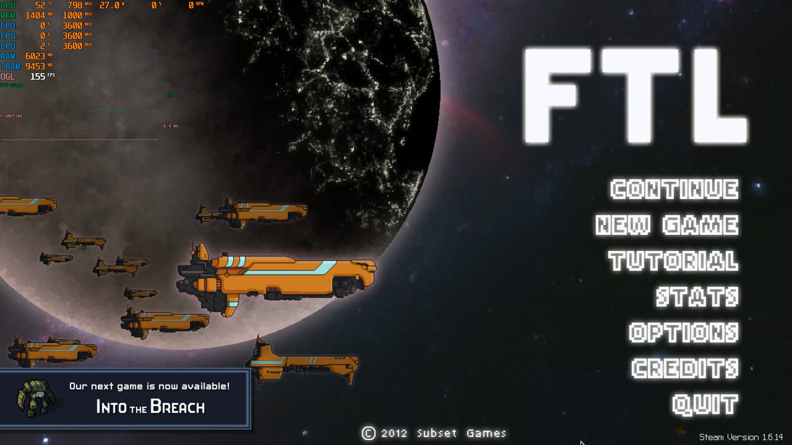

Jetzt spiele ich "Faster Than Light" und sehe das, wenn Vsync aktiv ist (60Hz Monitor):
oder so:
Also ohne V-sync schafft die HD5570 im Menü knapp 200fps.
Aktiviere ich Vsync bekomme ich deutlich unter 60fps mit wilden Sprüngen/Spikes.

Hier die FPS ohne vsync und ohne Framelimiter. GPU Auslastung liegt bei knapp 100%... eben das was man erwarten würde.
Vsync habe ich im Treiber aktiviert.
Komischerweise greift die Vsync Einstellung im Spiel gar nicht. Also egal ob ich das hier on oder off stelle. Es wird das gemacht, was ich in der AMD Software eingestellt habe.
Edit: OpenGL-Dreifachpufferung (geiles Wort) ist aktiv. In obigen Bildern sieht man ja auch FPS die zwischen 60 und 30 liegen.

okay, lange hats gedauert, aber jetzt habe ich eine neue Graka (RX 5700) und einen neuen Monitor (Dell S2719DGF).
Für die ersten Tests gerade mal auf 155Hz gestellt.
AMD Chill min/max = 140Hz
FreeSync über AMD Treiber erzwungen
So sieht die Sache schon viel besser aus ;)
Eine Sache ist nur etwas komisch:
Wie oben angegeben steht AMD Chill (=Framelimiter) eigentlich auf maximal 140Hz, aber im Spiel wird erst bei der Monitor-Frequenz durch V-Sync gestoppt.
Lasse ich V-Sync aus, so lande ich bei über 2000 FPS
