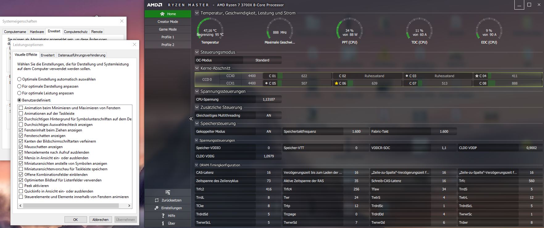

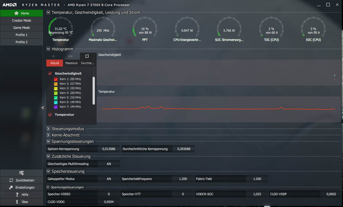

@DarkSoul anbei 2 Bilder mit Ryzen Master. Der Graph für die Geschwindigkeit war komischerweise gerade da verbuggt... hatte aber keine Lust die Bilder neu zu machen.
Im ersten Bild würde ich sagen, ist der sdt Fall bei mir im Idle.
Im zweiten Bild habe ich ein schönes extrem erwischt :D Mit 23MHz
