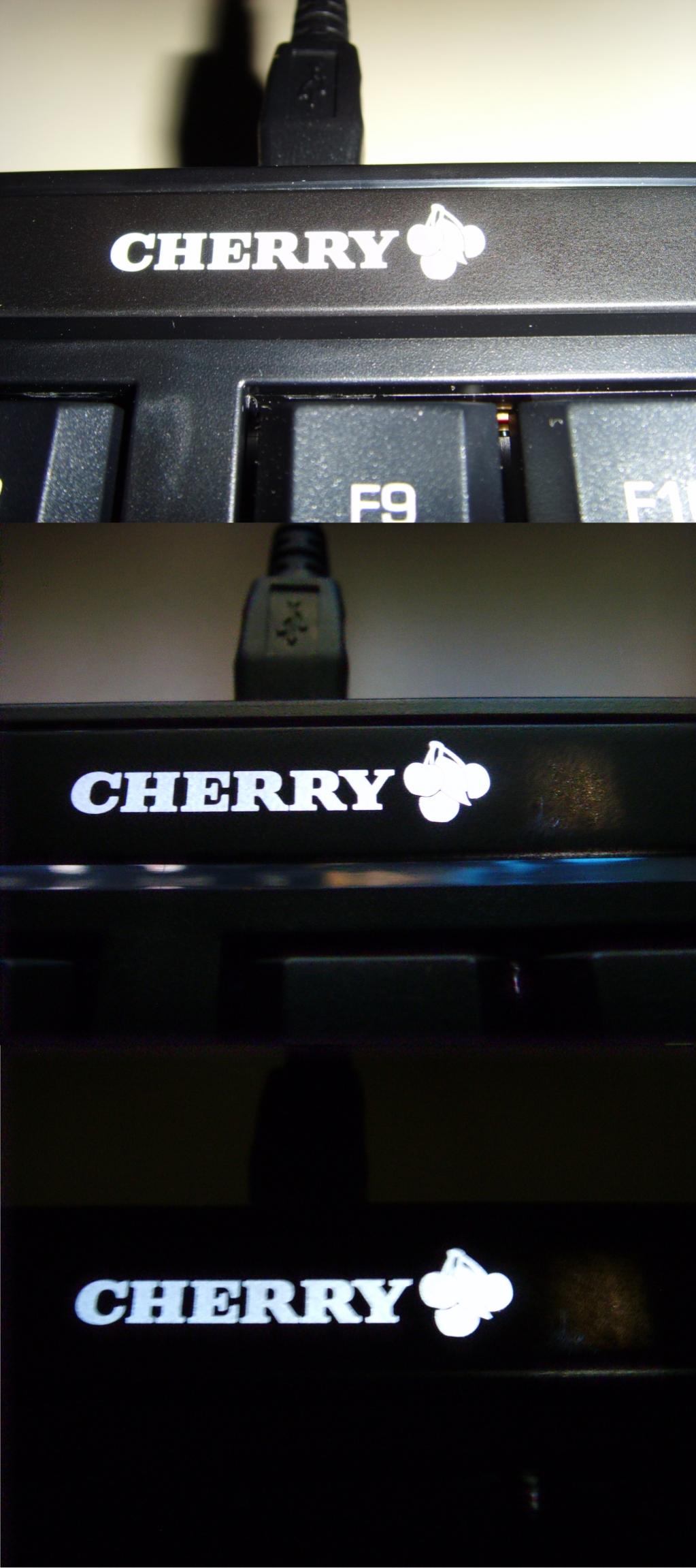

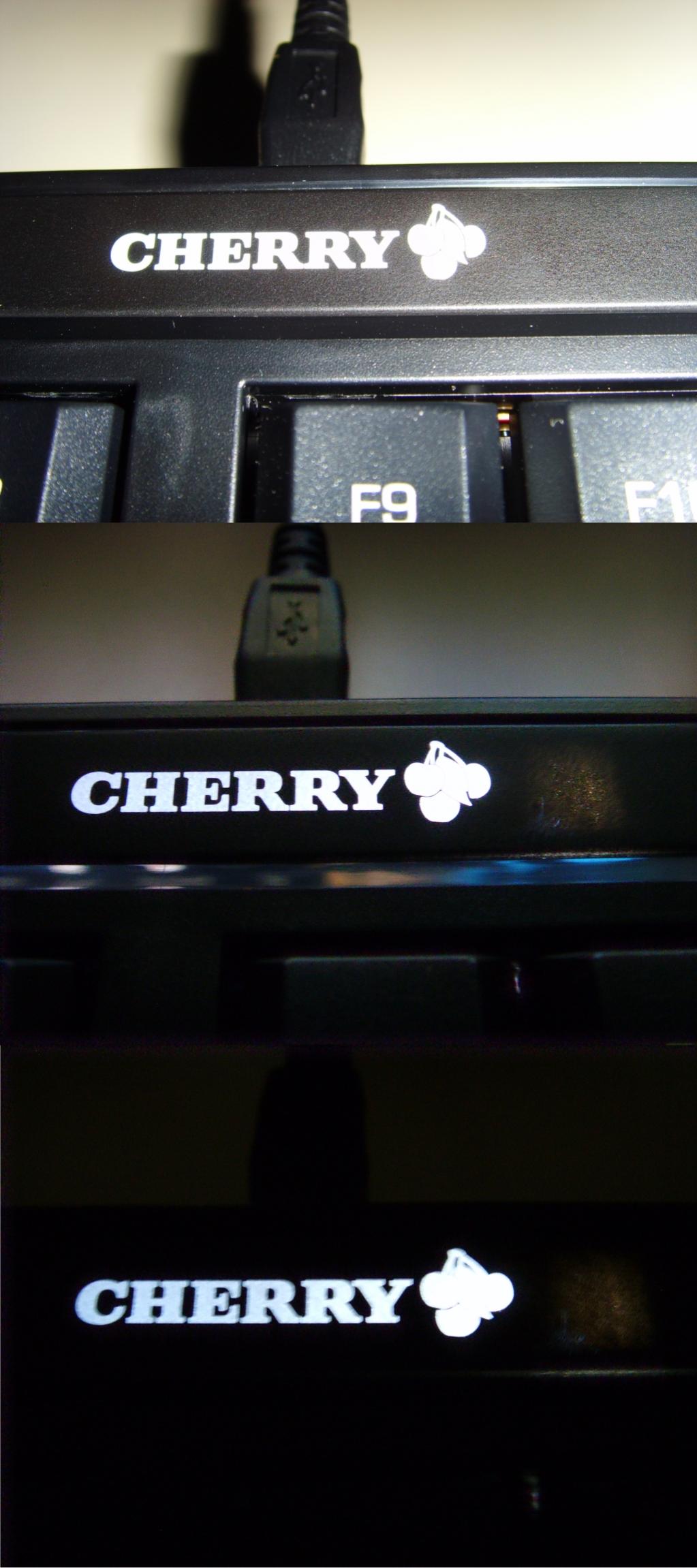

Neben dem beleuchteten Cherry-Schritzug, direkt rechts neben der Kirsche, da ist ein durch das Schwarz durchschimmerndes Quadrat.
Was ist das für ein Feature?!?! (Konstruktionsfehler?)

Ein durchschimmerndes Quadrat neben dem Logo hat meine aber nicht...
Merkwürdige Angelegenheit. Sieht aus als wäre das dort nicht richtig lackiert von unten.

Hier ein Foto von dem "Leuchtproblem/-phänomen":
Hab' per alter Bankkarte mal eben ein paar Tastenkappen entfernt. Geht ja ganz locker flockig bei diesem Board. Und tatsächlich, da sind MX-Browns drunter... ;)

Das mit dem durchschimmernden Quadrat sieht tatsächlich seltsam aus... als würde da entweder Farbe oder eine Abdeckung fehlen.
