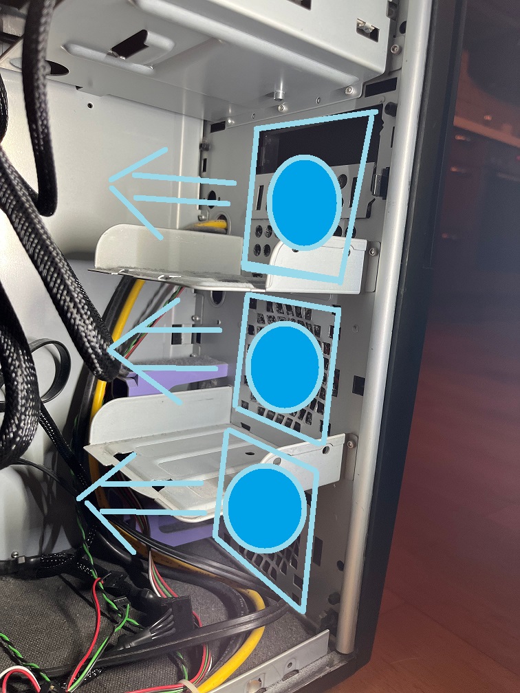

Ich würde mir für das Gehäuse Arctic Lüfter holen. Die sind gut und günstig. Lässt auf 50% Geschwindigkeit laufen dann sind die unhörbar.
3x 80mm für vorne (müsste gehen)
https://geizhals.de/arctic-p8-pwm-pst-co-schwarz-acfan00151a-a2197838.html
Die "CO" Versionen von Arctic sind für "Continuous Operation" ausgelegt, also Dauerbetrieb, dadurch sind die sehr haltbar. Lassen sich natürlich auch im Normalbetrieb gut einsetzen.
1x 120mm für hinten (und eventuell noch einen für den CPU Kühler)
https://geizhals.de/arctic-p12-pro-pst-co-acfan00312a-a3549162.html

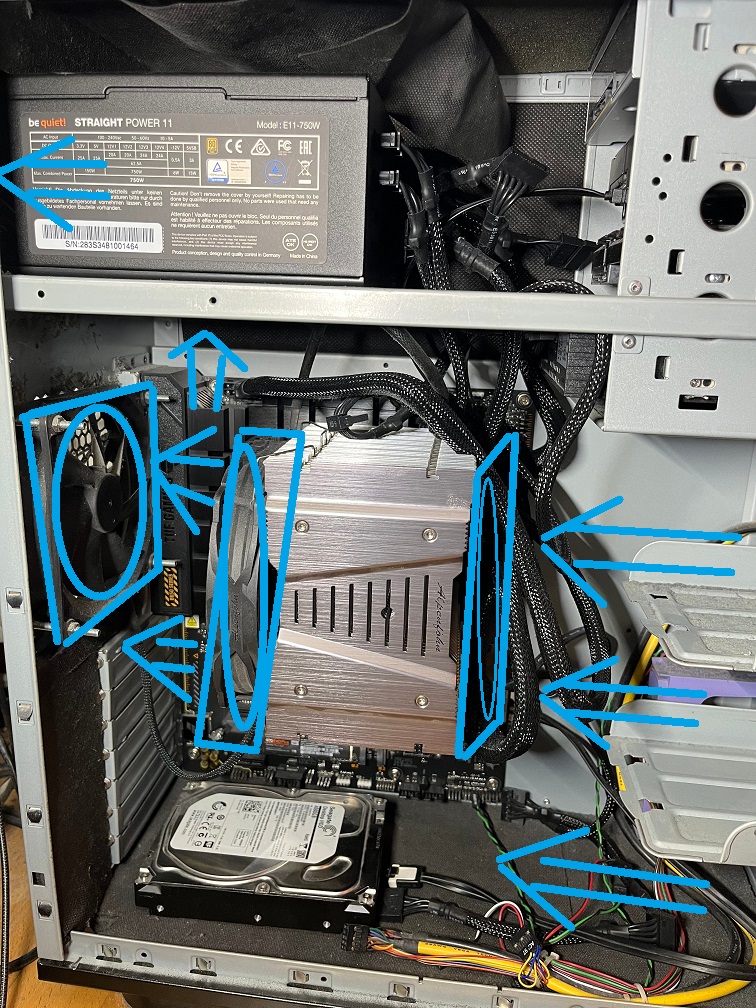

Und dann so einbauen:
Natürlich wird das System erst warm und dann laut. Das Netzteil bekommt hier keine "kühle" Luft sondern die vorgewärmte von der CPU. Es hat schon einen Grund wieso man seit Jahren die Sachen komplett anders verbaut.

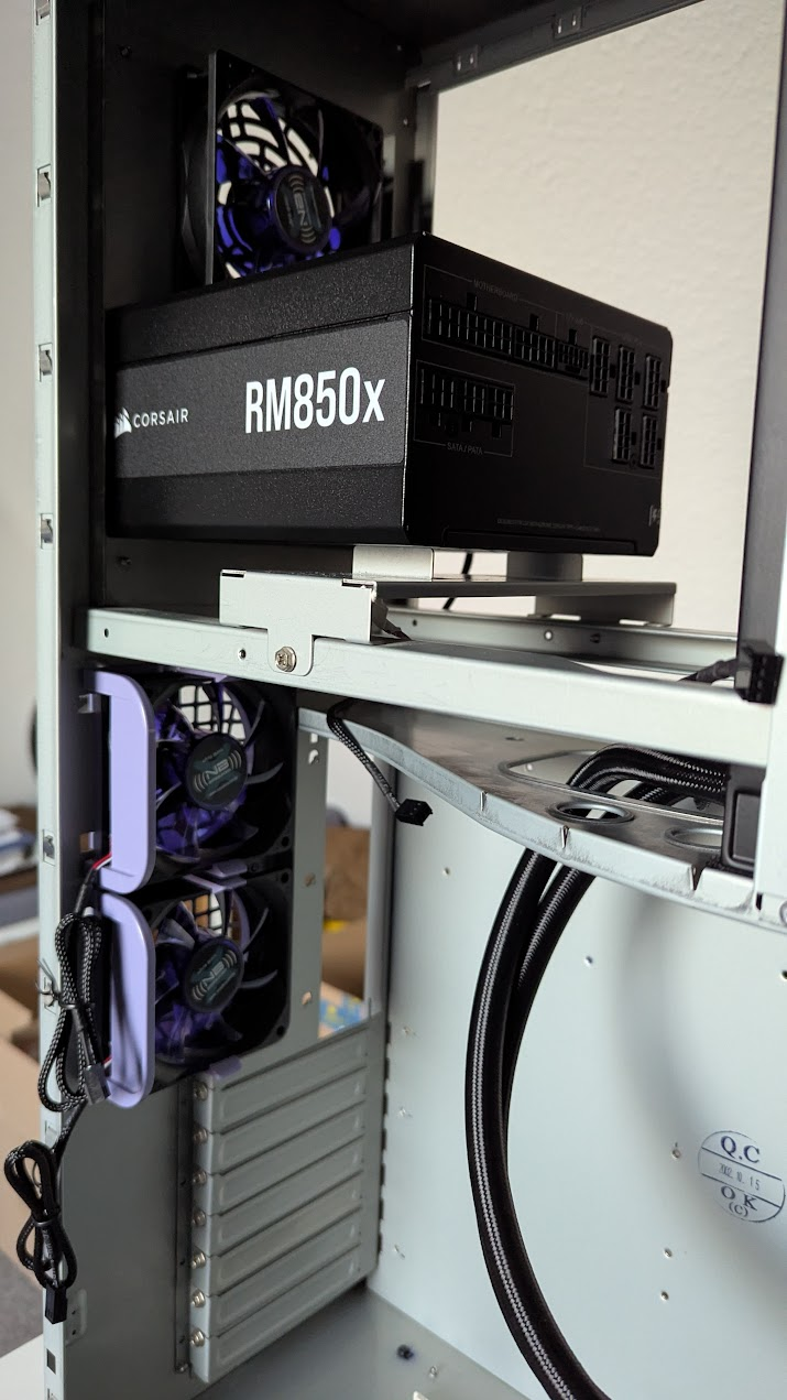

Ich hab das Trage Blech unterm Netzteil ausgebaut, damit die Lüfter auch was ziehen
@Pitt_G. der Festplattenkäfig hat ja auch einen 80 mm Lüfter. Daher geht es den beiden HDDs schon ganz gut dort. Den unteren Festplattenkäfig musste ich wie gesagt ausbauen wegen der RTX 4080. Die HDDs hängen so hoch wie möglich, damit sie nicht in der Abluft der RTX 4080 hängen. Ich hot-plugge die HDDs auch gar nicht. Die laufen als RAID 0.
In den 5-1/4" Schächten habe ich zwei 120 mm Lüfter installiert, weil dahinter ein 280 mm Radiator der AIO hängt. Der hat seine eigenen Lüfter, sodass die 120er nur als Backup da sind und meistens still stehen.
Das Trageblech unterm Netzteil hat doch nur zwei Stege, auf denen das Netzteil aufliegt. Das stört den Luftstrom wohl kaum.
@Sebastian also ich fand das Tragblech störend für den Luftstrom, die original Netzteile hatten unten keinen Lüfter, aber alles neuere brachte die mit. Die Schrauben vom Gehäuse reichen normal fürs NT
