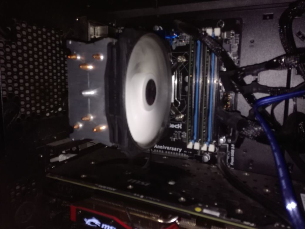

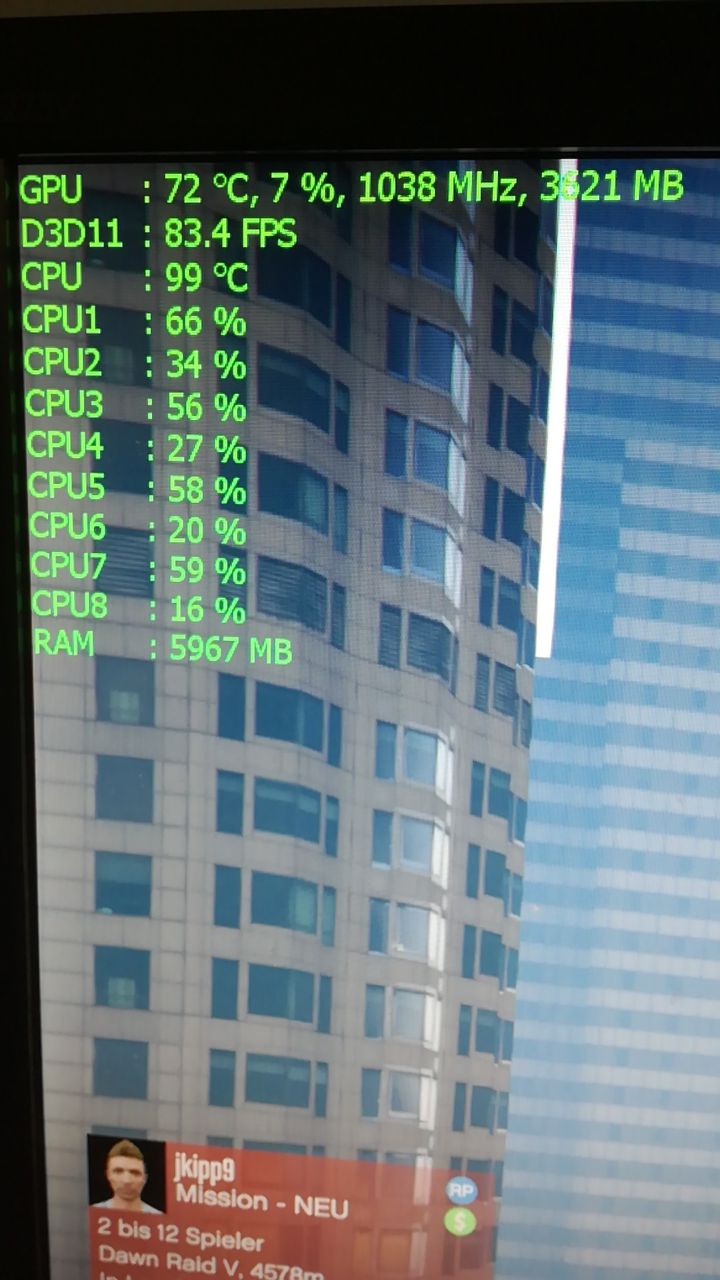

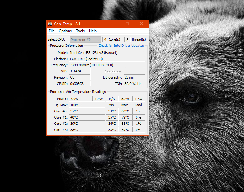

Ich habe folgendes Problem mit meiner CPU (Xeon e3-1231 v3) und meinem CPU Kühler (Alpenföhn Ben Nevis Tower Kühler) und zwar wird meine CPU immer ziemlich heiß, sobald ich CPU belastende Spiele wie GTA 5 oder Miscreated spiele.
Ich habe keine Ventilatoren in meinem Gehäuse (bis jetzt) eingebaut und Wärmeleitpaste ist auf der CPU drauf.
Ich habe gestern gemerkt, dass der CPU Kühler falsch herum montiert war, jetzt habe ich ihn wieder anders rum montiert, aber die CPU wird trotzdem immer noch ziemlich heiß (zwischen 80 - 100 Grad).
Liegt das Problem daran, dass ich keinen richtigen Wind-Flow in meinem Gehäuse habe oder daran, dass irgendetwas im BIOS etc. falsch eingestellt ist? Vielleicht ist aber auch mein CPU Kühler defekt etc.?
Als Anhang stelle ich drei Bilder rein, auf denen man die CPU Temperatur im Normalbetrieb sieht und dann eins von GTA Online, wo die CPU unter Belastung ist und dann noch ein Bild von meinem CPU Kühler.
Im BIOS habe ich auch schon nachgeschaut und den CPU Kühler auf Standard Mode eingestellt.

100°C sind definitiv zu viel. CPU-kühler sitzt korrekt und die WLP wurde beim umbau erneuert? oder hast du nur die position des lüfters verändert? warum hast du keine caselüfter? deine graka scheint ne 390(X) zu sein, die ballert ordentlich abwärme ins case.
ok, wo fang ich ein.....
meiner meinung nach sind 2 Gehäuselüfter schon ein Muss bei einem Rechner der zum Gamen geeignet sein soll, Office Rechner leben auch mit nur einem Gehäuselüfter.
als erstes würde ich mir Gehäuselüfter besorgen, einen Vorne montieren (rein), hinter dem CPU kühler den anderen (raus).
nächste frage hast wo du deinen Kühler umgebaut hast, hast auch die alte WLP entfernt und neue drauf gepackt?
wird der Kühler auch so heiß, wie es die CPU ist?

Da sollte hinten ans Gehäuse auf jeden Fall ein Gehäuselüfter, der die Luft rauszieht....sonst kocht da alles im eigenen Saft^^..
Aber wenn du die Seitenwand offen lässt, dürfte das keine Rolle spielen....teste also mal mit offener Seitenwand...ist das Problem weg, fehlt der Gehäuselüfter..wenn nicht, sitzt der Kühler vermutlich nicht richtig.
Edit: zu spät;)
Gehäuse ohne Lüfter ist jedenfalls schon mal schlecht (Wärmestau).
Wie sind den die Temps bei offenen Gehäuse?
Ansonsten evtl. Kühler nicht richtig Montiert oder zuviel/zuwenig WLP.

Habe mal mein Case aufgemacht, jetzt ist die Temperatur der CPU in Miscreated bei 40- 60 Grad
