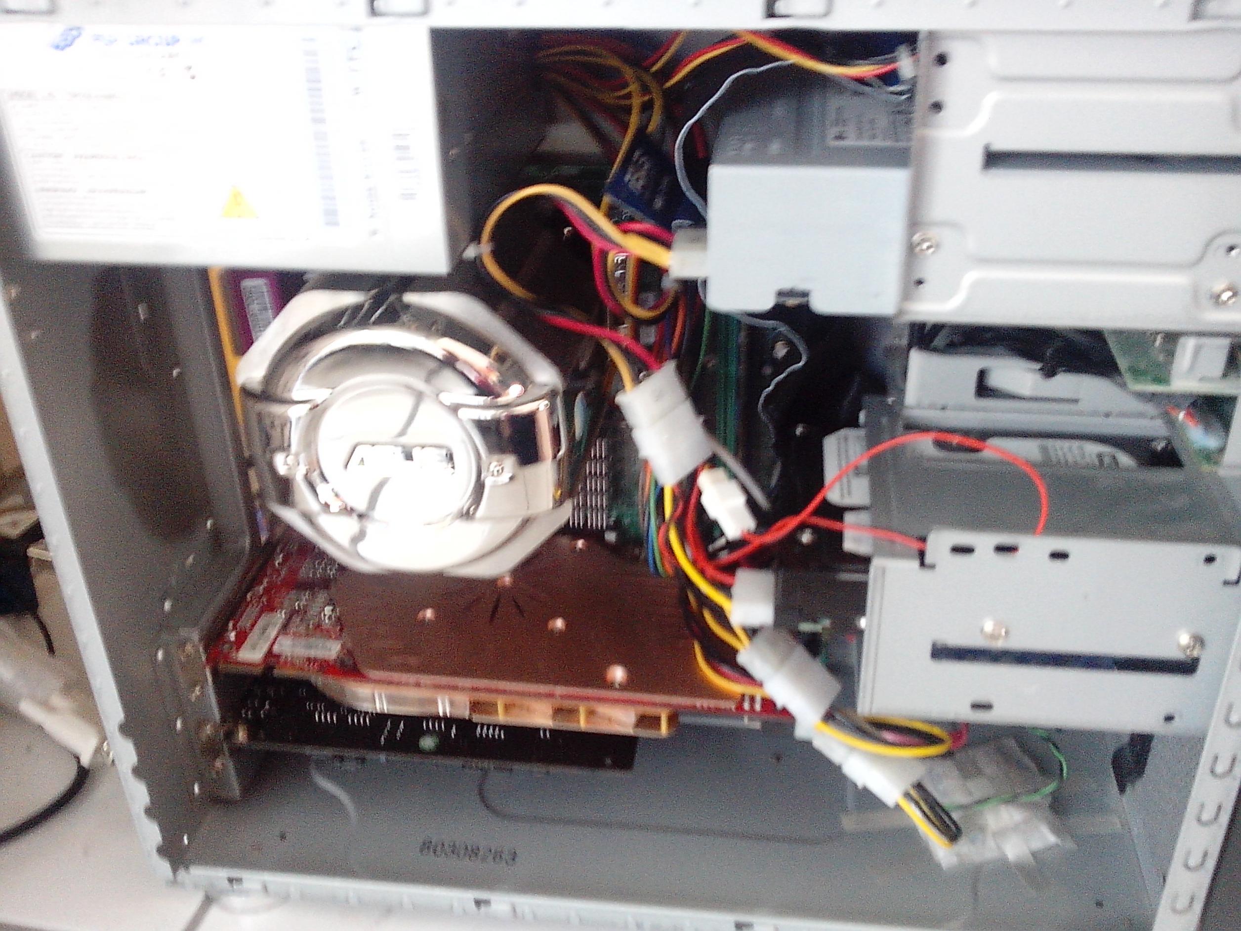

2. wie ist der Air flow vllt ein bild vom innenraum des PC's

Wie gesagt, aber der CPU sitzt ein ASUS - Arctic Square! Der Lüfter vom Porzessor und der von der HDD sind entstaubt! Der Airflow ist für´n Arsch (siehe Bild, sorry für Quali!)

Naja, wie ich das sehe hat das Gehäuse weder vorne noch hinten einen Lüfter.
Da können die Temperaturen garnicht gut werden, egal wie viele Lüfter du innen rein baust.

Die Kiste ist ja schon alt: bohre hinten Löcher rein. Sieht man nie d.h. auch wenn sie kein schönes Muster geben, sie kühlen trotzdem.
Also in deinem Bild Links von der CPU, auf der Höhe der ATX Blende.

Doch, da wäre eigentlich Platz für nen kleinen, allerdings nur zum reinpusten, aber die Luft könnte ja nicht wieder hinten rauskommen!

einfach nen dremel unten ein loch rein lüftergitter davor und nen langsamen 120mm lüfter laufen lassen und oben das selbe der rausbläst -> 30min arbeit und kühle hardware
hab ich bei nem alten aldi gehäuse ebenfalls gemacht
