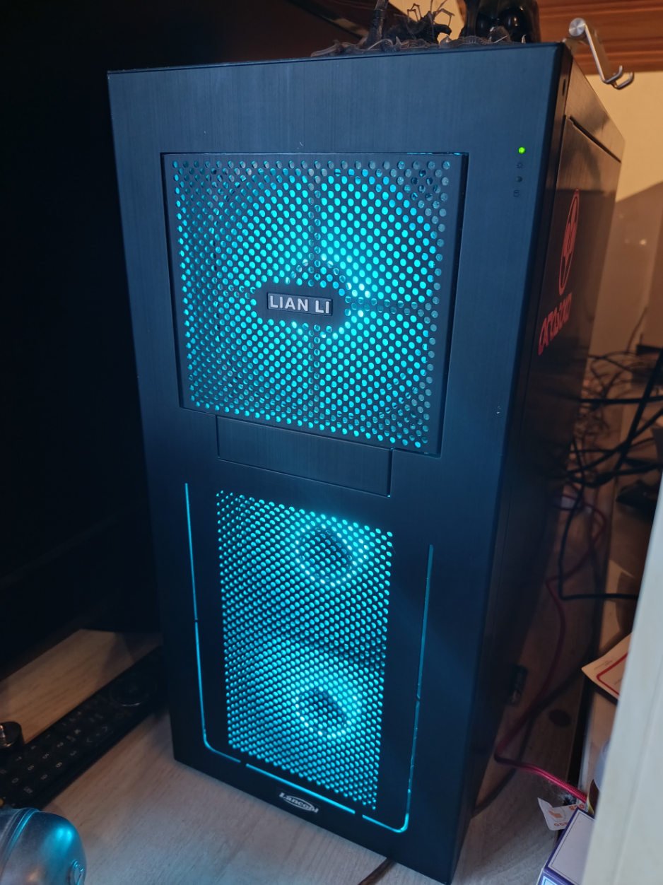

Die Lian Li Blende hat ursprünglich nicht gepasst. Habe sie oben und unten abgeschliffen. Den Mod hab ich glaub, schon 2009 gemacht.

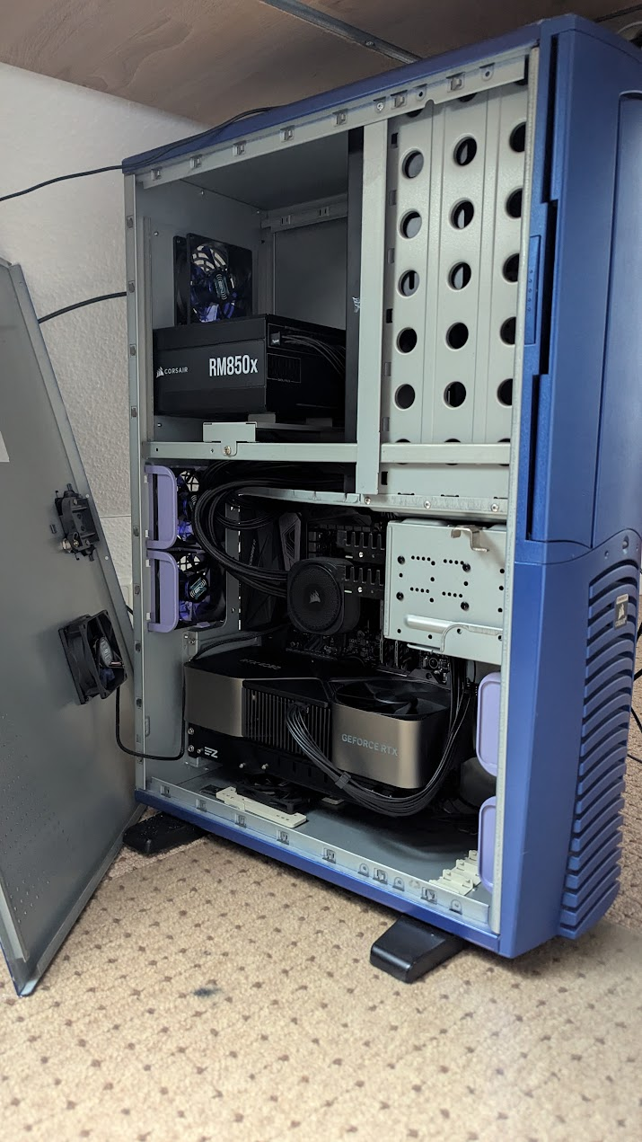

ich nutze das Case auch heute noch ohne Probleme. So wie du es jetzt betreibst hast du keinen Luftstrom von vorne nach hinten und die Wärme staut sich.
Baue vorne zwei gescheite 80mm und hinten einen 120mm ein, dann kannst du auch aktuelle Hardware gut kühlen. Um die Lüfter vorne zu befestigen, einfach das ganze Frontpanel abnehmen, es ist nur geklickt. Dann kannst du die Lüfter vorne innen platzieren und von außen mit Lüfterschrauben befestigen. Wenn du schon dabei bist, kannst du die Nieten der beiden Festplattenschienen von außen mit einem kleinen Bohrer entfernen (es sei denn, du willst die noch nutzen).

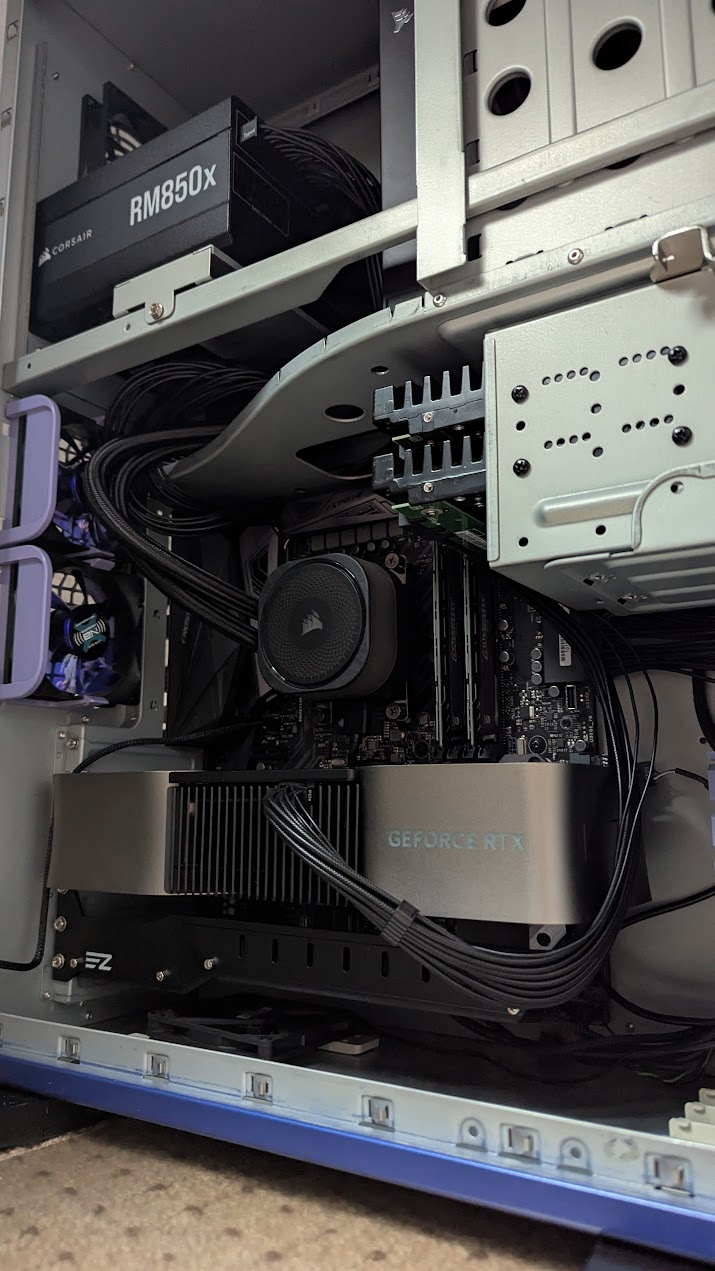

Hallo Leute, danke für die zahlreichen Antworten. Das Betriebssystem ist Qubes. (Darüber wollte ich aber keine Diskussion anzetteln). Das muss ja jeder selbst für sich entscheiden; so wie mit dem ZDF und den Elektroautos ja auch.
Mal was Kritisches: Das Gehäuse, was jemand auf einem Foto hier gezeigt hat, müsste ich rausstellen, wenn Kunden oder Gäste kommen. Je nachdem wo es betrieben wird. Das wäre mir selbst vor Freunden peinlich.
-Ich- finde, ein PC-System muss zwingend dezent sein. Am besten wäre, gar nicht zu sehen sein. Vielleicht wird sowas aus falsch verstandener Grossmannssucht gemacht mit kleiner Mietwohnung und großem buntpompösen Gehäuse, am besten noch mit leistungsschwacher oder leistungsneutraler Hardware dann in Verbindung.
Wieder zurück zum Thema. Danke für die Antworten. Ich werde mich auf dem Lüftermarkt etwas umsehen. Ich habe mit der Firma nichts zu tun, aber ich werde Noctua kaufen. Bin gerade daran interessiert, dass bei niedrigen Umdrehungszahlen Ruhe ist. Und wenn min-1 doch etwas höher geht, dann sind die ja auch leiser oder zumindest gleich laut.
Ja der "Gehäuselüfter" bei mir hat den Namen nicht verdient. Ich muss ihn vor 20 Jahren mal irgendwo ausgebaut oder übrig gehabt haben und ihn testweise eingebaut haben. Er war auch gar nicht in Betrieb, bis Qubes.
Es ist keine Grafikkarte installiert. Nutze die 2xHDMI Anschlüsse vom Tuf Gaming B650 Plus Wifi. Achso, von denen einer neulich übrigens ein Bauteil ausgespuckt hat, was dann am HDMI-Stecker des HDMI-Kabels klammerte. Hab es dann komplett wieder eingesteckt und beim testweise erneuten Rausziehen des Steckers aufgepasst. Stecker ist jetzt wieder drin, Funktion ist derzeit da. Ist das eurer Meinung nach ein Garantieschaden? Wäre fies wenn nicht, denn den Stecker habe ich meines Wissens nach nur 1x (vorgestern) rausgezogen, weil ich bisschen sauber machen wollte.
Notfalls muss eine neue Buchse eingelötet werden falls das möglich ist oder ein neues Board her. Das Board gibt es noch überall hab ich gesehen.

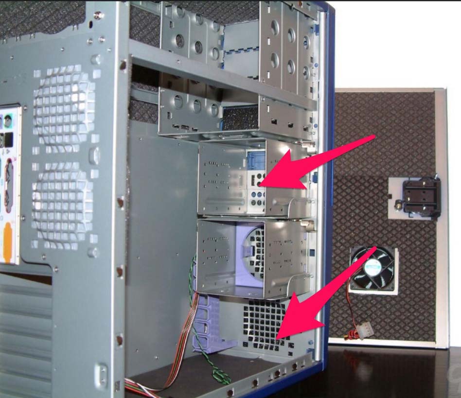

Ich hab verstanden, dass 80mm Lüfter an den lila-Bauteilen befestigt werden können. Könnten auch unter den beiden herausnehmbaren 3,5" Käfigen ein Lüfter montiert werden? Könnte in dem oberen herausnehmbaren Käfig auch ein lila Bauteil original befestigt werden? (Siehe Foto).
Nachtrag: Gerade gesehen, vor dem oberen herausnehmbaren Käfig sind keine Lüftungsschlitze nach außen, dort ist zumindest teilweise auch die Klappe, die von außen die Laufwerksschächte und den Einschaltknopf verdeckt.

Du kannst die Lüfter auch ohne die Lila Plastikhalter befestigen. Die dienen nur für einen Lüftereinbau ohne Schrauben. Wo der obere rote Pfeil ist, ist keine Lüfterhalterung vorgesehen, sondern nur unten und eine Position drüber. Du kannst da aber mit etwas Bastelgeschick einen 80mm einbauen. Macht aber keinen Unterschied ob du zwei unten einbaust oder einen unten und einen mittig.

1. Der Lüfter hinten am Gehäuse sollte Luft RAUS pusten.
2. Der am CPU Kühler angebrachte Lüfter gehört auf die andere Seite des Kühlers und sollte Luft nach HINTEN im Gehäuse Richtung hinteren
Das kommt bei dem Ding tatsächlich drauf an.
Ich hab mit der Bigtower Version und nen FX60 bei umgekehrter Richtung schomal bessere Werte erzielt, da ist dann allerdings der Abstand zum Netzteil extrem gross gewesen.
Die damals verbaute 6800 Ultra war etwas schwierig es hiess hinten oben Kaltluft rein und warme Luft vorne raus. War ein netter Fusswärmer im Winter....
Modernere Tower bekamen da gerade Lüfter im Seitenteil
@haklar ich vermisse den zweiten Lüfter im Seitenteil, Zugegeben du hast keinen Top Blow. In der Version ist das aber eiegentlich besser

@haklar theoretisch wäre ein CPU Lüfter der die Luft des Lüfters im Seitenteil von unten ansaugt und nach oben ins Netzteil bläst auch ned verkehrt, je nachdem welches NT verbaut ist, die kleinen Dinger auf der Rückseite ziehen vom Board direkt wenig weg und taugen ehr dazu Kaltluft Richtung CPU Kühlerlüfter zu ziehen, als Warmluft im Bereich der ATX Blende effektiv von der CPU und vom Board abzusaugen, Speicherbänke und deren Ausrichtung sollte auch mit beachtet werden

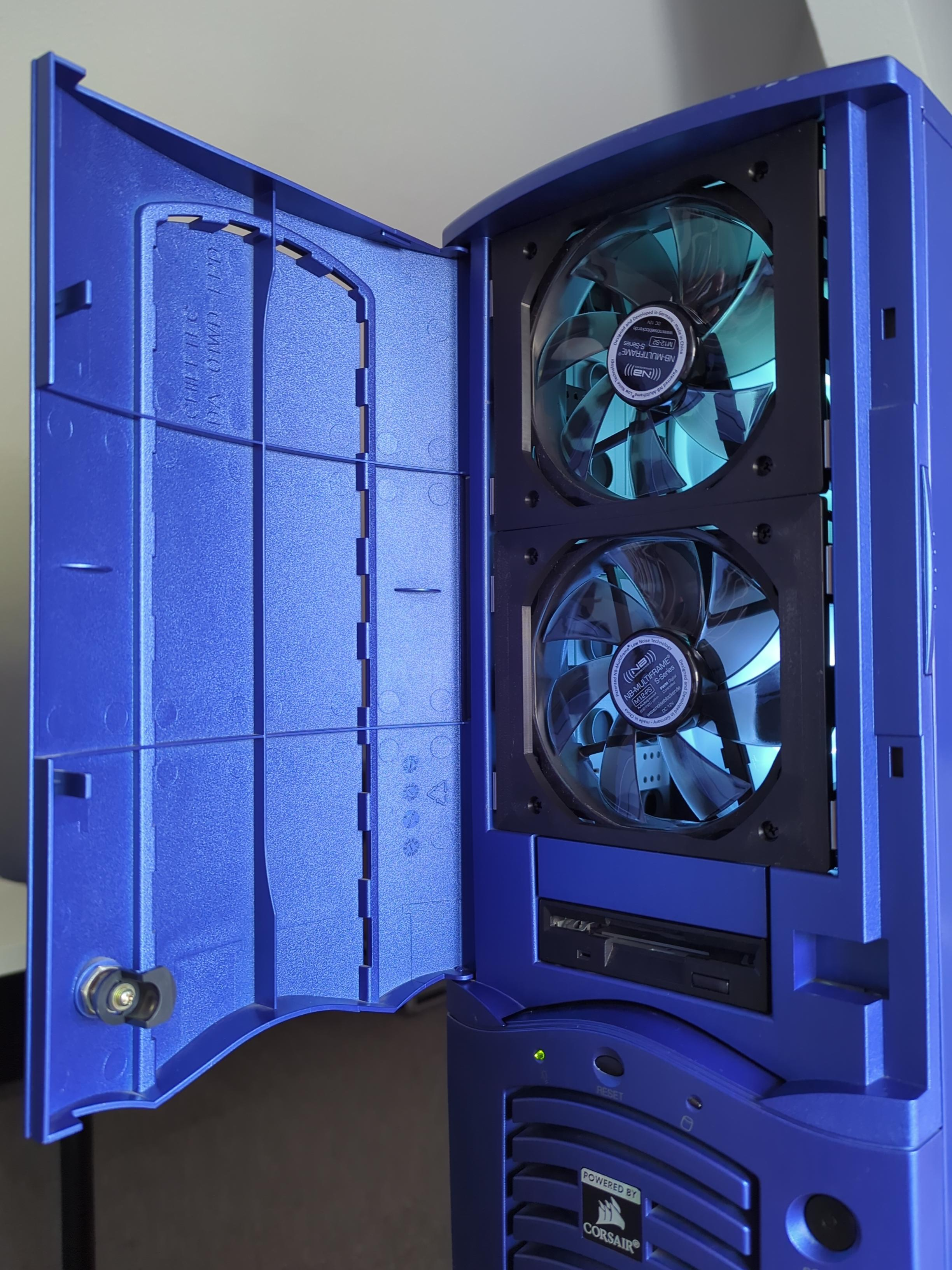

Wenn man ein Chieftec Dragon besitzt und es mag, sollte man sich nicht verunsichern lassen. Ich habe mit meinem Sleeper Build überhaupt keine thermischen Probleme. Sowohl eine RTX 4080 als auch ein Ryzen 5700X3D laufen in Games mit Temperaturen zwischen 60°C und 70°C. Aber ok, ich habe den Big Tower.
Da das Gehäuse retro sein soll, habe ich Lüfter von Noiseblocker gewählt - die sind günstig, leise und sehen gut aus. Heutzutage bekommt man jeden 3-Pin- oder PWM-Lüfter vernünftig über das BIOS des Mainboards eingestellt, am besten mit der hier schon erwähnten Lüfterkurve im Hockey-Stick-Style. Das Netzteil hat einen per rückseitigem Drehregler einstellbaren Lüfter und somit in meinem Fall einen zusätzlich leise laufenden 140 mm Lüfter - in einem Gehäuse aus einer Zeit, wo 92 mm schon Übergröße waren.
Die nötigen Lüfterrahmen gibt es manchmal bei eBay oder Kleinanzeigen. Aber ich kann auch Tiger Technik empfehlen: https://www.tiger-technik.de/PC-Zub...men-Caddy-fuer-80-mm-Luefter-pz843::9224.html
Damit die RTX 4080 rein passt, habe ich - wie hier auch schon aufgezeigt wurde - die Nieten der Halterung für den unteren Fesplattenkäfig aufgebohrt, um sie auszubauen.

@haklar die ganzen HDDS bitte auch unten in die laufwerkskäfige, oben gibt's bei dem NT so gut wie keinen Luftzug
