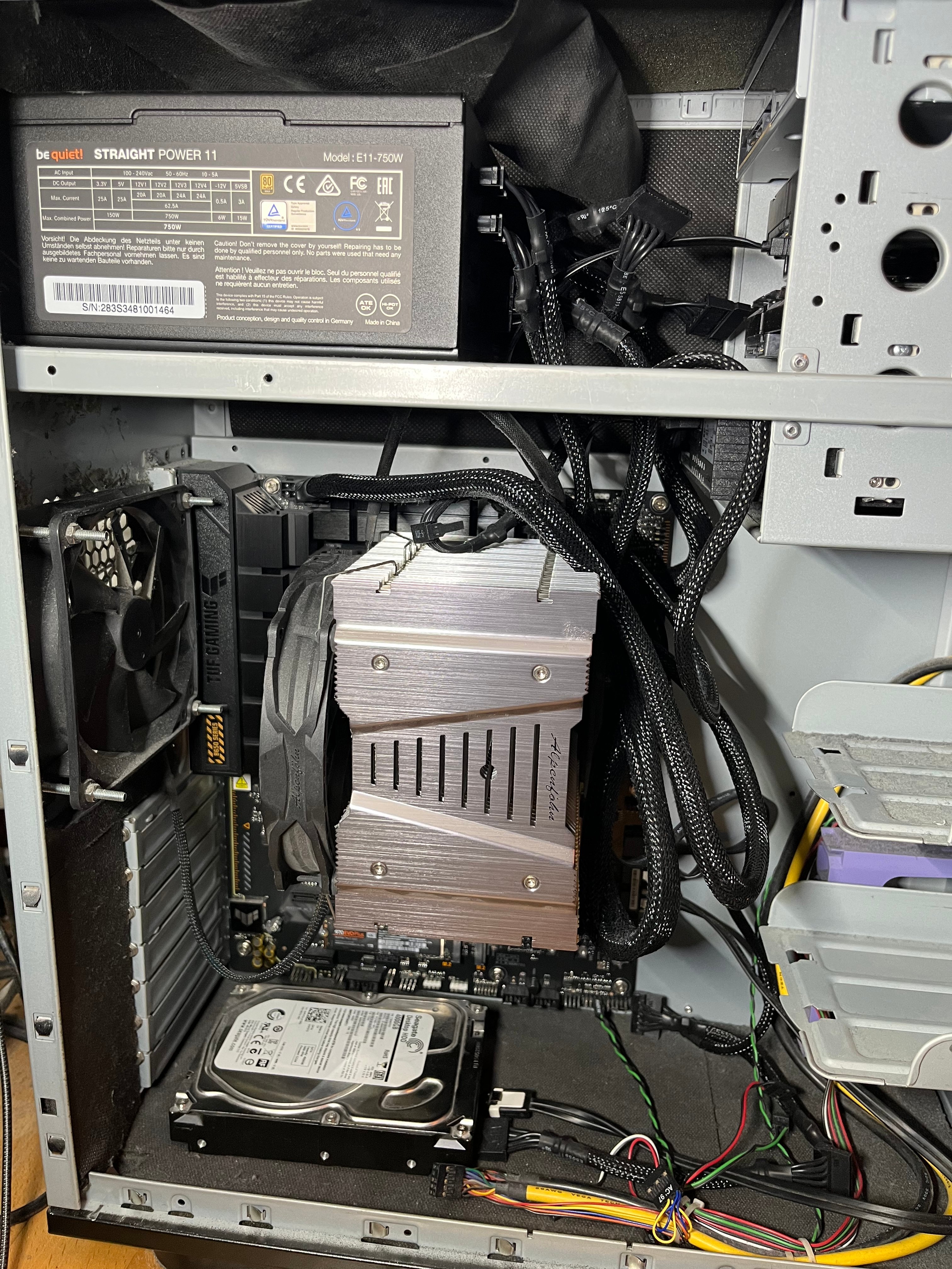

Hallo Leute,
ich nutze einen Chieftech Dragon Tower in Verbindung mit einem Asus Tuf Gaming B650 Plus Wifi und einem Ryzen 9 9900x und einem Alpenföhn Brocken3. Netzteil ist BeQuit Straigt Power 750W.
Durch Verwendung eines leistungshungrigen Betriebssystems wird es ganz schön warm im Gehäuse.
Testweise habe ich einen alten Gehäuselüfter angebaut (4pin). Ich habe einige Fotos hochgeladen und habe mehrere Fragen.
-Beziehen sich die Grad Celsius - Lüftereinstellungen im Bios auf die Temperatur vom Prozessor? Der 9900x wird wenn er gefordert wird kurzzeitig wohl sehr warm, so dass jedes Mal der Lüfter extrem unschön für wenige Sekunden hochdreht. Offenbar macht das nur der Gehäuselüfter, der CPU-Lüfter ist immer leise. Vielleicht dreht er auch kurz hoch, aber das kann man nicht hören. Glaube nicht, dass der CPU-Lüfter groß hochdreht.
-Kann man den Gehäuselüfter auf einer konstanten min-1 betreiben? Quasi immer so schnell, dass man ihn gerade so nicht hört.
-Würdet ihr einen anderen Gehäuselüfter empfehlen? Z. B. Noctua?
-Im gedämmten Gehäuse lösen sich 2 Dämmungsplatten. Einmal über dem Gehäuselüfter (ist schon ab). Man sieht noch die Kleberückstände, die mit Isopropanol 99% nicht oder fast nicht abgehen. Und über dem Netzteil löst sich die Dämmmatte auf, die äußere Schicht hängt runter (siehe Foto).
-An der vorderen Innenseite des Gehäuses kann man wohl keinen Gehäuselüfter (ansaugen) einbauen?
Will die Tipps auch zum Anlass nehmen, das Gehäuse mal aufzuräumen.
Würde mich sehr über Hilfe freuen.

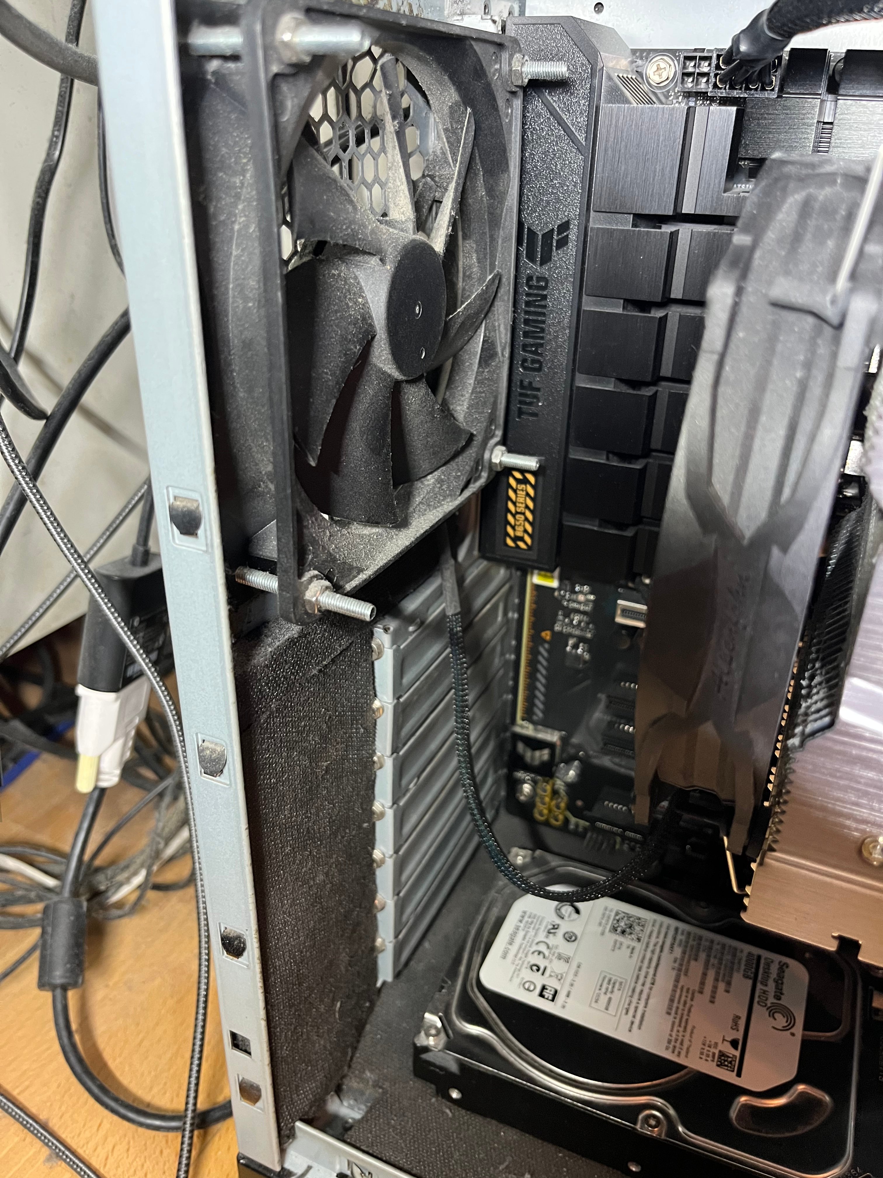

1. Der Lüfter hinten am Gehäuse sollte Luft RAUS pusten.
2. Der am CPU Kühler angebrachte Lüfter gehört auf die andere Seite des Kühlers und sollte Luft nach HINTEN im Gehäuse Richtung hinteren Gehäuselüfter pusten.
Bau vorne noch zwei Gehäuselüfter rein die Luft ins Gehäuse rein befördern und Richtung CPU pusten.
Und was die Anschlüsse angeht, der vom CPU Kühlerlüfter gehört an den CPU_FAN Anschluss und die Gehäuselüfter an den SYS_FAN Anschluss auf dem Mainboard.
Und wenn das 4-Pin PWM Lüfter sind kannst im BIOS/UEFI ne passende Lüfterkurve einstellen.
Reaktionen: Atlantis66, raimuell, Asghan und eine weitere Person
1. Das BIOS bietet sowohl für Gehäuselüfter als auch für CPU-Lüfter Optionen. Was da angezeigt wird ist von deiner auswahl abhängig.
2. Punktuell hochdrehende Lüfter kann man mit gescheiten Lüfterkurven und Hysterese verhindern.
3. Dein CPU-Lüfter sitzt auf der falschen Seite vom Kühlkörper, hoffentlich saugt er wenigstens Luft an und arbeitet nicht noch gegen den Gehäuselüfter.
4. Du hast keinen Frontlüfter, da kann ja kaum Frischluft nachkommen.
5. Deine CPU kann man davon abgesehen wunderbar mit weniger Energie betreiben, der ECO Modus ist da Gold wert.

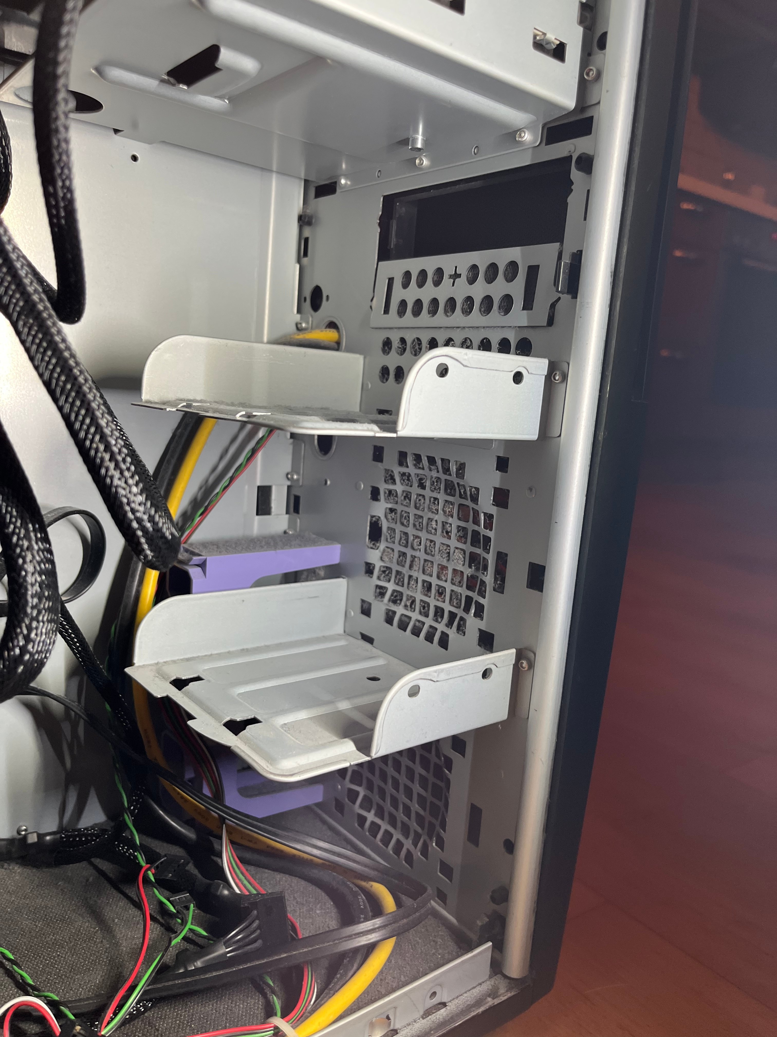

Doch, kann man. Entweder beim Gehäuse lagen 3.5" Käfige dabei wo man die Lüfter am Käfig verschrauben konnte oder es sind so lila Plastikrahmen, wo man die Lüfter einklipsen kann.

Du kannst den Aufbau aber optimieren und so ggf. dein Gehäuse weiter nutzen. Ich würde folgendes tun:
  1. Cpu Kühler drehen. Idealerweise bläst der Lüfter von vorne durch den Cpu Kühler in Richtung des Gehäuselüfters nach hinten raus.
  2. 2x 80mm (bitte nachmessen!) Lüfter in der Front verbauen. Entweder mit dem lila Halterahmen oder bau vorsichtig die Front vom Gehäuse weg und schraub den Lüfter durchs Blech fest. Löcher sind ja da.
  3. Lüfterkurve im Bios optimieren
  4. Powertarget ("Verbrauch") der Cpu deckeln und bei geringem Verlust an Rechenleistung vergleichsweise viel Abwärme sparen.
  5. Kabel aufräumen um den Luftstrom möglichst ungehindert zu ermöglichen.

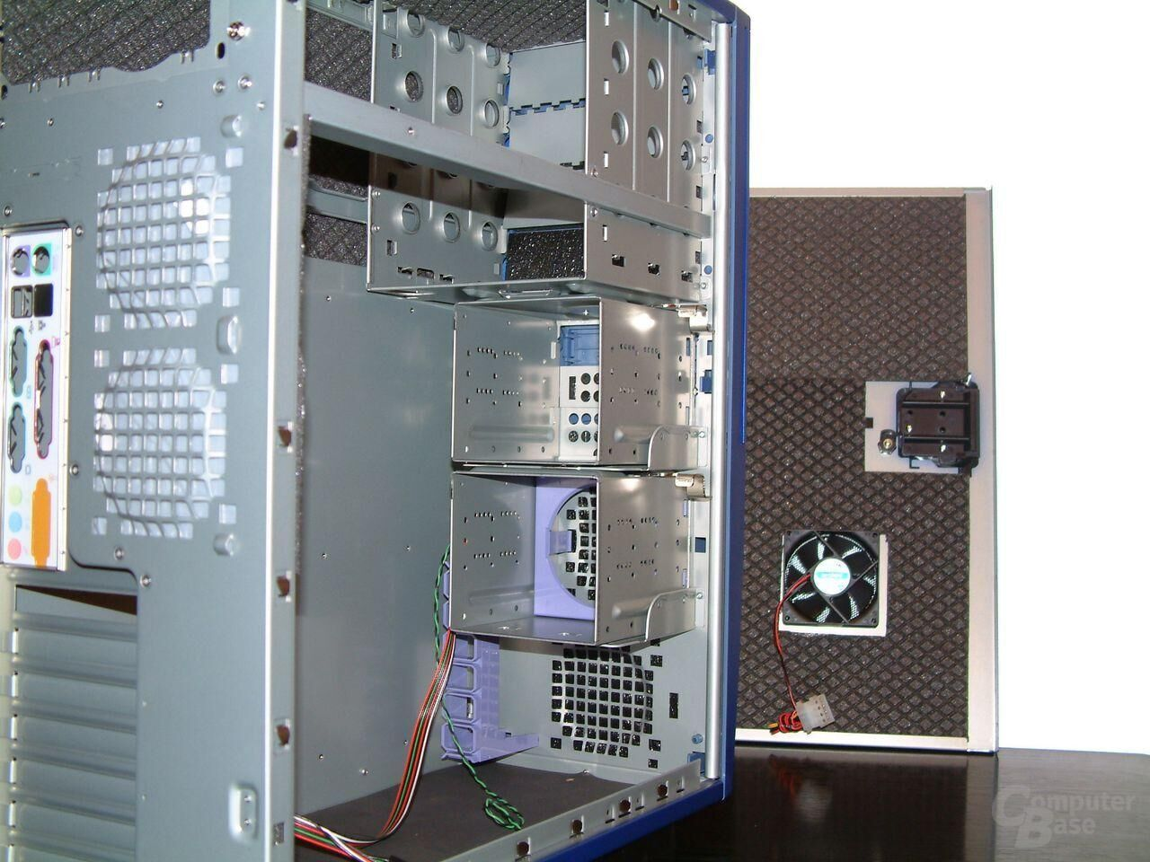

Im damaligen Review hier auf CB kann man den Lüfterrahmen in der Bilderstrecke gut sehen. Im unteren HDD Käfig ist der Rahmen für einen 80er Lüfter verbaut:
https://www.computerbase.de/artikel/gehaeuse/chieftec-dx-01bld-cs-601-blau-gedaemmt-test.140/

Bei einem Lüfter am Kühler wäre PUSH dem PULL vorzuziehen, also Lüfter umbauen auf die andere Seite oder einen weiteren dort anbringen.
Der Lüfter am Heck pustet raus.

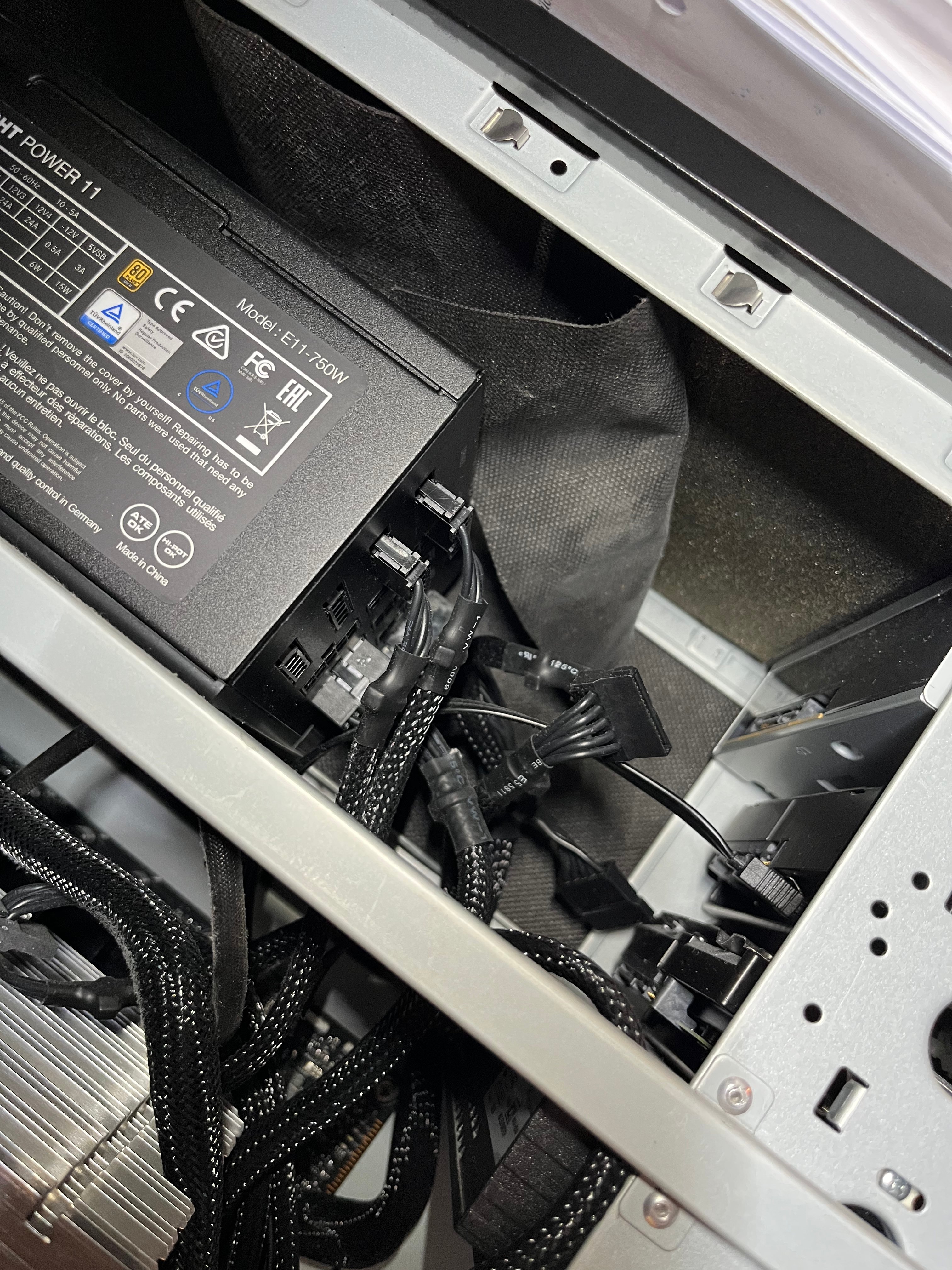

Die Kabel vom Netzteil mit Kabelbinder zusammenfassen und in einem 5 1/4" Slot verschwinden lassen, statt vor dem CPU Kühler baumeln zu lassen.

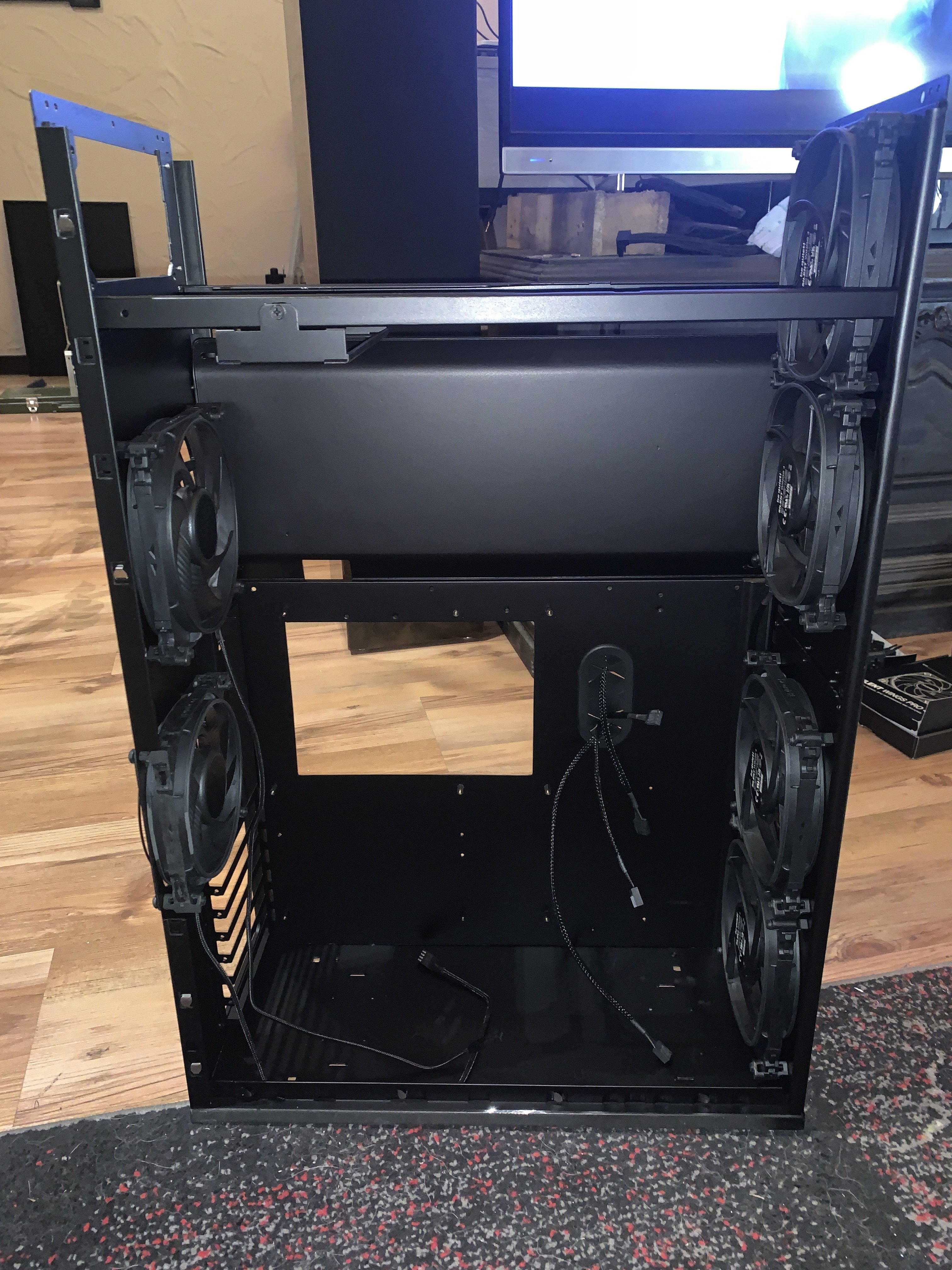

Und das sag ich, der mit einem Dinosaurier unterwegs ist. Mein Lancool K7 ist fast 20 Jahre alt, aber mit einer Mod hab ich drei 120er die frische Luft rein befördern. Wenn du nicht bereit bist Hand an dein Dragon anzulegen, wird das nix. Mod ist die einzige Möglichkeit die ich sehe.
