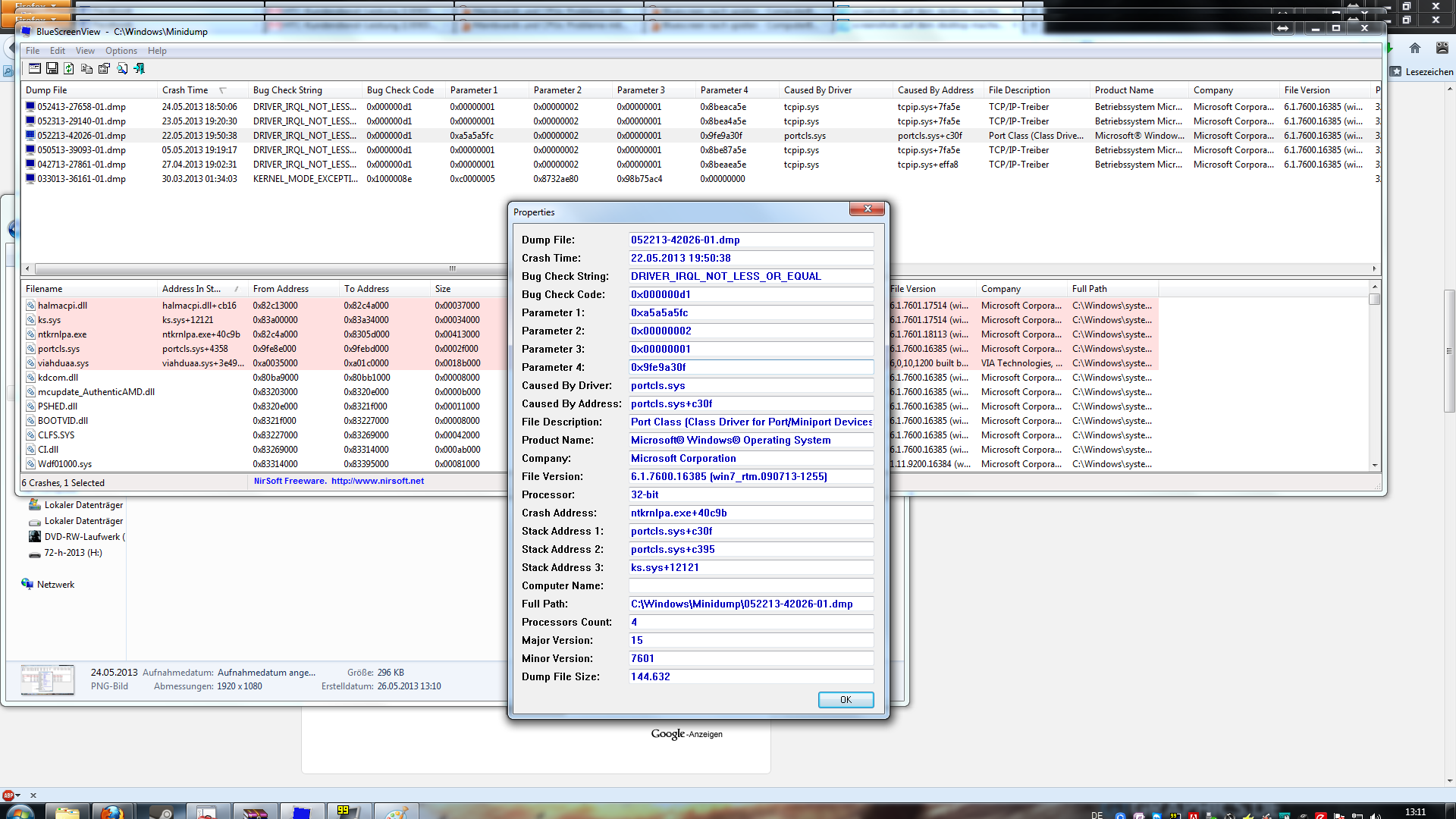

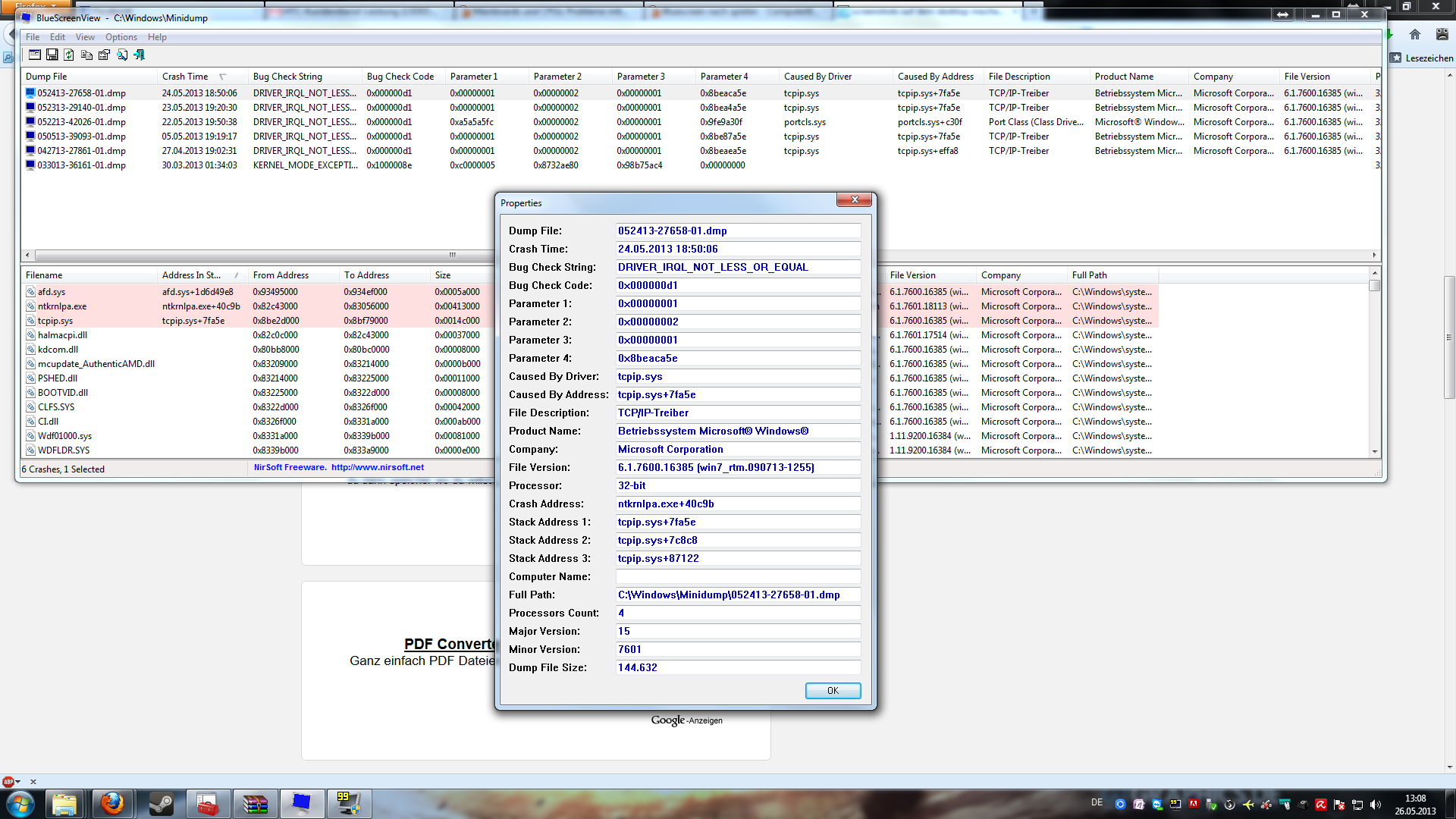

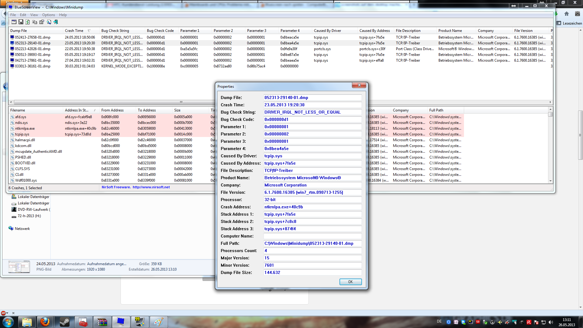

ich habe schon seit längerem Probleme mit meinem PC. Vor allem nach Spielen: Da treten schon seit einiger Zeit Bluescreens bei mir auf. Das komische ist jedoch, dass ich meistens ohne Probleme spielen kann (BF3) und dann wenn ich aufhör und der PC nur noch aufm Desktop läuft oder irgendwelche anspruchslosere Programme laufen, das ich erst dann nach ein paar minuten einen Bluescreen erhalte.
Ich habe mich natürlich auch schon im Internet erkundigt welche Ursachen das haben kann. Und bin oft auf die Phrase "Chipsatztreiber aktualisieren" gestoßen, oder "BIOS aktualisieren". Das Problem ist nur, das ich mich nicht wahnsinnig gut damit auskenn und so EINFACH wie alle immer schreiben, finde ich das nicht. Z.B beim Chipsatz: Auf die Herstellerseite gehen und da einfach den richtigen treiber runterladen.... das Problem ist, wenn ich bei Asus mein Mainboard eingebe kommen gefühlte 500 verschieden Treiber für verschiedene Komponenten . Und ich bin ziemlich ratlos, welche ich da in welcher reihenfolge installieren soll :(
Und beim BIOS habe ich gar keine Ahnung wie ich des aktualisieren soll, vor allem weil ich nicht an meinem BIOS rumspielen will und es irgendwie zerschießen will...
Hier sind noch die screenshots von den letzten Bluescreens...

Könnt ihr noch irgendwas speziell zu den Bluescreens sagen. Was da die ursache sein kann ??
Da der BSOD Fehler 0xD1 nicht nur durch Treiber fehler entstehen kann, würde ich mal auch RAM in betracht ziehen und einen MemTest laufen lassen...
Desweiteren kann auch eine korrupte PAGEFILE.SYS diesen Fehler auch hervorrufen... also hier den Virtuellen Speicher (MS Jargon) auf der Platte/Partition deaktivieren und auf einer anderen Partition/Platte erstellen... wenn nur eine Platte/Partition vorhanden ist, kannst du auch mit einer Live Linux CD (z.B. PartedMagic oder Knoppix) booten dann auf der Windows Partition (C: aber ist anders bei Linux) die gesagte File löschen, diese wird dann beim Hochfahren von Windows erneut angelegt.
