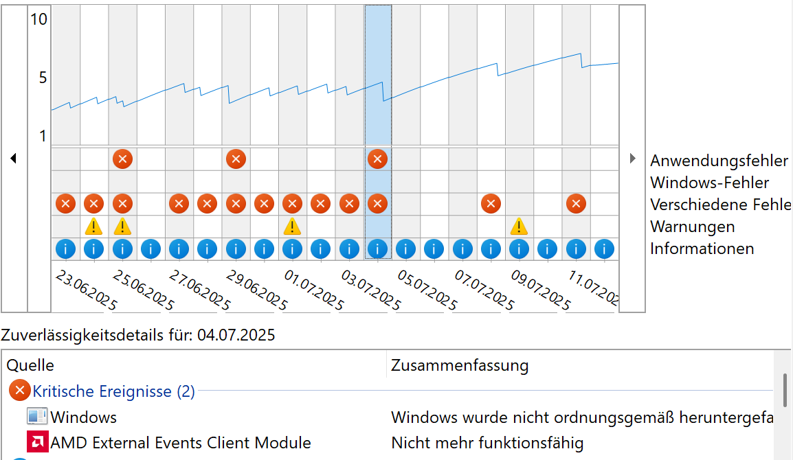

Ja, da stehen ziemlich lustige Dinge drin ^^ Z.B., dass der PC gestern gegen 16:50 Uhr nicht richtig heruntergefahren wurde. Finde ich spanennd, denn da habe ich den PC gerade erst eingeschaltet :D Auch steht drin, dass vorgestern, also am 10.07., der PC "unerwartet" heruntergefahren wurde, gegen 20:30 Uhr:

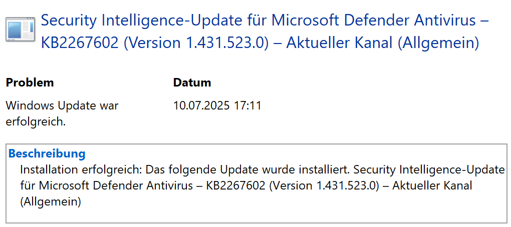

Schaue ich nun jedoch in die Einträge vom 10.07., an dem der PC angeblich unerwartet heruntergefahren wurde, sieht das Ganze so aus:
Mehr Einträge gibt es vom 10.07. nicht - also war alles in Ordnung (war es auch, hab den PC abends ganz normal heruntergefahren) und der Eintrag vom 11.07. ist schlichtweg eine Falschaussage.
Grundsätzlich sieht der Zuverlässigkeitsverlauf bei mir sehr spannend aus:
1x Rotes X bedeutet stets" Nicht ordnungsgemäß heruntergefahren" <- Bullsh*t, selbstverständlich wird der PC immer ordnungsgemäß heruntergefahren.
Zwei rote X bedeuten das, was im Screenshot zu sehen ist, dass besagtes AMD-Event-Modul nicht mehr funktionsfähig ist.
Da beide Events aber den exakt selben Timestamp haben, liegt das einfach nur daran, dass der PC herunterfährt, das AMD-Programm GESCHLOSSEN wird, es aber deshalb scheinbar noch eine wilde Meldung ans Event-Log abgibt und Windows daher diesen witzigen Doppeleintrag generiert. Da merkt man mal wieder, wie gut das alles zu Ende gedacht ist und ineinandergreift... NICHT!
Die gelben Ausrufezeichen sind tatsächlich fehlgeschlagene Updates: z.B. für MS Teams, MyPhone und sonstigen Müll, den ich komplett am PC deaktiviert habe, weil ich es nicht nutze, es mir unnötige Ressourcen frisst und es mich einfach nur nervt, wenn's in der Systray und im Taskmanager im Hintergrund herumschlummert. Das ist so, als würde man in der Küche stehen und kochen, mit der dritten Hand (!) aber gleichzeitig stets den Feuerlöscher in der Hand halten. Ja, es ist GUT, wenn er um die Ecke greifbar ist (Teams -> installiert aber nicht aktiviert), aber wenn ich ihn nicht brauche, dann darf er auch gerne an Ort und Stelle bleiben.
