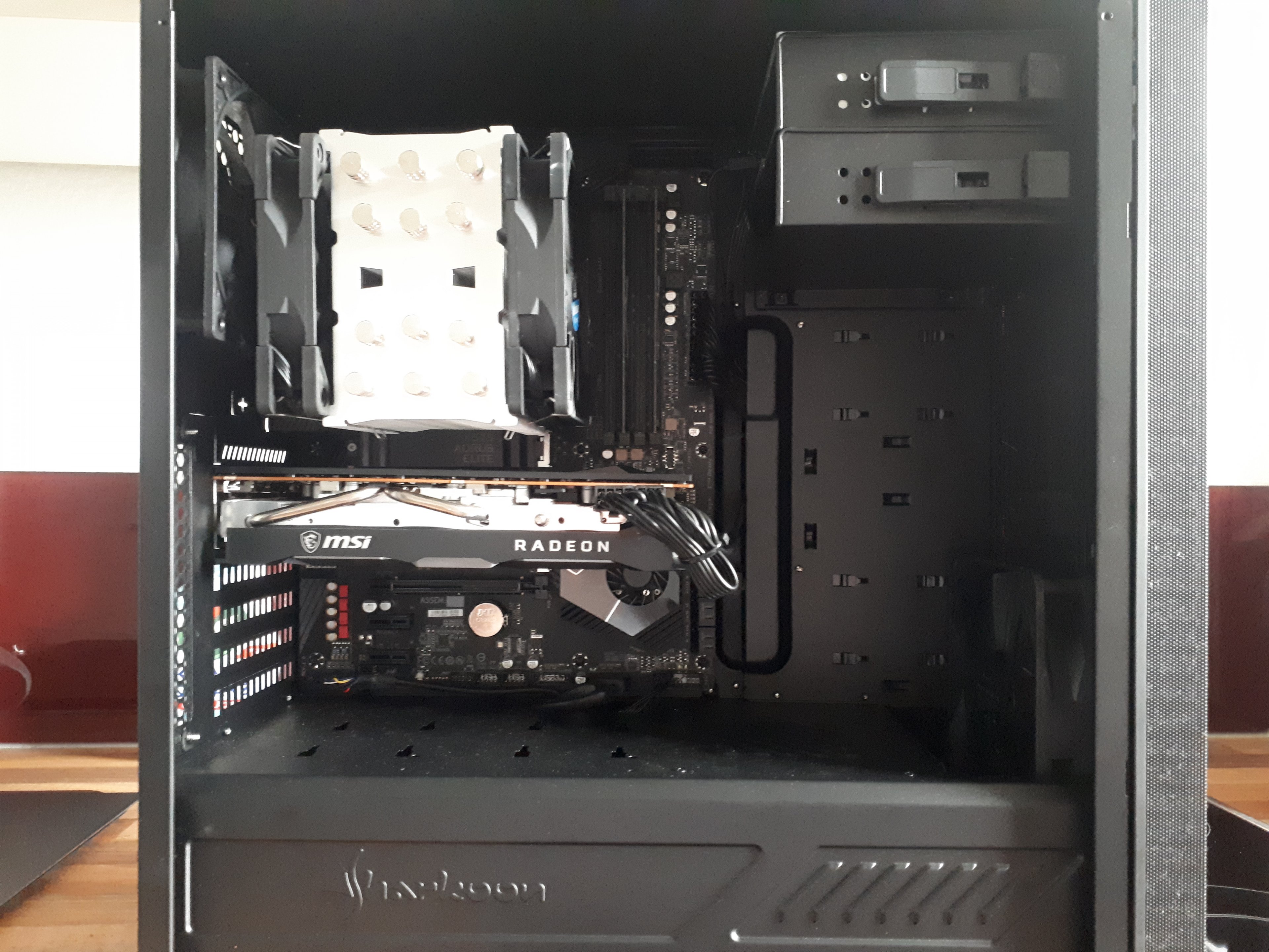

DerHase15 schrieb:Sehe vorne nur ein Lüfter. Könntest an die markierte Stelle noch einen hin machen. Oder in der Front was bearbeiten, damit mehr Luft durch kommt, falls vorn alles zu ist
Vorne habe ich noch zusätzlich einen Lüfter verbaut.
DerHase15
Cadet 4th Year
- Mai 2020
- 110
Evtl. kommt durch die Front trotz zweier Lüfter nicht genug Luftstrom durch, weil vorne zu ist, nur seitlich Schlitze. Hatte ich bei meinem Evolv-Gehäuse auch, habe dann dem FrontDeckel einige breitere Schlitze mit Staubgitter verpasst und weg war der Hitzestau. Ob es in diesem Fall was bringen würde, kann ich nicht sagen.
