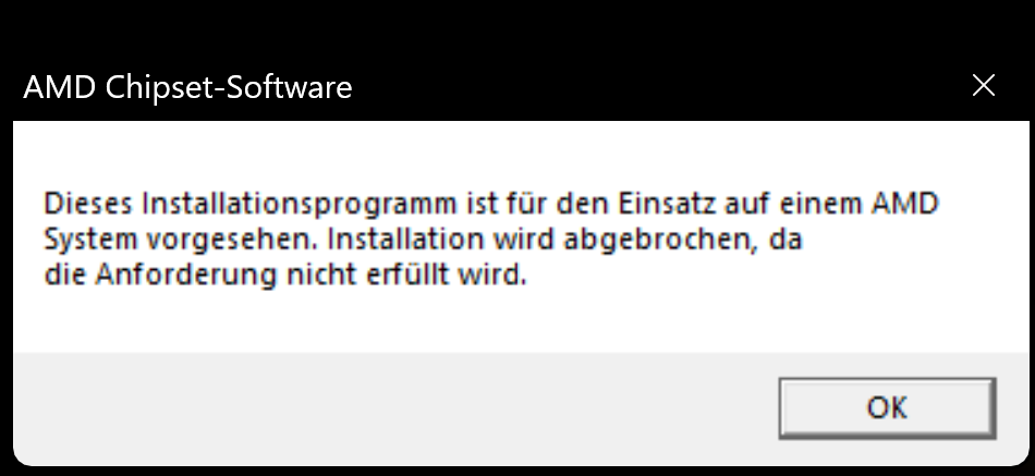

Bei der Chipsatzinstallation wird eine Fehlermeldung angezeigt, siehe angehängte Datei.
Chipsatztreiber von AMD direkt und Gigybyte Control Center herunter geladen
Neu aufgesetzt, Windows 11 Pro
Biosversion F33, F32 und F1 installiert
Kennt jemand dieses Phänomen?
Warum tritt der Fehler auf und gibt es eine Lösung?
Habe nicht dergleichen im Netz gefunden.
Ich danke im Voraus für Ihre Hilfe.

Vermutung:
Du hast irgendwie das falsche Paket erwischt. @8t55gm
Oder versuchst das Dingens doch auf NICHT AMD zu installieren. 🤷‍♂️
@BFF aber das System, was @8t55gm beschrieben hat ist doch ein AMD und die Datei ist für AMD. Also muss doch ein Defekt vorliegen.
@8t55gm aber Windows funktioniert ansonsten normal?
Reaktionen: BFF
Wenn der Installer der Chipsatz Software meint das das System nix AMD ist, ist meist das System nix AMD. Oder passt rein garnicht zum zu dem worauf installiert werden soll. @Apple ][
Da gebe ich dir Recht. Aber dann kann das spezifiziert System auch nicht stimmen

Probiere andere Versionen vom Chipsatz Treiber.
Also auf der AMD-Seite ist zwar der aktuellste Chipsatztreiber 7.02.13.148 von 2025-02-25 aber auf der Gigabyte-Seite ist die angebotene Version 7.01.08.129 von 2025-01-23.
Gehen denn beide nicht?

Danke für Eure Antworten.
Chipsatztreiber habe ich den aktuellen von der AMD direkt heruntergeladen und den von der Gigabyte Seite versucht. Beides gleiche Fehlermeldung.
Phänomen, weil das System seit letzten Jahr in Gebrauch ist und eine Installation keine Probleme machte. Abgesehen von der Neuinstalltion WIndows 11 Pro 24H2 keine Änderungen am System vorgenommen.
Ein Problem mit Windows? Inwiefern ist das Möglich?
Ich veruche andere Chipsatzversionen und den Ram auf Standard laufen zu lassen.
Gebe dann Rückmeldung.

Moin,
habe das System nochmals komplett neu aufgesetzt, mit einem Unterschied. Habe das Gigabyte Control Center nicht installiert und vorher Cmos durchgeführt.
Tja, was soll ich sagen, Chipsatztreiber ist ohne Fehler installiert.
Was der genaue Fehler war, ist mir nicht schlüssig. Ich bin einfach froh, dass System wieder perfekt läuft.
