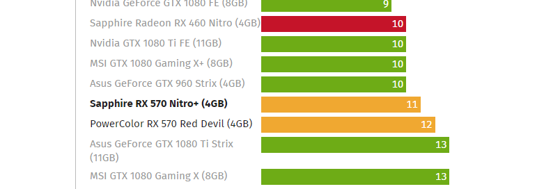

laut cb test zieht die 4 GB Variante 11 Watt
die 8 GB Variante kann doch nicht das 3 fache ziehen....

die 7W sind oft ermittelt und bestätigt worden
Auch in Review Artikeln.

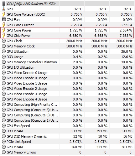

HWinfo zeigt 7W
Afterburner 7W

zeigt der AMD-Treiber irgendwo einen Wattwert an? Wenn ja, wo?
warum sollten die Werte falsch sein? bei den anderen wirds ja auch richtig angezeigt.
aber auch bei mir sind es gut 35 Watt (per Software und an der Steckdose direkt gemessen)
also irgendwas muss bei dir/uns anders sein, wenn wir fast den 5-fachen idle-Verbrauch haben!
