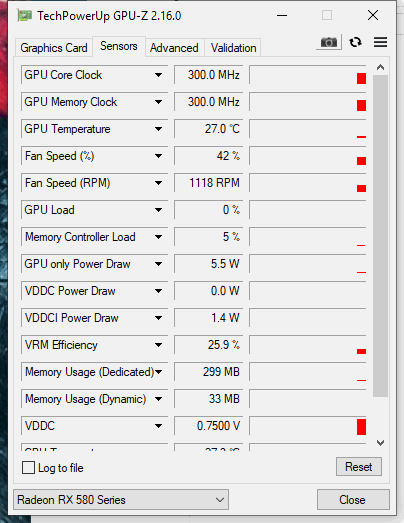

Flare schrieb:

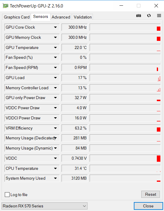

meine RX 570 8GB idlet bei 7W im GPU-Z 19.1.1 Treiber
kannst du mal einen screenshot posten?
habe den selben Treiber

Flare schrieb:
schau mal ob du neben den null prozent GPU-Load, nicht doch irgendwo Last hast, z.B. Compute
wo genau?
die CPU und die GPU zeigen fast 0 % Auslastung

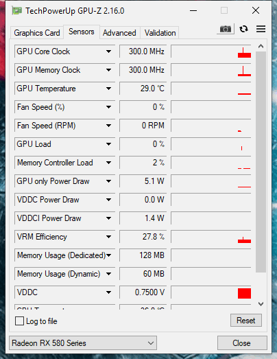

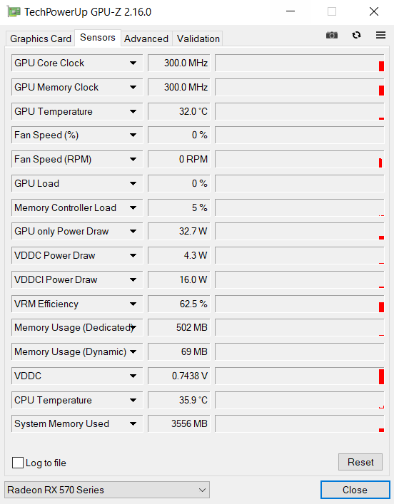

sieht bei mir von den Werten eigentlich gleich aus. bis auf den Wert für den Wattverbrauch, aber es ist irgendwie unlogisch, wenn die wirklich 30 Watt schluckt, müsste das ja an anderen Parametern zu sehen sein (Temperatur, Takt, etc...)

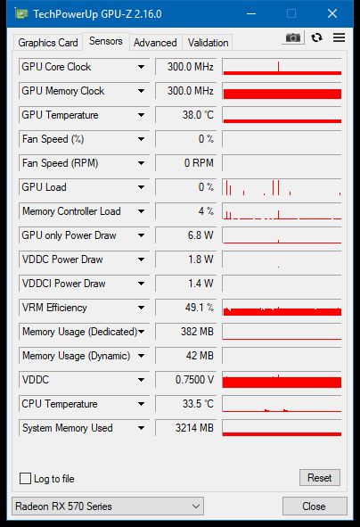

@ larska
Stimmt aber nicht. Leg die beiden Shots mal nebeneinander. Bei dir werden auch noch über 500 Mbyte Ram belegt. Bei ihm hingegen lediglich 382. Dynamisch benutzt bei ihm ca. 42, bei dir hingegen 69!
Bei dir läuft was im Hintergrund. Eine andere Auslegung ist nicht möglich, das paßt auch zu den aufgezeigten Werten. Ganz klar. Du mußt im Task-Manager mal Schauen.

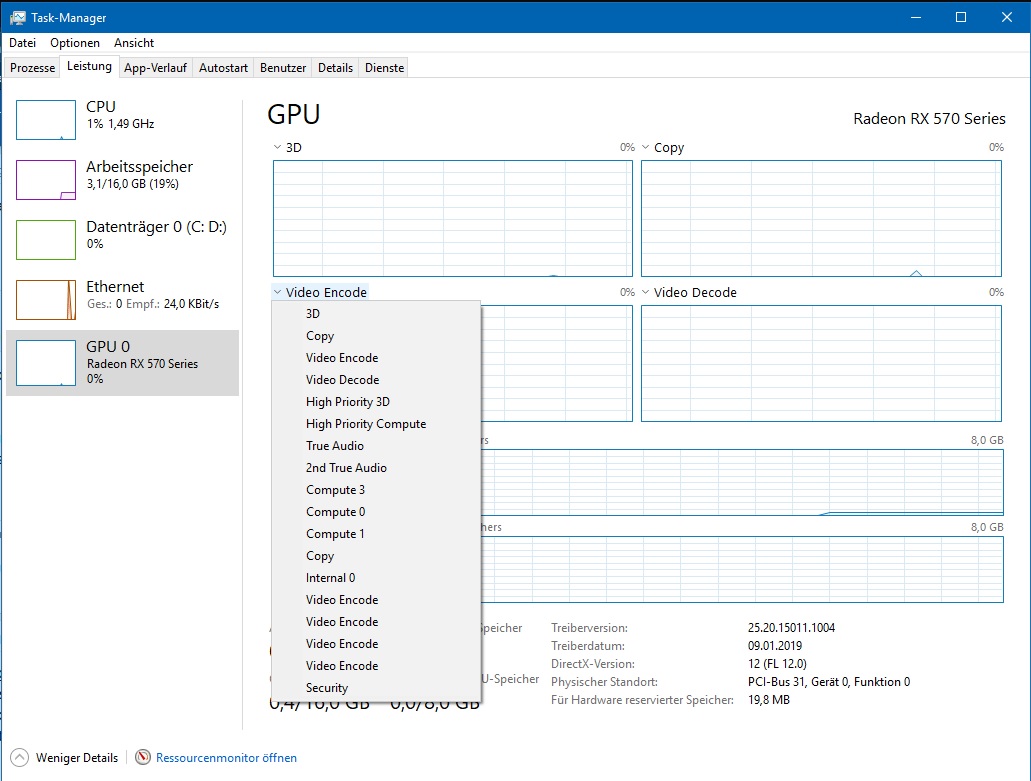

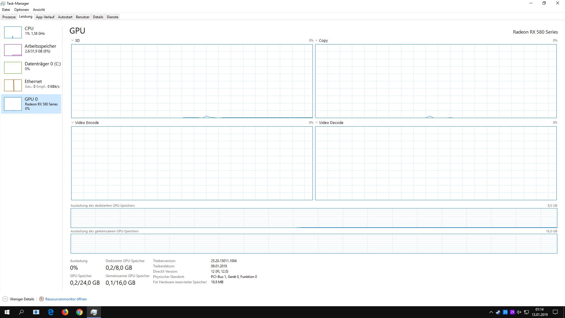

Taskmanager
Reiter: Leistung
Unterpunkt: GPU
dort siehst du bei den neueren Win10 Versionen, die Unterpunkte:
3D, Copy, Video Encode, Video Decode,
und wenn du direkt links neben diesen Bezeichnungen den kleinen Pfeil klickst noch eine Menge mehr zum auswählen.

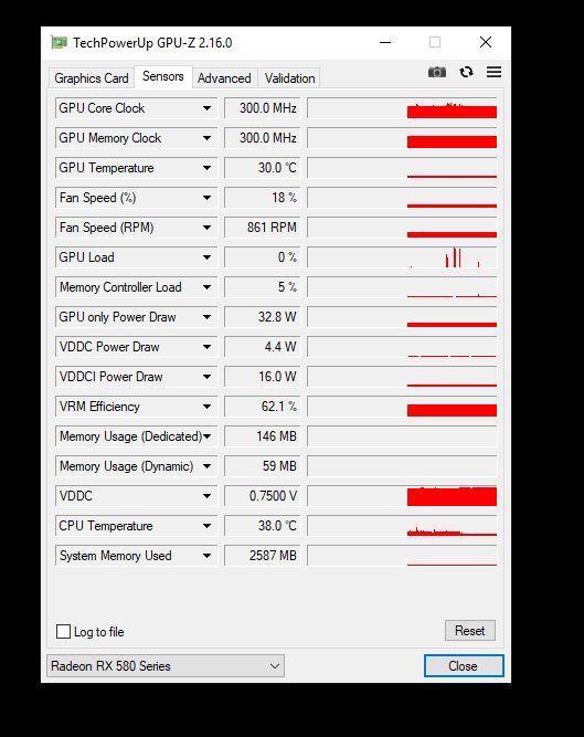

bei meiner Sapphire RX 580 Nitro hab ich auch ständig ~33W im Idle :confused_alt:

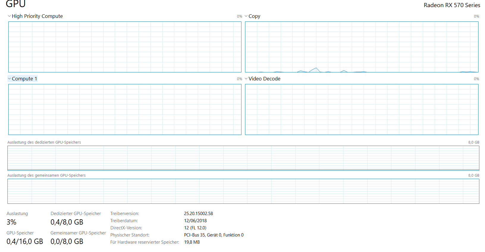

habe mal die EInstellungen durchgeklickt...
keine Auslastung, nirgendwo..
kann mir die 30 Watt nicht erklären....
