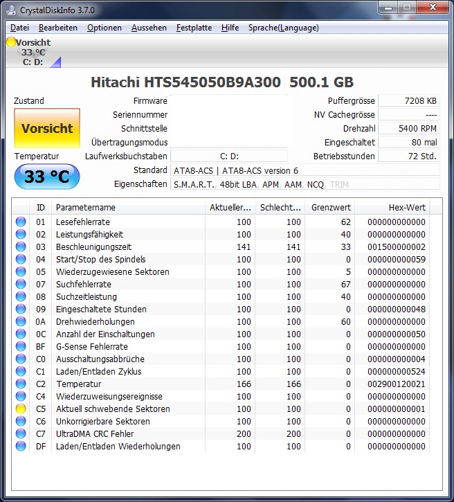

habe einen 2Wochen altes Notebook auf dem folgendes zum Vorschein kommt nach 2 Wochen Betrieb, sollte ich bedenken haben oder kann man diesen Fehler zurücksetzen und schauen ob er wieder auftritt?
Denn nach dieser geringen Stundenzahl sollte kein Fehler auftreten, tut er ja bei meinem anderen Pc auch nicht und diese Platte hat knapp 13000h drauf.
Anbei noch ein Bild des Ganzen, was ratet ihr mir?
Danke und Grüße
Schwebende Sektoren sind welche die mal falsch gelesen wurden, es aber nicht sicher sind ob sie defekt sind und sie nochmals beschrieben werden und deshalb später verschwinden können wenn es da keine Probleme gibt, würde es beobachten ob die Anzahl steigt.
Hatte ich übrigens auch schon bei neuen Platten, die laufen alle noch teils mit 20000h im 24/7.
ok, dann bin ich ein wenig beruhigt.
Hatte ChristalDiskInfo mal ganz zu Beginn gestartet da ist dieser Fehler noch nicht aufgetreten, werde das Ganze einfach beobachten und auf ein langes Leben meiner HDD hoffen:D
Grüße

Das ist wieder das was mit schwebenden Sektoren passiert wenn sie wirklich defekt sind, sie bekommen einen anderen Sektor zugewiesen der den defekten ersetzt, wenn diese Zahl stark ansteigt und das in kurzer Zeit verreckt meist die Platte nach und nach weil es Probleme mit der Oberfläche gibt und du hast ja schon einige von denen.
Auf jeden Fall Daten sichern, wobei das eigentlich sowieso gemacht werden muss, weil eine HDD bekanntlich ohne Vorwarnung einfach verrecken kann.

also wenn meine Platte nach so kurzer Zeit schon "meckert" würde ich sie umgehend tauschen.
Die scheint ja erst ein paar Tage alt zu sein... Händler kontaktieren und weg damit...
Lass Dir eine neue HDD schicken.
Grüße :)
Die Werte Current, Worst und Threshold stellen ein Bewertungssystem dar, was man sich für jede ID getrennt betrachten muss. Der Hex-Wert bei def. Sektoren ist hingegen eine reale Zahl, die die Summe der def. Sektoren wieder spiegelt, aber eigentlich auch erst eine Aussage darstellen, wenn man die zeitlichen Bedingungen kennt. Wenn man die Power Cycles und die Laufzeit mit heranzieht, kann man schon eher etwas zu dem Log sagen, aber wirklich aussagekräftig wird es, wenn man die Entwicklung über die Zeit sieht, so ist es nur ein Snapshot.
