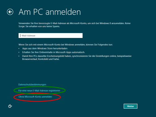

Wollte eben meinen auf alt Rechner W8 von DVD installieren. Ging auch aber W8 von mir eine gültige email Adresse und die wird nur akzeptiert wenn der PC online ist.
Dies ist nicht so. Man kann das Feld für die Email Angabe überspringen und Windows 8 richtet dann ein lokales Konto ein. Es ist kein Internetzugang erforderlich. Mit Email Angabe wird ein Online Konto mit Windows 8 erstellt.
Sobald sich das Email Fenster im Setup von Windows 8 öffnet, erscheinen darunter 2 oder 3 Punkte zum Anklicken. In einem Punkt geht es um ein lokales Konto. (ohne Microsoft Konto anmelden ! Rote Einkreisung). Wenn man darauf klickt, erhält man die Möglichkeit mit einem lokalen Konto weiter zu machen.
Lesen und verstehen. Viel Spaß beim Schwimmen, ich komme gleich hinterher.

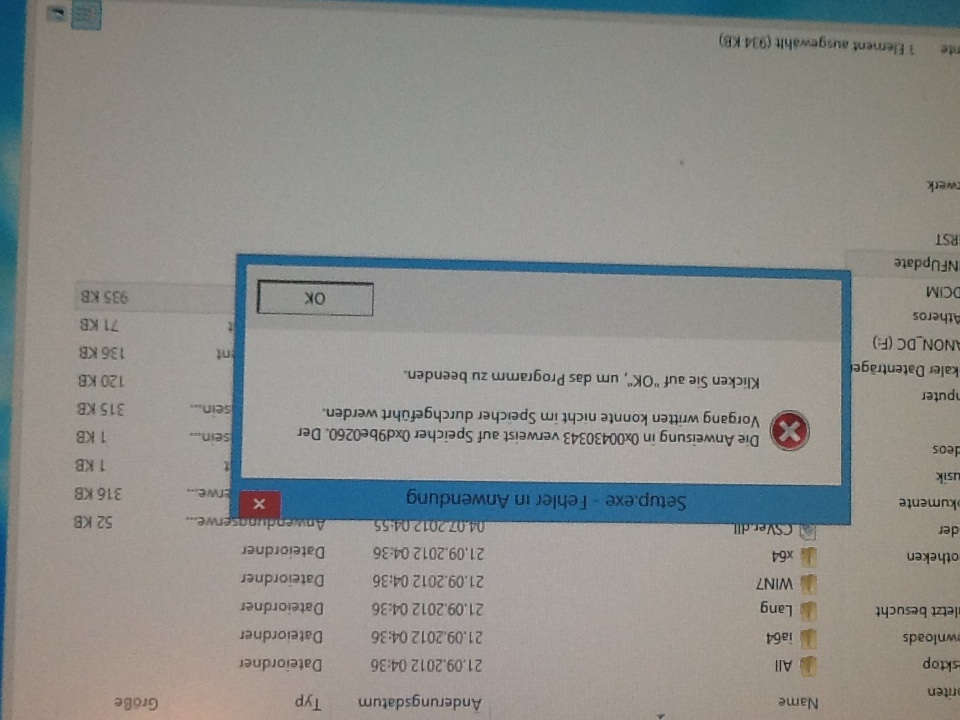

hab alles genauso gemacht auch wenn ich die Methode mit dem abstöpsel während des Setup etwas seltsam finde, ist das wirklich der normale Vorgang ?

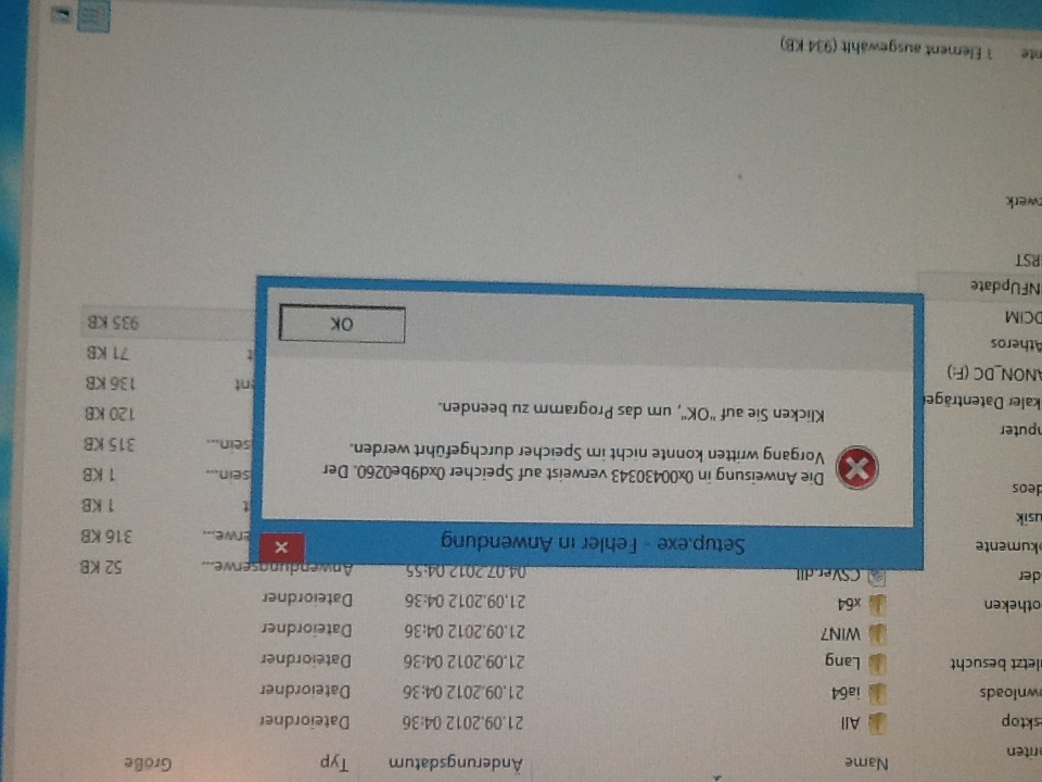

Aber es hat funktioniert zumindest das Setup. Als ich die Kacheln gesehen habe bzw die fehlten auf der Startseite wusste ich schon da liegt was im argen. Die email wollte W8 diesmal oder mal wieder nicht haben. IE lies sich nicht öffnen, Maus treiber kein Zugriff, INF Treiber.exe gleich Fehler Meldung, kurzer freez beim Ausschalten.
Fotos
...verweist auf Speicher...
Hört sich wie ein RAM-Fehler an, aber Memtest hat ja nichts gefunden. :(
Ein komplett anderes System, außer Win 8 hast du noch nicht probiert? Live-Linux?

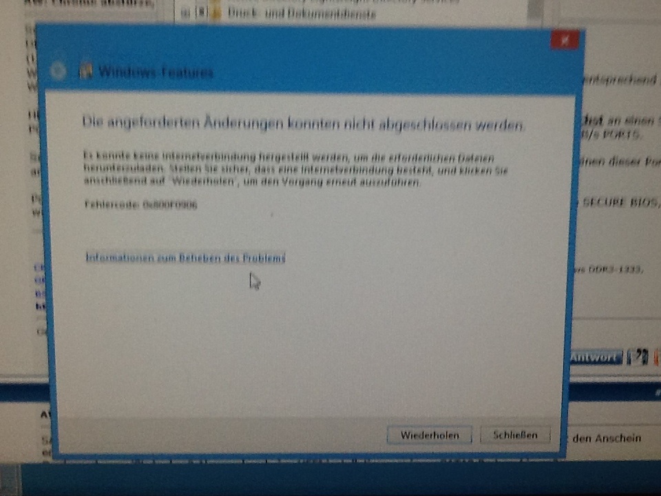

Momentan: net.Framework 3.5 und W8 Update nicht möglich. UEFI Installation auch ohne Probleme. ASrock Treiber DVD lässt sich nicht starten. Ab und an beim hochfahren bleibt das System im Bios Auswahlmenu hängen....kommt mir alles irgendwie bekannt vor :(

Was willst du jetzt schon mit Net Framework ? Brauch außerdem nicht installiert werden, weil es bereits mitgebracht wird. Es muss nur aktiviert werden. Hatte ich aber auch schon lange zuvor geschrieben.

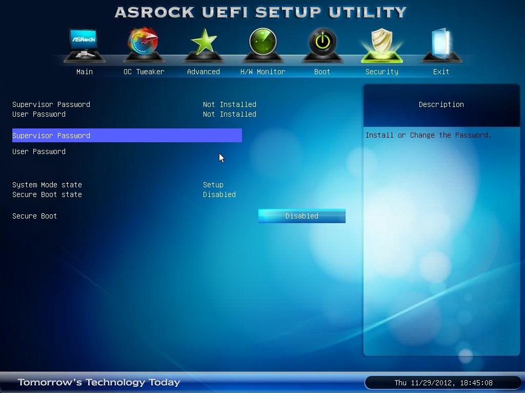

Als du das BIOS geflasht hast, hast du auch einen "LOAD STANDARD BIOS DEFAULT" durchgeführt ?
Nach diesem, bitte Einstellungen des UEFI BIOS wieder anpassen. Hauptsächlich bezüglich SATA Konfiguration. SECURE BOOT deaktivieren.

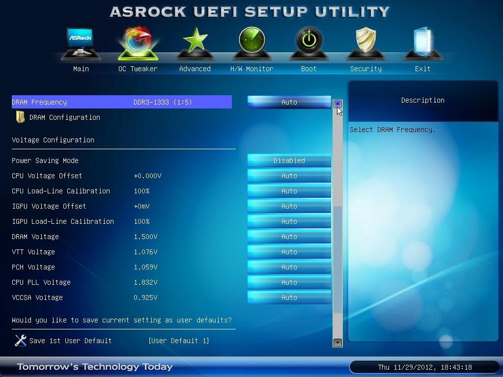

Poste jedes einzelne Bild aus dem UEFI BIOS hier ....
Das Bild, was man im UEFI BIOS sieht, kann ganz schnell mit der Taste F12 auf einen FAT 32 formatierten USB Stick kopiert werden. Dann geht das recht zügig.
Bevor die Bilder aber hier gepostet werden, bitte als .JPG abspeichern oder .png. Diese Funktion übernimmt z.B. Paint.

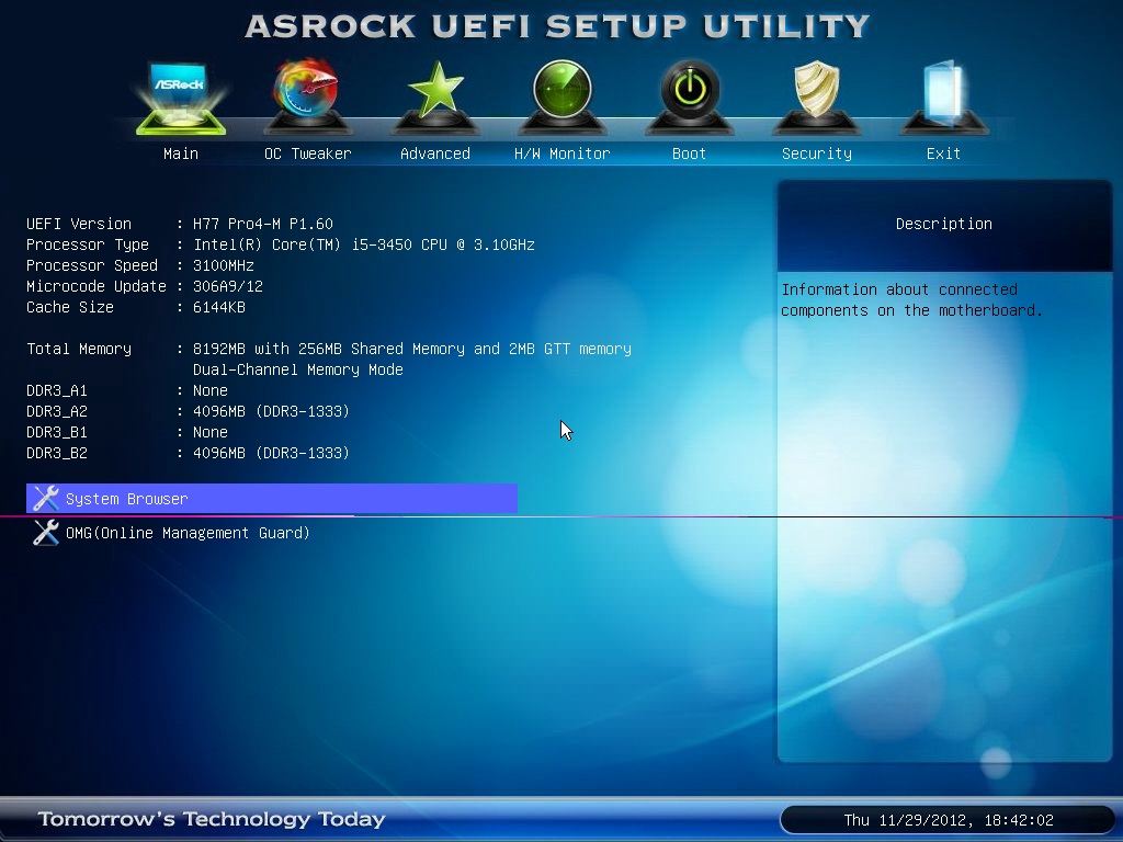

Welcher Speicher/ Welche Speicherriegel werden eigentlich verbaut ? Marke und Größe ?

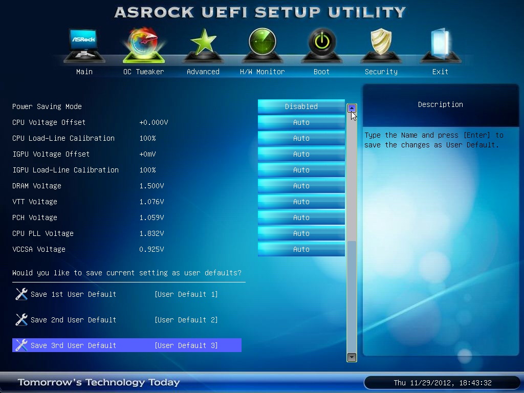

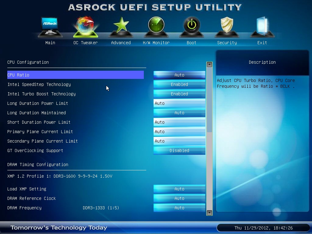

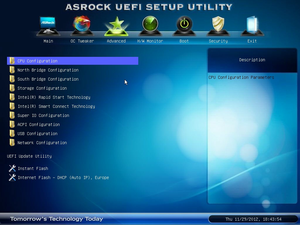

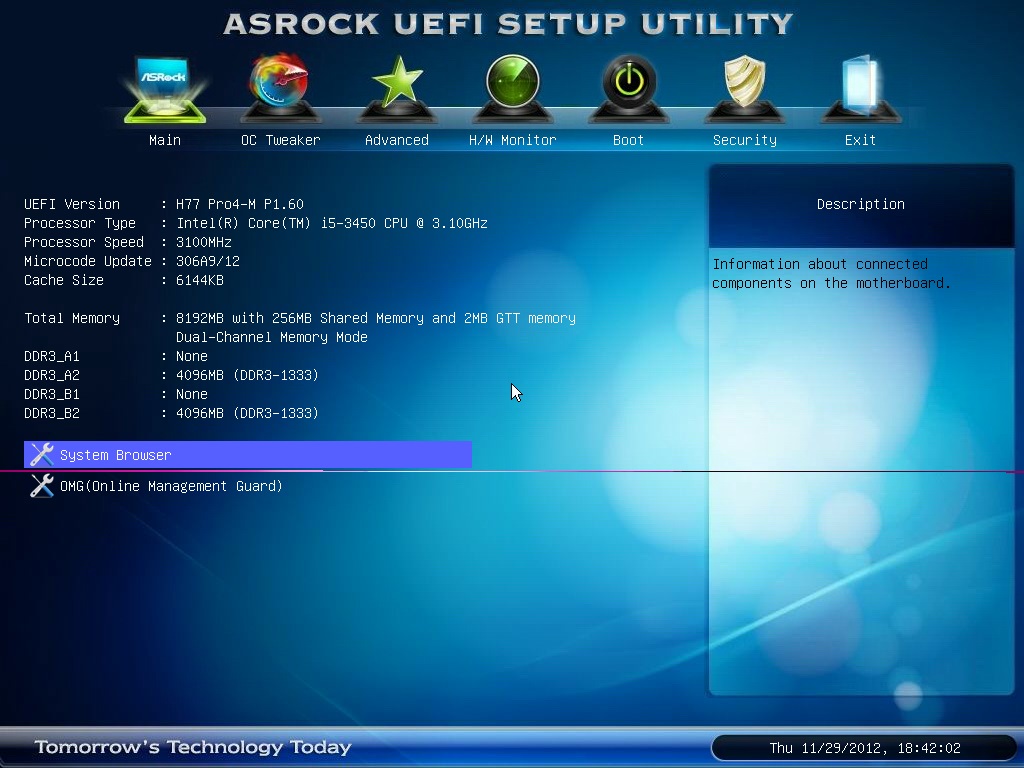

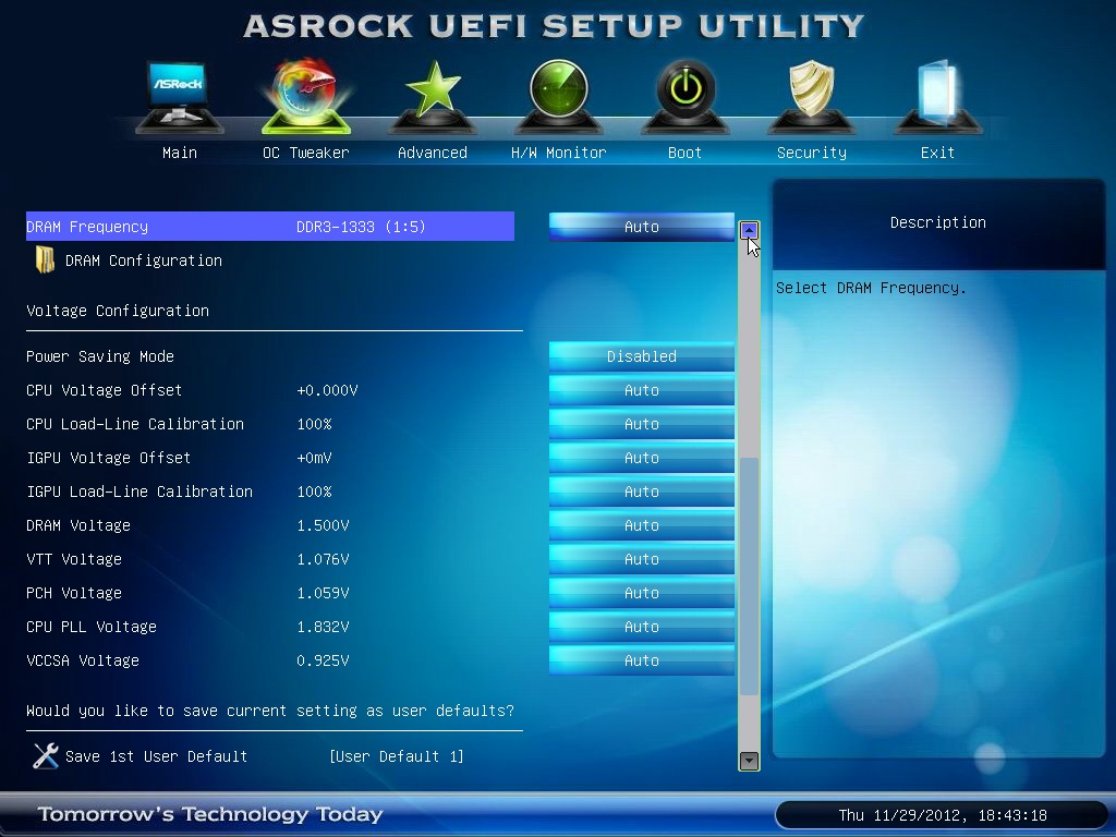

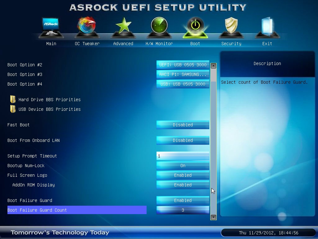

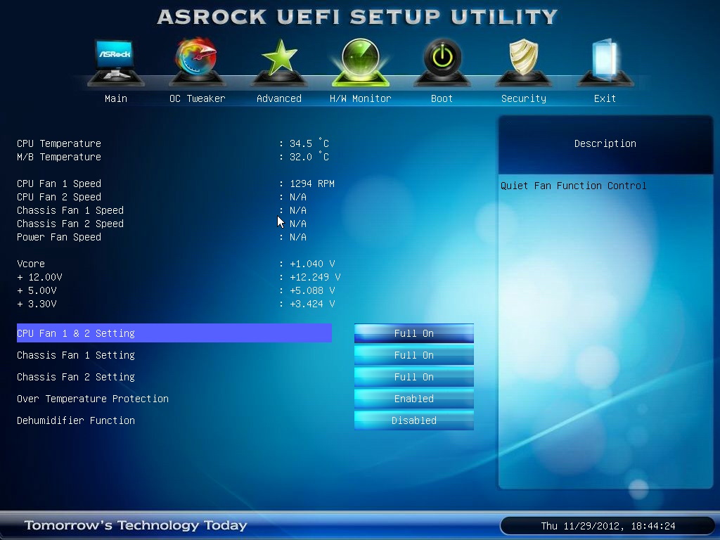

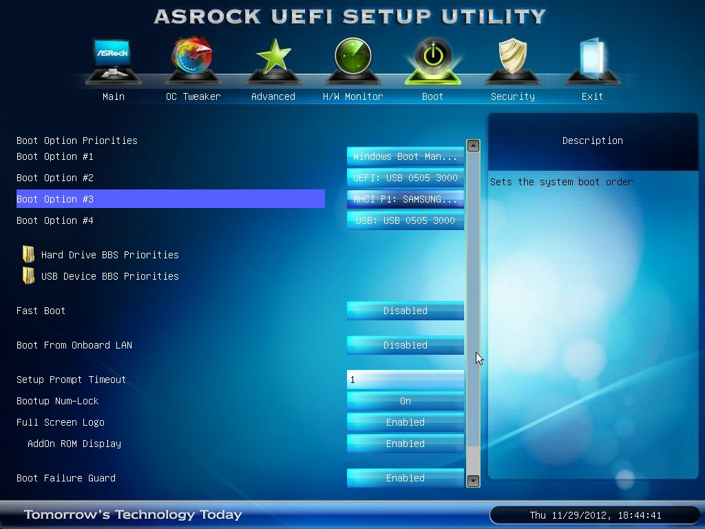

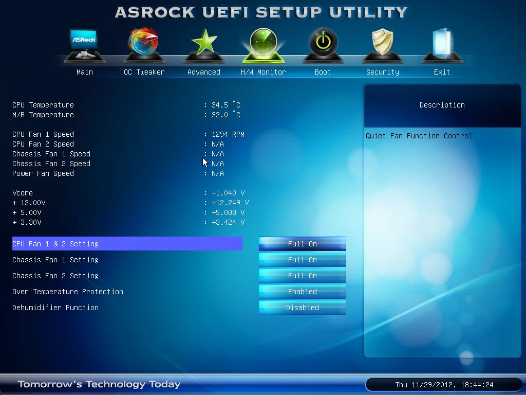

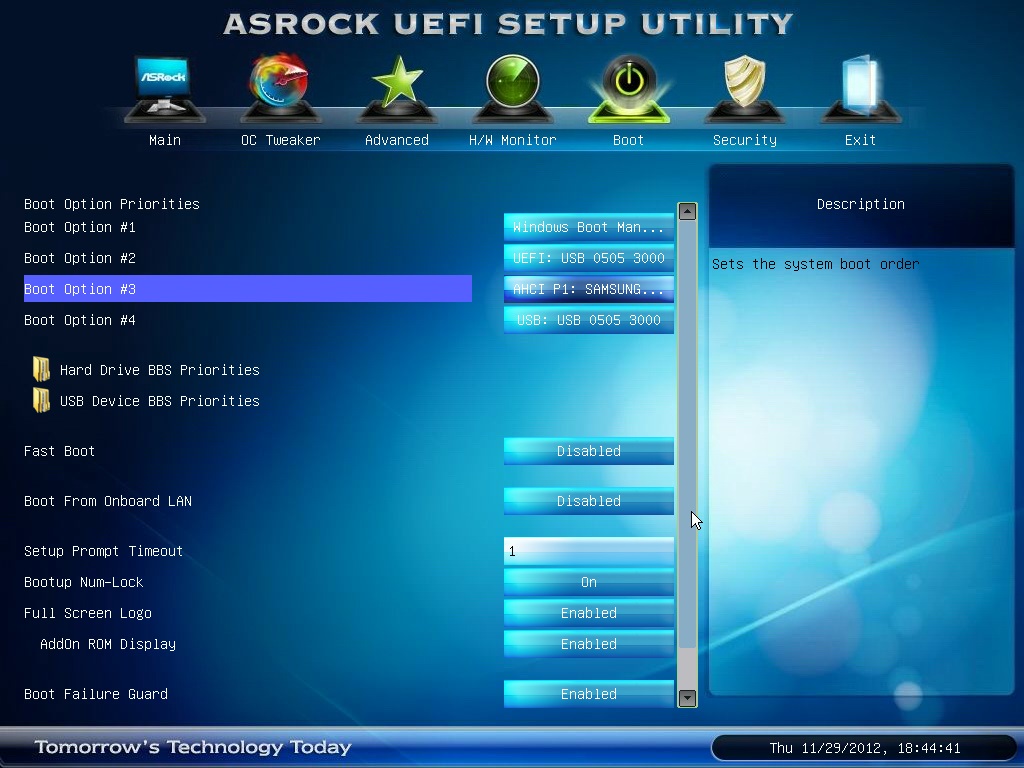

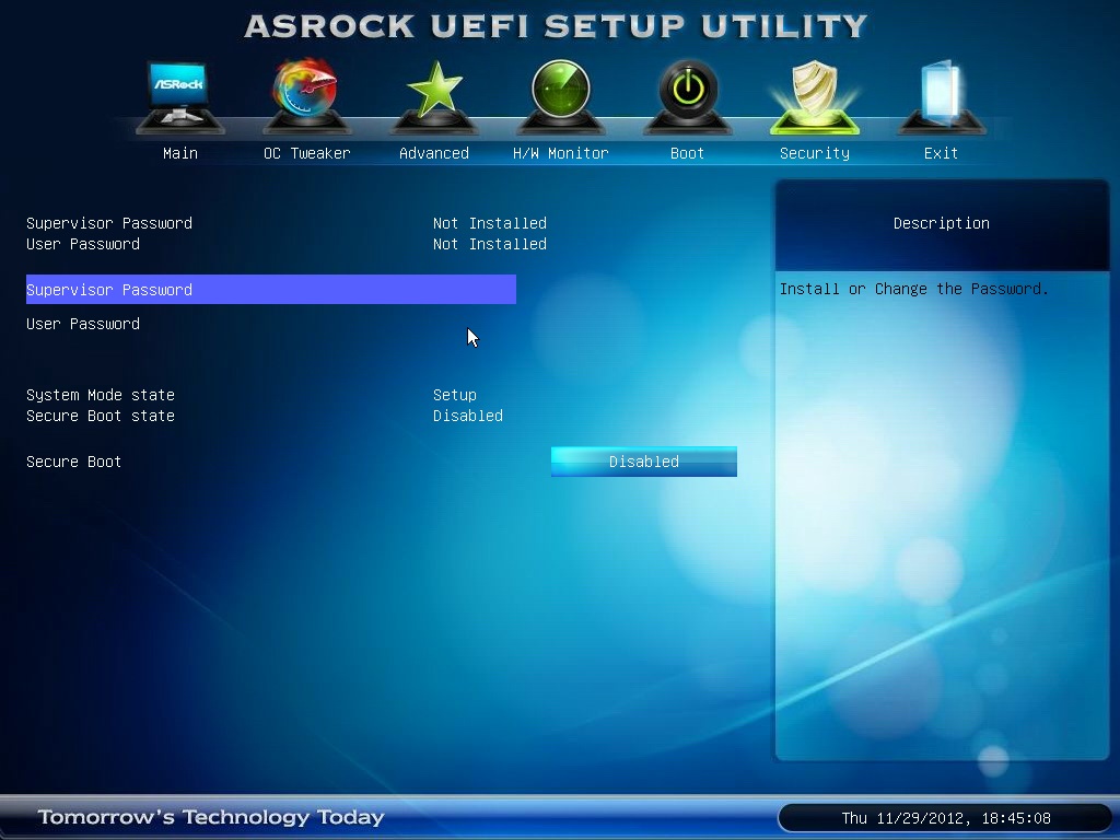

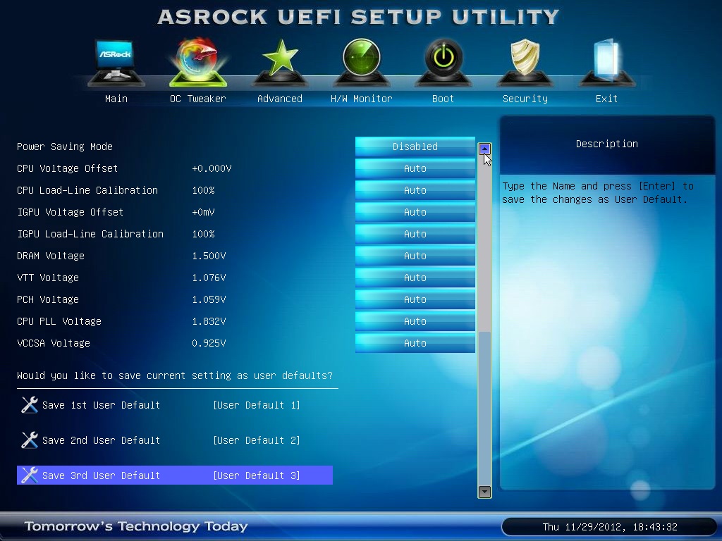

Bios aktuelle Einstellungen...da kommen noch welche...

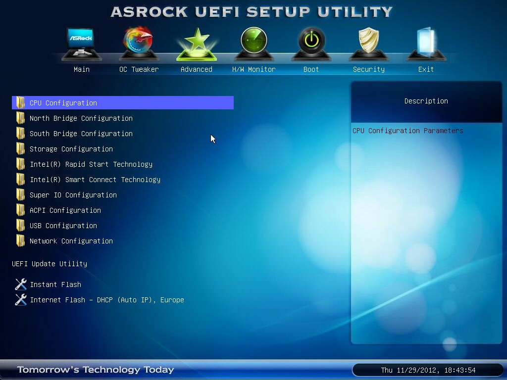

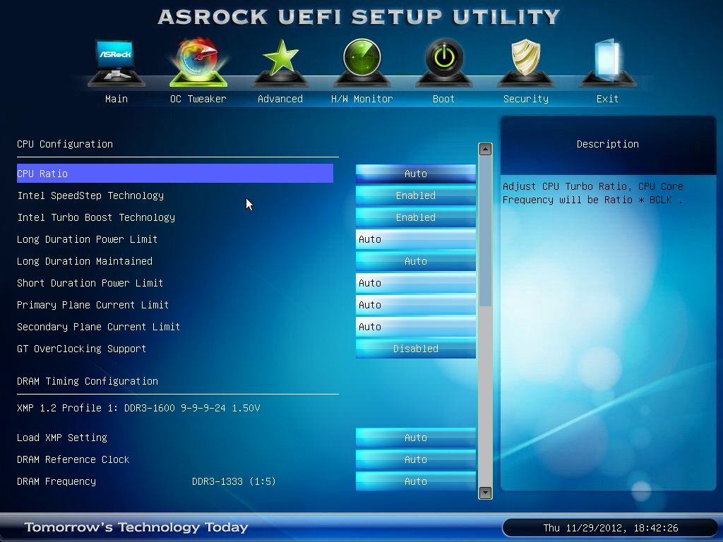

Im Bild 2 fällt mir auf, das evtl. die Speicherriegel falsch konfiguriert sind. Das System fährt momentan die Speicher mit DDR3-1600 hoch ? Du hast aber doch nur DDR3-1333 er Speicherriegel (siehe Bild 1) ?
Oder warum ist dort ein falsches XMP Profil eingetragen ?
Also bitte alle Bilder aus dem OC TWEAKER des UEFI BIOS.
Bilder der STORAGE Konfiguration aus ADVANCED fehlen.

Neues Board - selbes Phänomen? Bleibt noch CPU, Netzteil, Grafikkarte, eher die ersten beiden. Ich würde nicht im UEFI/BIOS an den RAM-Werten schrauben. Der Fehler ist immer noch derselbe.
Netzteil und Grafikkarte kannst du aus dem anderen Rechner nehmen?
Edit: Schildkröte09 hat mit dem RAM recht. Was steht auf den RAM-Riegeln drauf? Nicht was ausgelesen wird, sondern real auf den Riegeln.
Edit 2: Aha, wurde der 1600er als Link nachgereicht? Passt, egal ob der auf 1333 oder 1600 läuft. http://geizhals.de/652381

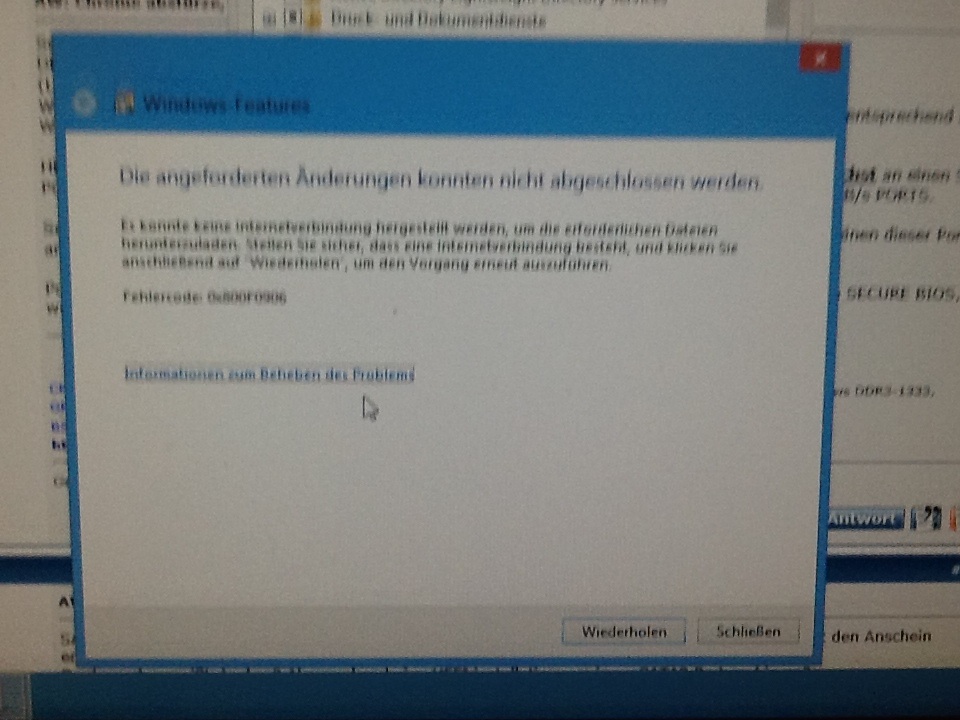

Bisher hat er keine Fehler gemeldet, bis darauf, das die Internetverbindung nicht steht.
Ohne Internetverbindung kann Net Framework nicht aktiviert / nachinstalliert werden, deshalb Fehlermeldung.
Das UEFI BIOS ist so in Ordnung, brauchst keine Veränderungen mehr vorzunehmen. Der Speicher ist auf 1333 MHz eingestellt. Das zu sehende XMP Profil in Bild 2 wird vom Tweaker gar nicht genommen.
PS. Wenn du DDR3-1600er Speicher tatsächlich hast, ist dieser im Tweaker verkehrt eingestellt.
Dann muss der Speicher von AUTO manuell nachjustiert werden, weil das Board den Speicher falsch erkennt.
Dann im Tweaker den Speicher auf DDR3-1600 manuell einstellen. Alles weitere aber auf AUTO belassen.
Vorgehen: Du klickst im Menü des 2. Bildes oben (#64) bei : DRAM Frequenzy auf AUTO und stellst dann manuell auf DDR3-1600 ein. Das war es. Nichts weiter. BIOS abspeichern.
