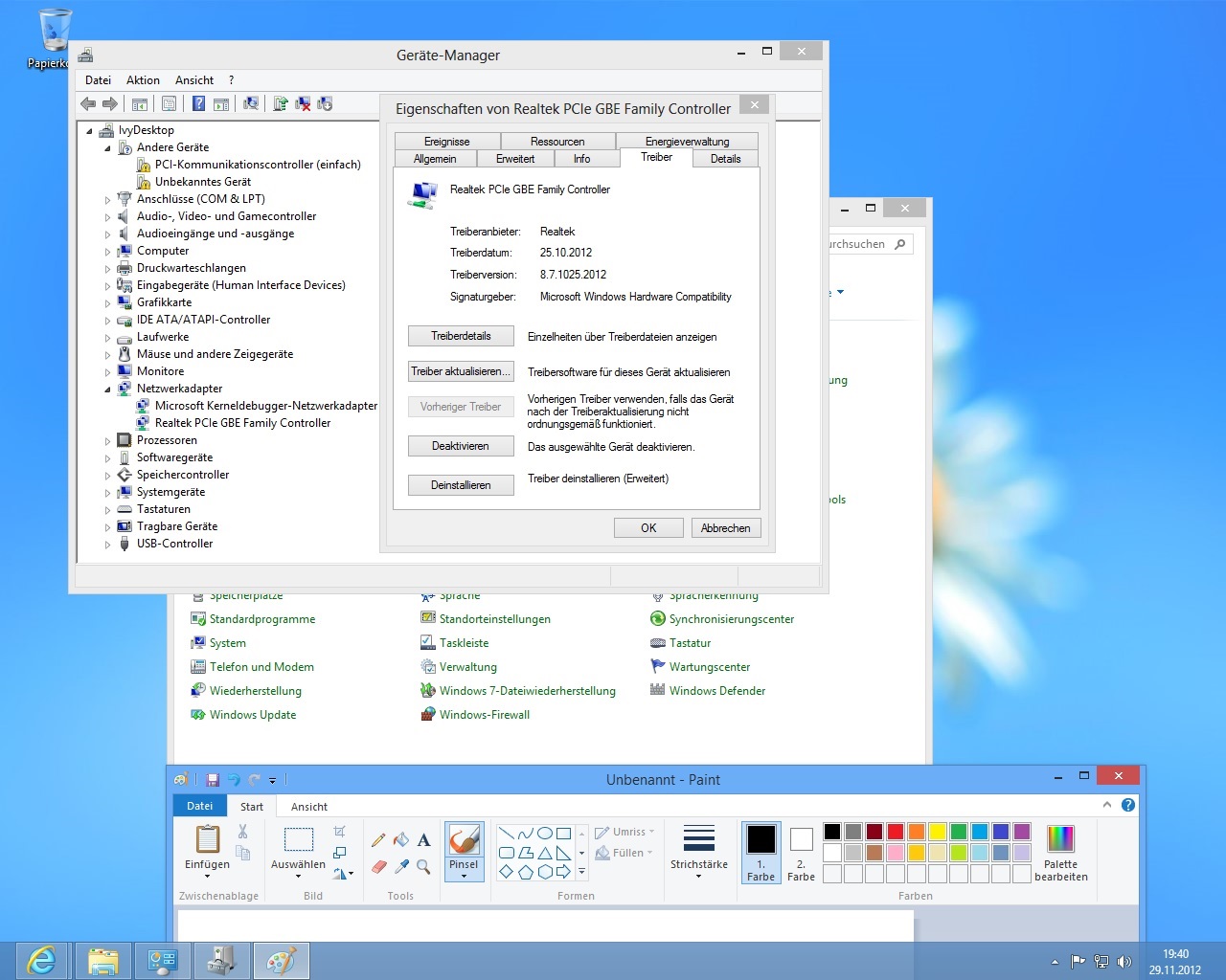

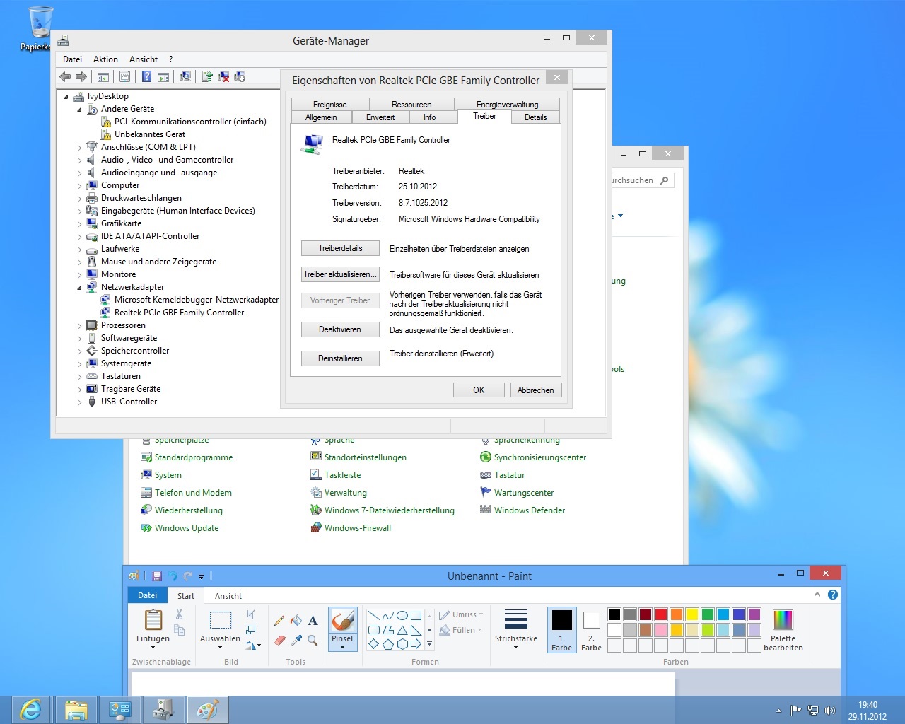

Wie hast du ihn aber installiert ? Auch mit der Setup.exe ?
Herunterladen von REALTEK, entpacken und daraus die Setup.exe starten.
Entpacken >>> rechtsklick auf die heruntergeladene Datei und entpacken nach... auswählen.
Schauen , ob dann unten in der Taskleiste (Uhr) die LAN Verbindung steht. (abgebildeter Monitor).

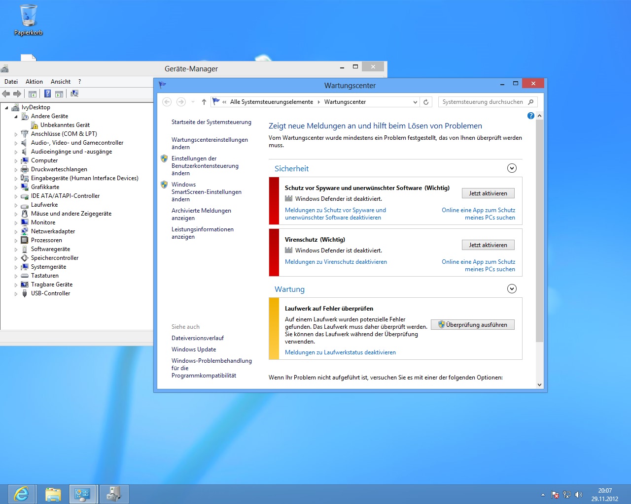

Doppel-Klicke im Gerätemanager mal auf das erste mit Ausrufezeichen : PCI Kommunikationscontroller
>>> dann auf Treiber >>> aktualisieren >>> neuen Treiber automatisch ... und schauen ob er den Treiber finden kann.
Ansonsten installiere den aktuellsten CHIPSATZTREIBER direkt von der INTEL Homepage ODER: ist auch hier unter Downloads bei Computerbase zu finden. Ganz aktuell. Ich meine ist gestern oder heute bei CB hereingekommen.
hier ist er ... (direkt der erste in der Liste ....)
anschließend den aktuellsten INTEL RAPID STORAGE Treiber für AHCI installieren ...
Den findest du hier ... (direkt verlinkt von CB = iata_cd.exe)

Ist schon mal gut das der mit einem Ausfrufezeichen verschwunden ist. Wofür das unbekannte Gerät steht, muss erst noch herausgefunden werden.
Darum würde ich mich jetzt erst mal nicht kümmern.

Eine Deinstallation musst du NICHT vornehmen. Einfach installieren.
Den RAPID STORAGE (2. Link) erst nach dem Chipsatztreiber installieren (1. Link)
Dann den REALTEK AUDIO Treiber findest du hier bei CB ...
dann den ASMEDIA für die ASMEDIA SATA PORTS ... hier ... (zipDatei von ASROCK direkt verlinkt) >>> entpacken und Setup.exe starten.
Gemäß deinen Bildern oben, scheint die Netzwerkverbindung vorhanden zu sein. Solltest du alle Installationen abgeschlossen und danach den PC neu gestartet haben, öffne mal den IE und schau, ob auch die Internetverbindung steht.

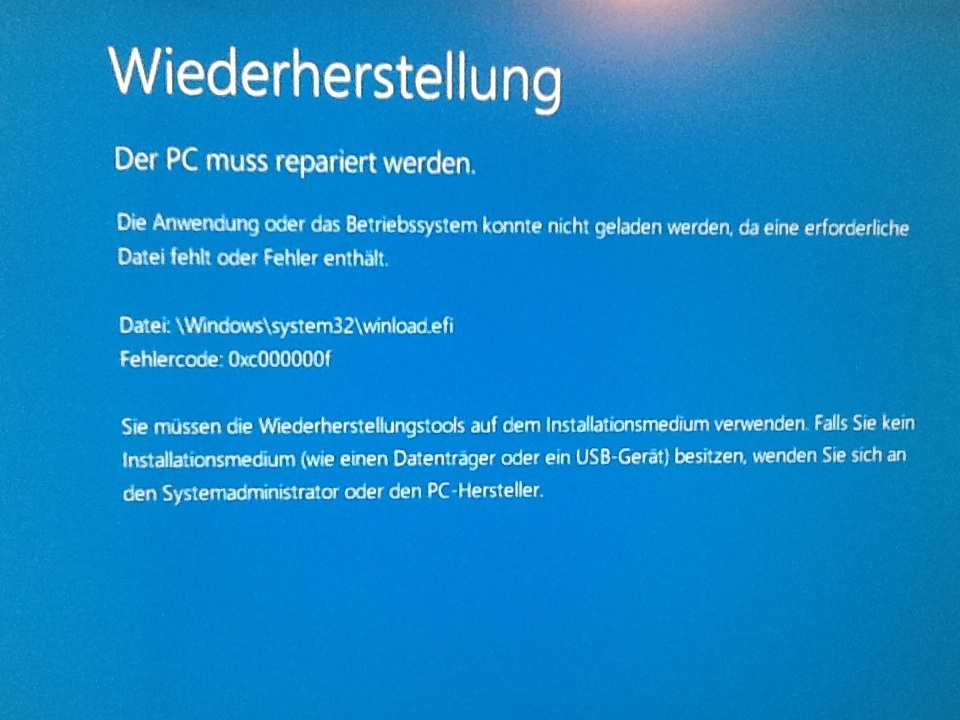

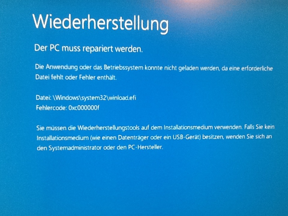

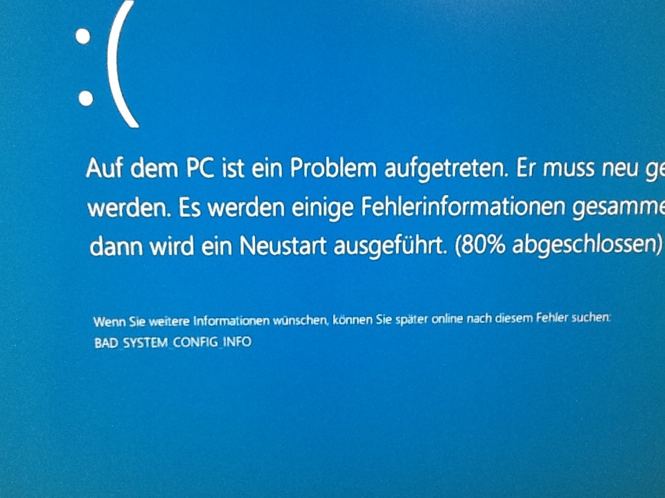

Nein im endefekt ist immer noch das gleiche Fehlerbild da, trotz anderen Mainboard. W8 zickt erst rum, dann geht gar nichts mehr
w8 lässt sich derzeit auch nicht mehr starten, es geht beim booten wie schon davor in den Diagnosemodus und versucht zu reparieren usw

Ich fasse mal zusammen. Du kannst mich korrigieren.
SSD und HDD laufen am Problemrechner nicht. An deinem alten PC kannst du Windows 8 installieren.
RAM wurde mit 9 Stunden mit 8 Durchläufen von Memtest86+ als fehlerfrei befunden.
Board wurde getauscht - selbes Phänomen.
Grafikkarte benutzt du laut Foto die interne.
Bliebe noch Netzteil und CPU. Eine 1155er CPU hast du nicht zufällig? Als Netzteil könntest du ein anders nehmen.

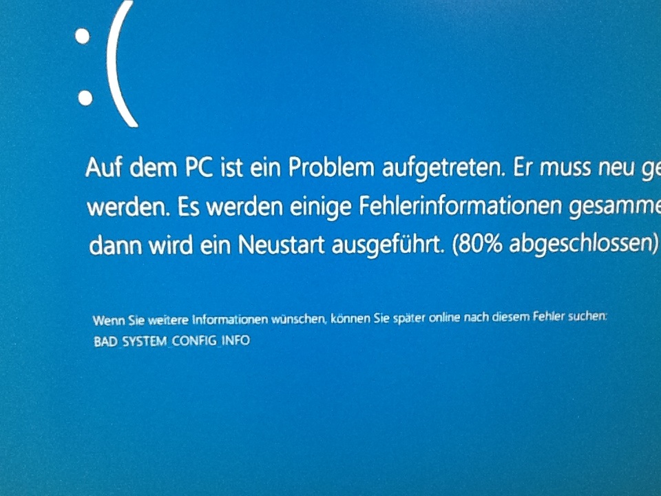

Alle gebrauchten Teile sind aus unterschiedlichen Quellen. Ich habe jetzt das LC7300 300w gegen ein Enermax Triathlor 385W getauscht und setze W8 jetzt im Moment neu auf
Gab während der Installation schon bluescreen
scheint nicht das NT zu sein !
