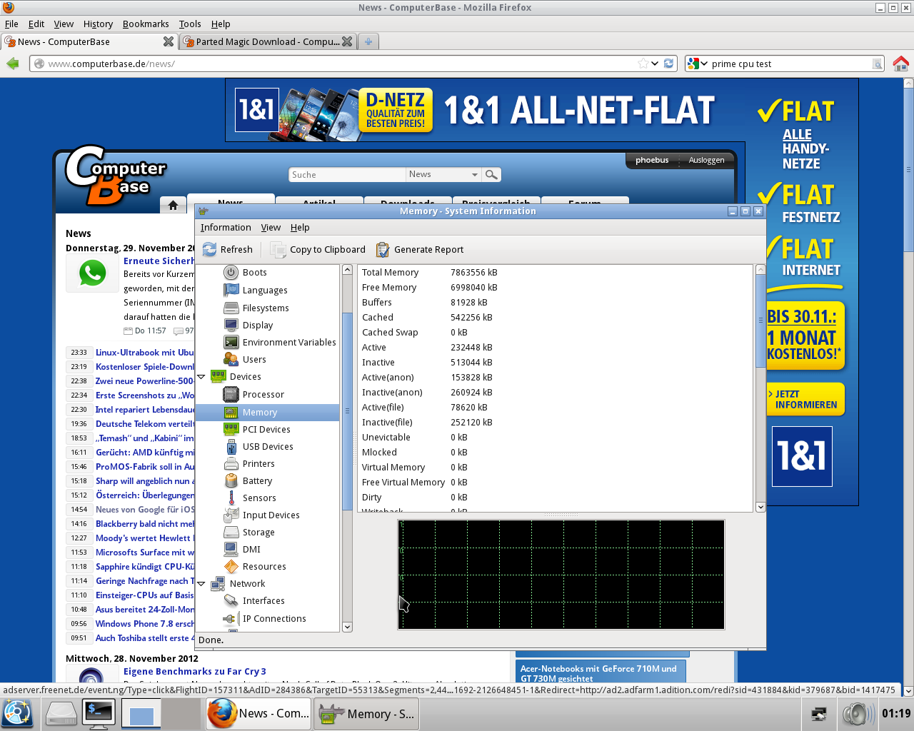

Hello Computerbase from Parted Magic , this has been my first encounter with Linux.
No abnormalities have yet been identified

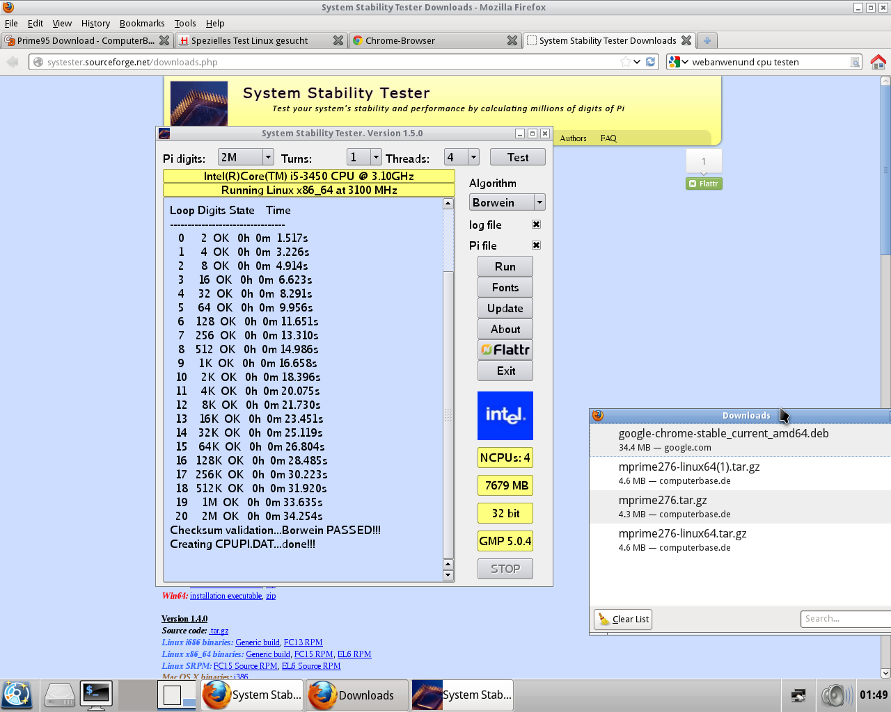

Screenshot
CPU Stress Test

Du hast sogar einen CPU-Stresstest gemacht? Vorbildlich! Wenn ich nochmals alles überschlage, bleibt nur noch das Windows 8 Installationsmedium.

keine Fehler sind aufgetaucht alles lief stabil und flüssig, zumindest wurden keine gemeldet. Quelle war MSDNAA. Das ISO hab ich hier auf der Festplatte!

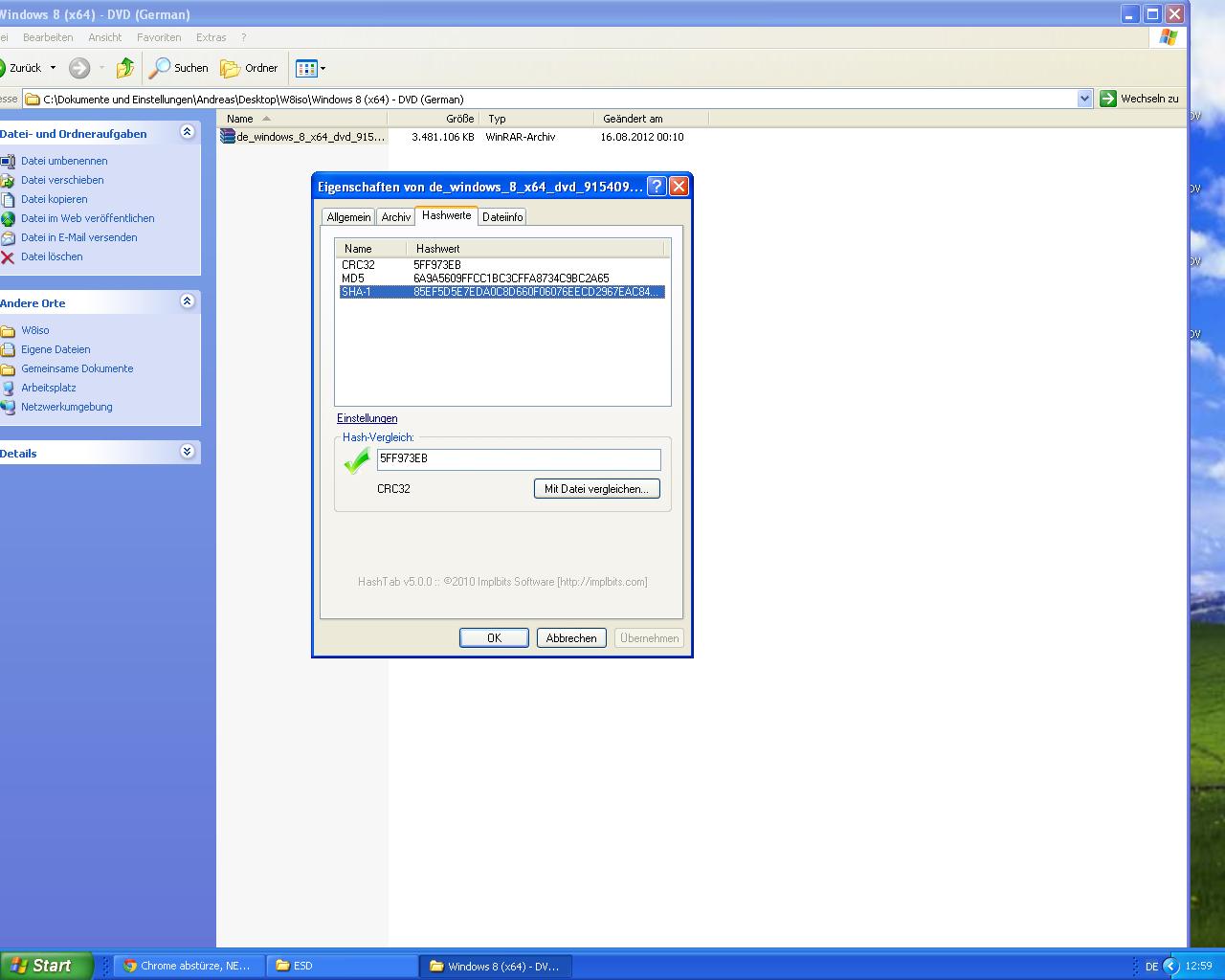

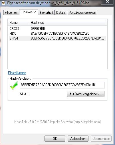

Die Prüfsumme deiner ISO müßte lauten:
Windows 8 Standard/Pro - RTM FINAL DEUTSCH x64 - Build 9200 MSDN
Release-Info:
Dateiname: de_windows_8_x64_dvd_915409.iso
SHA1: 85EF5D5E7EDA0C8D660F06076EECD2967EAC841B
DOWNLOAD DVD ISO x64 [3130 MB]

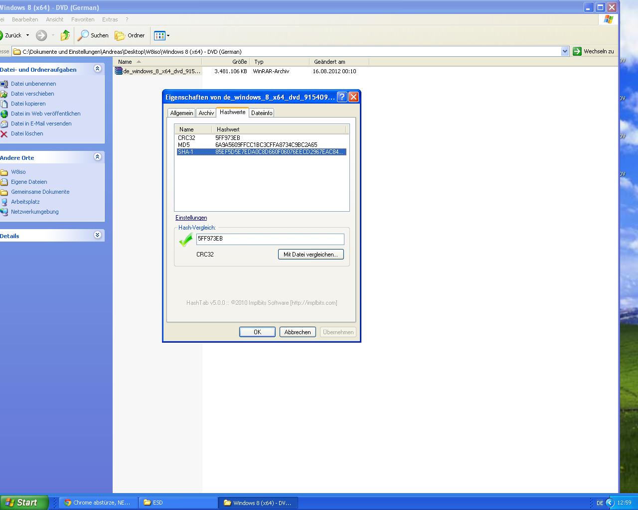

phoebus schrieb:de_windows_8_x64_dvd_915409.iso
Richtig. Ist HashTab installiert, Rechtsklick auf das ISO, Eigenschaften, Reiter Hashwerte, siehe Bild.

Das ist doch verflixt. Alle Hash Werte deiner ISO stimmen mit der Original ISO überein.
Also kann es auch nicht deine ISO sein.
Tipp: Teste dein System mit einer Windows 7 64 bit Installation.
Sollten Probleme mit CPU oder Speicher vorliegen, ist ein 64 bit Windows störrischer im Umgang mit diesen, als 32 bit Linux Systeme.

Mit dem HASH Wert kann man zu 99,999% einen Fehler der ISO-Datei ausschließen ?
