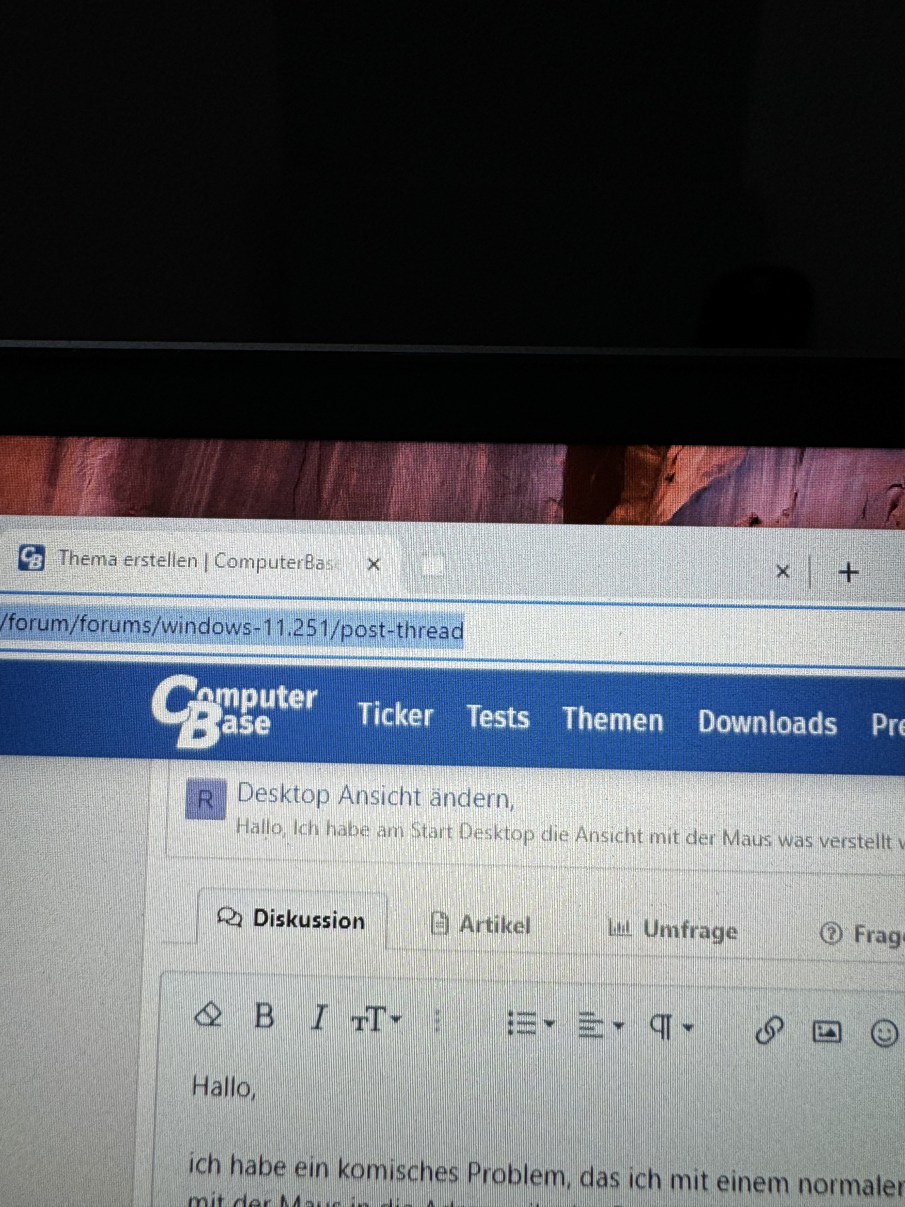

ich habe ein komisches Problem, das ich mit einem normalen Screenshot nicht zeigen kann. Die Schreibmarke, die erscheint, wenn man mit der Maus in die Adresszeile des Browsers fährt, erscheint oft in einer falschen (weißen) Farbe und man verliert dadurch den Kontrast:

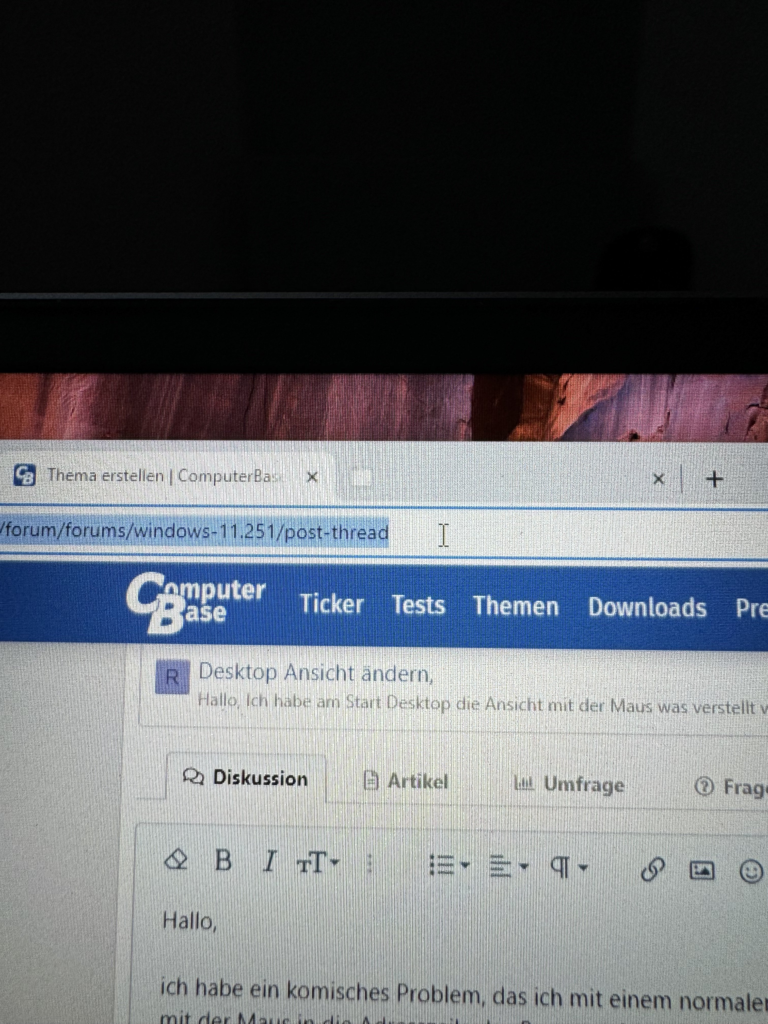

Bild 1 zeigt den Mauscursor (Schreibmarke in der Adresszeile) mit der falschen Farbe, Bild 2 zeigt wie es eigentlich aussieht.
Wenn man den Mauscursor (Schreibmarke) ein, max. zwei Sekunden belässt, kommt auf einmal der Mauscursor wieder zum Vorschein, so als ob Windows kurz vergisst die Farbe darzustellen. Ganz schwierig zu zeigen, weil es eben keinen Mauscursor zu sehen, weil "weiß" dargestellt.

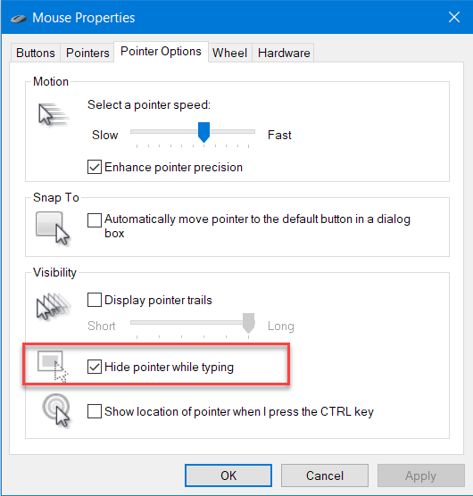

Aber es ist in einigen Anwendungen normal, das der Mauscursor verschwindet, wenn man anfaengt zu tippen.
Das passiert so zB in Word 365.
Koennte diese Funktion beim Chrome aus irgendeinem Grund aktiv sein?
Nachtrag:
Mach mal in den erweiterten Mauseinstellungen den Haken raus:

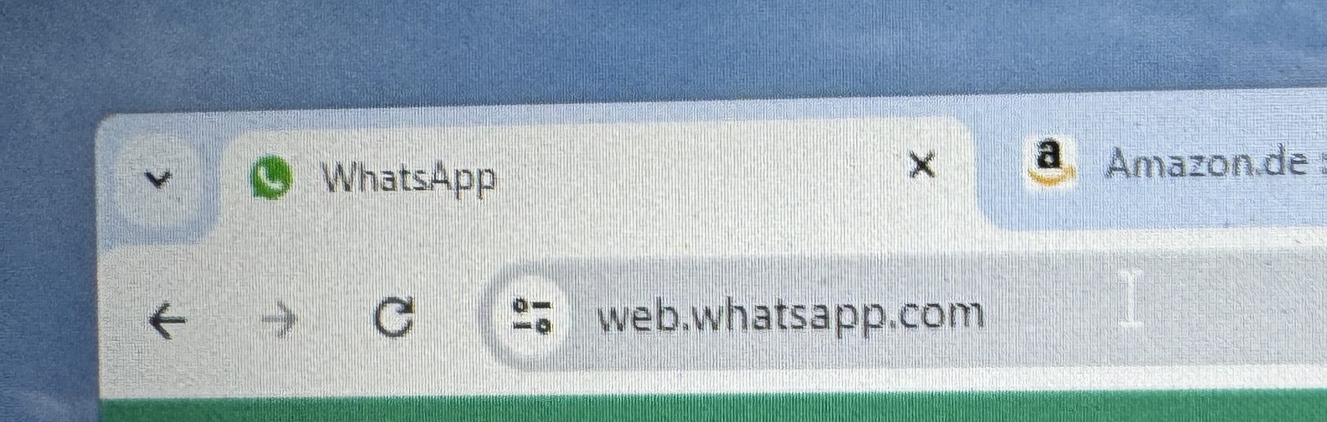

Er wird definitiv weiß dargestellt, weil auf dem leicht grauen hintergrund des kürzlich geupdateten Chrome Browsers sieht man es. Der Mauszeiger wird im Chrome immer dann weiß, wenn ich von einem Tab in den anderen wechsle und dann in die Adresszeile mit der Maus fahre. Nach ca. 1s wird er dann schwarz, wie man es gewohnt ist:
Hab ich ausprobiert. Keine Verbesserung.
