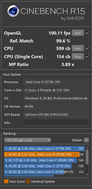

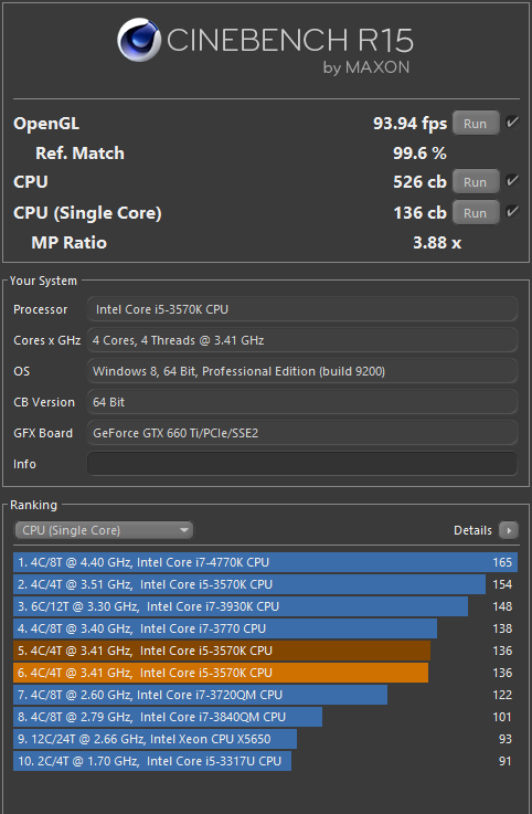

@Iscaran: Da sind noch mindestens 4 Fehler:
* Zeile 60 ist ein i5 3570K
* Zeile 67 wurde ohne Turbo-Takt ausgeführt; der entsprechende Hinweis fehlt
* die Werte von Zeile 20 entsprechen den Werten meines i5 3570K, mit 3,4 Basistakt und Turbotakt auf 3,6GHz im Multi- und 3,6GHz bis 3,7GHz im Singlecoretest; hab kein anderes i5 2410M Ergebnis im Thread gesehen, welches auf 3,6 GHz overclocked wäre und ganz zufällig exakt die gleiche Leistung wie mein i5 3570K ohne Turbo erbringen würde
* in der Zeile 21 fehlt ebenfalls der Hinweis: "kein Turbo"

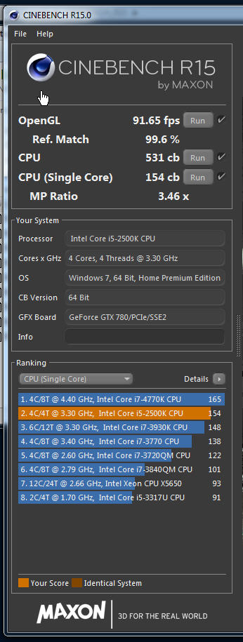

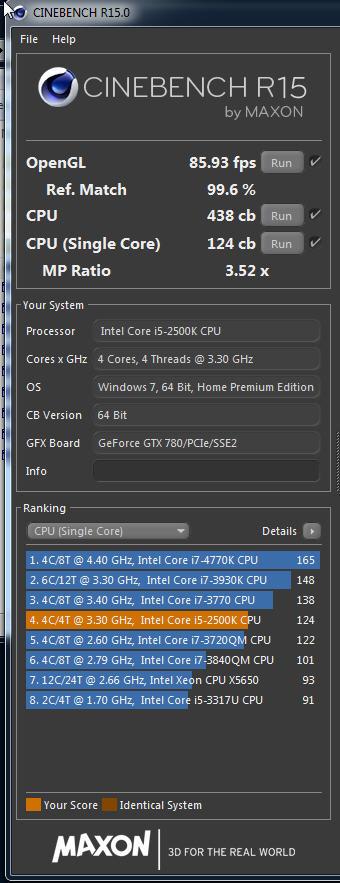

i5-2500k(4/4 @ 3,3); single: 124 ; multi: 438; RAM: 1333
i5-2500k(4/4 @ 3,3); single: 125 ; multi: 442; RAM: 1600
i5-2500k(4/4 @ 3,3); single: 126 ; multi: 448; RAM: 1866
i5-2500k(4/4 @ 3,3); single: 127 ; multi: 452; RAM: 2133
Weil das würde schon die Liste im ersten Post sehr große werden lassen. Hier im Thread ist es unkritisch, aber die schon geposteten werden deshalb sicher nicht editiert.
Und die Unterschiede zw. den RAMs sind m. E. eh zu gering ... das wird durch die nie gleichen Ergebnisse und das Mitteln der Ergebnisse aufgefangen!

@ Iscaran: Zeile 60 mit "i5 3570" war mein i5 3570K mit dem realen Turbotakt gemessen, also nicht wieviel er in der Theorie machen würde, sondern wie hoch er jeweils tatsächlich gegangen ist.
Das Ergebnis in der Zeile 67 mit 465/119 war mein i5 3570K mit 3,4GHz Dauertakt (+0,01 weil der Bus mit 100,10MHz statt 100,00MHz in den Standardeinstellungen taktet und ich da nichts verändern wollte).
Woher ich das ganze weiß? Die Werte sind alle von mir gewesen und nur der Wert von meinem i5 3570K im Turbo-Modus mit 495/130 wurde in die Bewertung aufgenommen.
Turbobereinigte Werte wäre der Wert 465/119 für den i5 3570K und 197/81 für den i5 2410m, aber das scheint hier wohl sowieso weniger interessant zu sein als OC-Ergebnisse.
