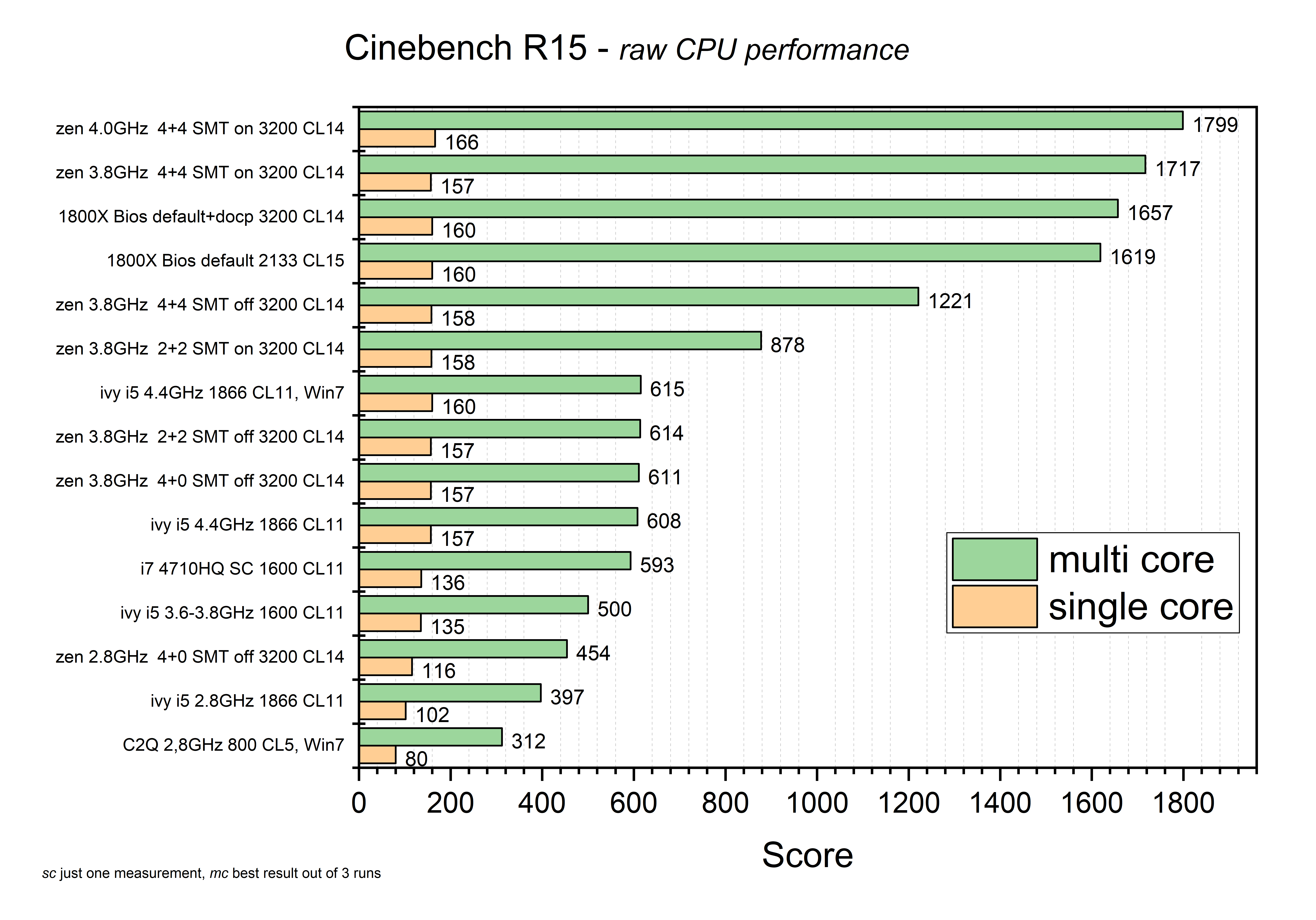

Fangen wir mit dem Cinebench score an.
Alle Systeme sind gegen Meltdown gesichert aber noch nicht gegen spectre.
Von unten angefangen liegen drei mal vier Kerne bei 2,8GHz auf den letzten Plätzen sowohl bei single aus auch multi core score.
Ein wenig überaschendes Ergebnis. Man sieht gut die IPC Verbesserungen dank gleichem Takt.
Der C2Q 9550 schlägt sich gar nicht so schlecht, wenn man das alter in Betracht zieht.
Es folgen weitere 7 vier Kern Ergebnisse.
Der i5 3570K mit stock Taktraten muss sich dem Laptop i7 geschlagen geben. Obwohl dessen Taktraten im MC Test auf 2,5GHz fallen, reißt Hyper-threading einiges heraus.
Der i5@ 4,4GHz konkurriert den 4 Kernen@3,8GHz ohne SMT des Ryzen.
Die Unterschiede sind im Bereich der Messungenauigkeit, Es war jedoch reproduzierbar, dass der i5 unter Windows 7 etwas bessere Ergebnisse liefert, vor allem im SC Test.
Das hinzuschalten von SMT und das wechseln auf 8 Kerne ohne SMT, bildet im MC Test die Zwischenstufen zu 8 Kernen mit SMT.
Die letzten vier Ergebnisse beziehen sich auf die vollen Kerne mit aktiviertem SMT.
Das Schlusslicht dieser Gruppe bildet der stock Ryzen 1800X mit geladenen Bios Defaults.
Auch wurde hier mit dem standard Windows-Energiesparplan "Ausbalanciert" getestet.
Das nächst bessere Ergebnis wurde duch minimale Anpassungen erreicht.
Im Bios wurde das docp/XMP Profil des Ram geladen und unter Windows in den "Höchstleistung" Energiesparplan gewechselt.
Fast an der Spitze sitzen dann mein gemäßigtes PState OC auf 3,8GHz@1,264V(Last) und manuellen Subtimings, was meinen täglich genutzten Einstellungen entspricht.
Und ganz an der Spitze dann feste 4GHz mit unangenehmen 1,404V(Last).
Warum der SC Wert so stark gestiegen ist, kann ich nicht genau sagen, eventuell eine Nebenwirkung des Wechsel von PState zu festem Multiplikator.

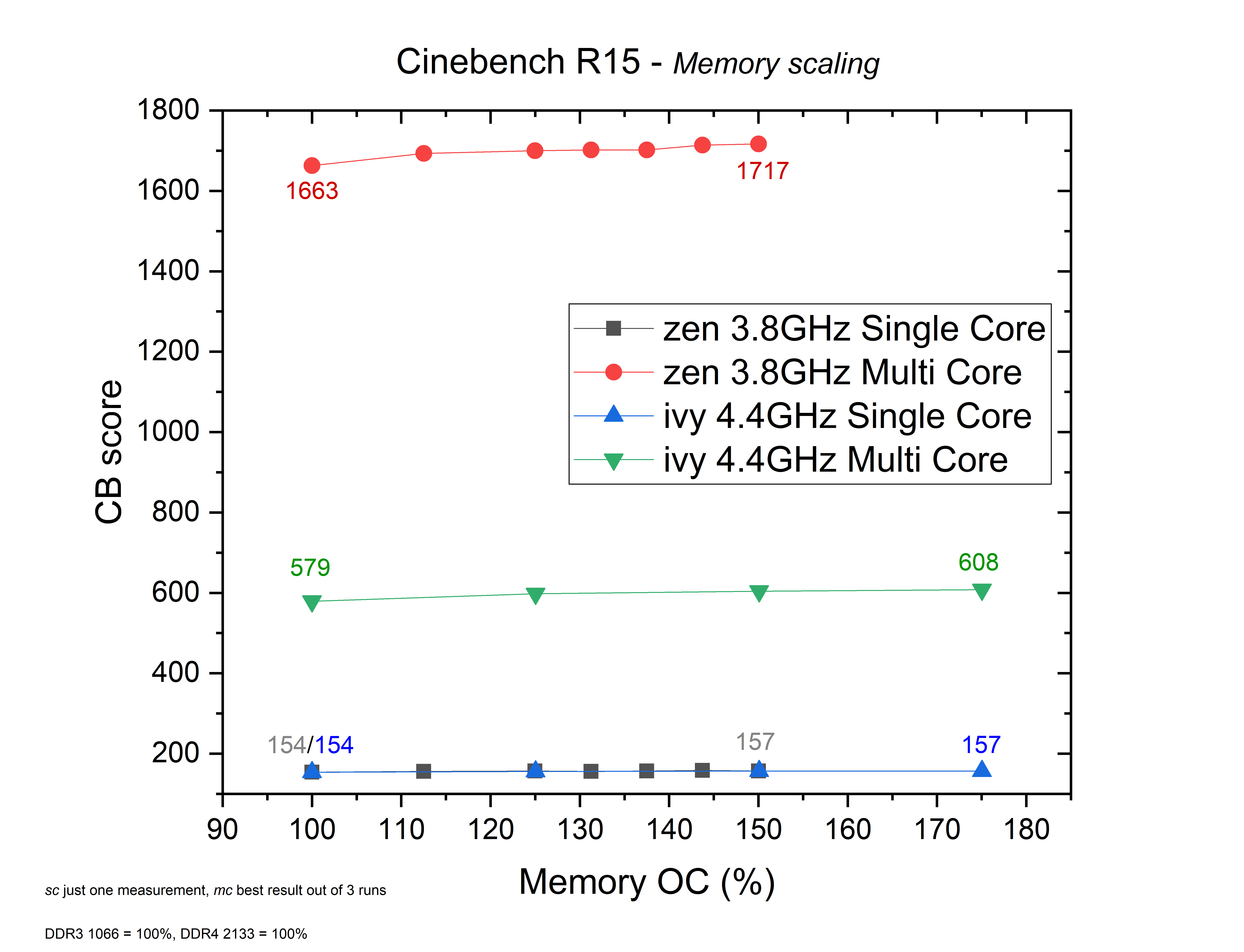

Hier noch eine Auftragung bei verschiedenen Ram Übertaktungen für den i5 und den 8C16T Ryzen.
Wie man sieht sind die Gewinne durch 50% mehr Ram Takt bei DDR4 und 175% mehr Ram Takt bei DDR3, kaum nennenswert. Die größten Unterschiede zeigen sich beim Wechsel von den Basis Taktraten 2133 und 1066MHz zur nächsten Stufe.

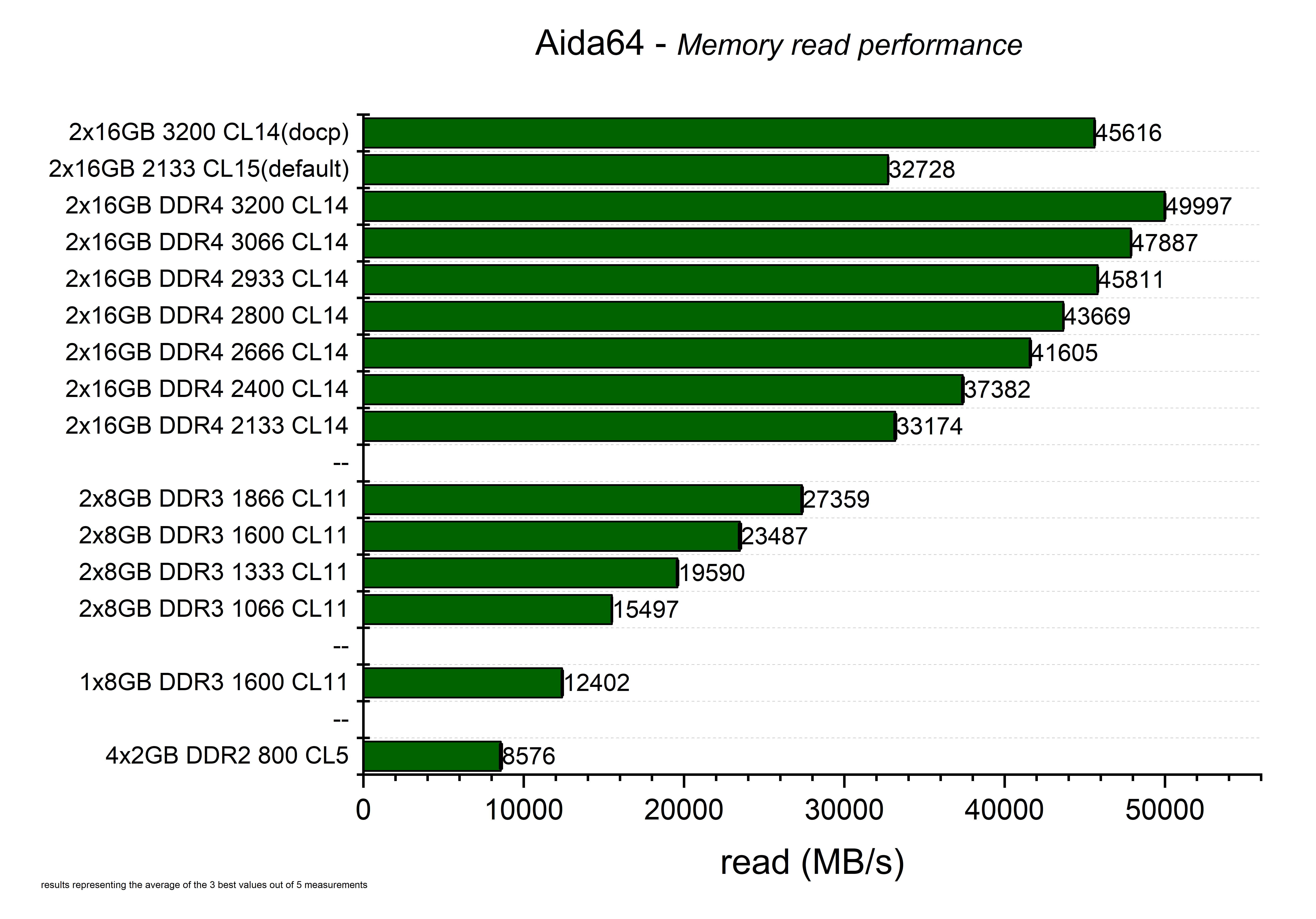

Kommen wir nun zur Ram Geschwindigkeit:
Trotz niedriger Timings liegt der DDR2 Ram deutlich abgeschlagen am Ende der Liste.
Sowohl DDR3 als auch DDR4 zeigen eine perfekte Skalierung bei gleichen Einstellungen.
Der einzelne Riegel aus meinem Notebook muss sich wegen dem fehlenden dual channel fast mit der Hälfte der Leserate begnügen.
Bei DDR4 habe ich zusätzlich den Basiswert nach einem Bios reset von 2133 CL15 sowie die Ergebnisse des hinterlegten Ram Profils für 3200 CL14 getestet.
Die vom Board gewöhlten Auto Timings im Bereich von CL15 sind gar nicht schlecht gewählt.
Der Leistungsverlust zu meinen manuellen CL14er Timings ist nur gering.
Die Subtimings des docp/XMP Profils sind brauchbar aber es ergibt sich schon ein deutlicher Unterschied zu manuellen Timings, mit denen ich die gleiche Leistung schon bei 2933MHz erreiche.
Dies sieht zwar erstmal nicht gut aus, allerdings war die Situation Mitte 2017 noch viel schlechter und das laden des Profils war damals sowohl instabil als auch mit so schlechten Subtimings verbunden, dass 3200 CL14 langsamer war als 2400 mit CL15er Auto Timings.....vor diesem Hintergrund also ein tolles Ergebnis für docp

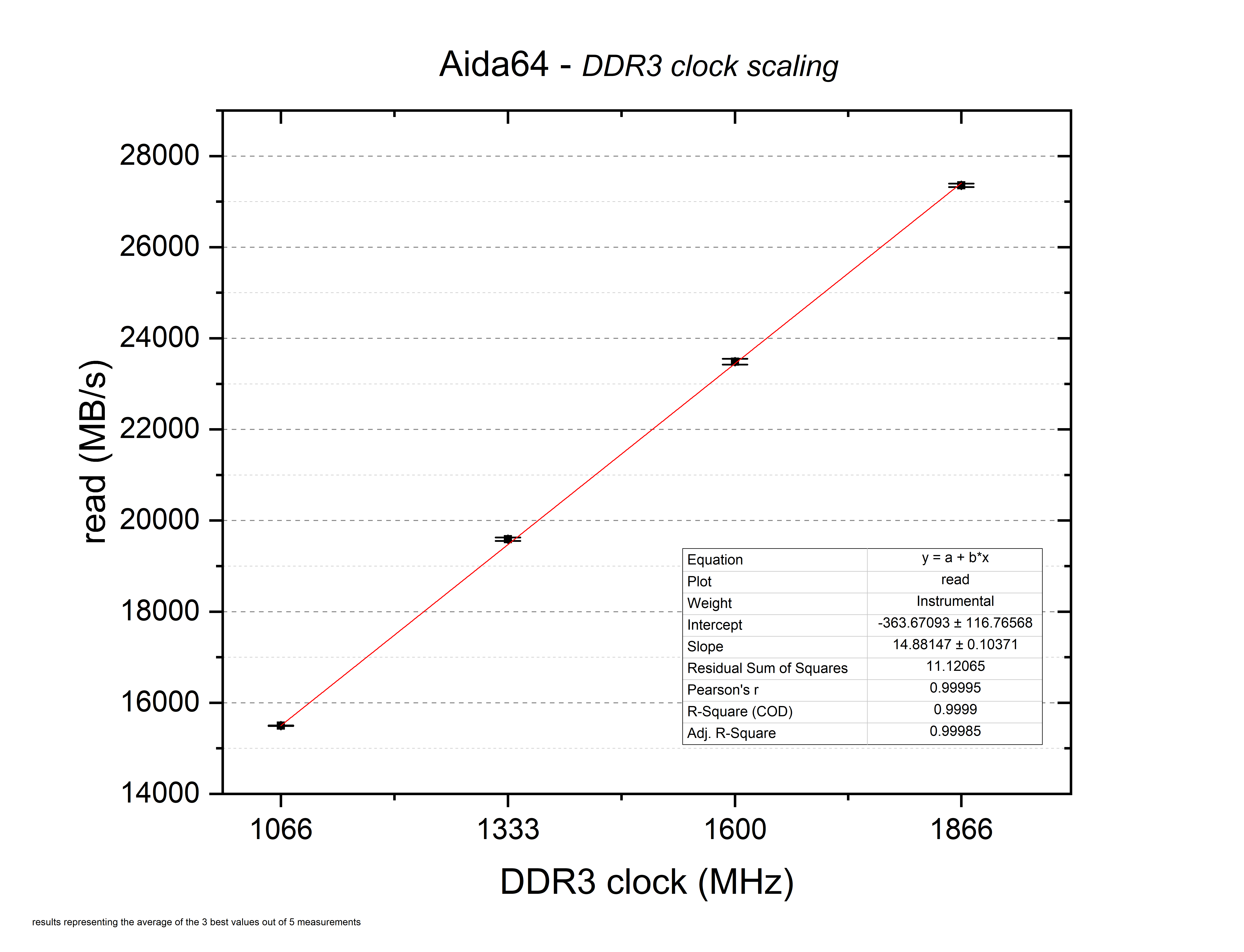

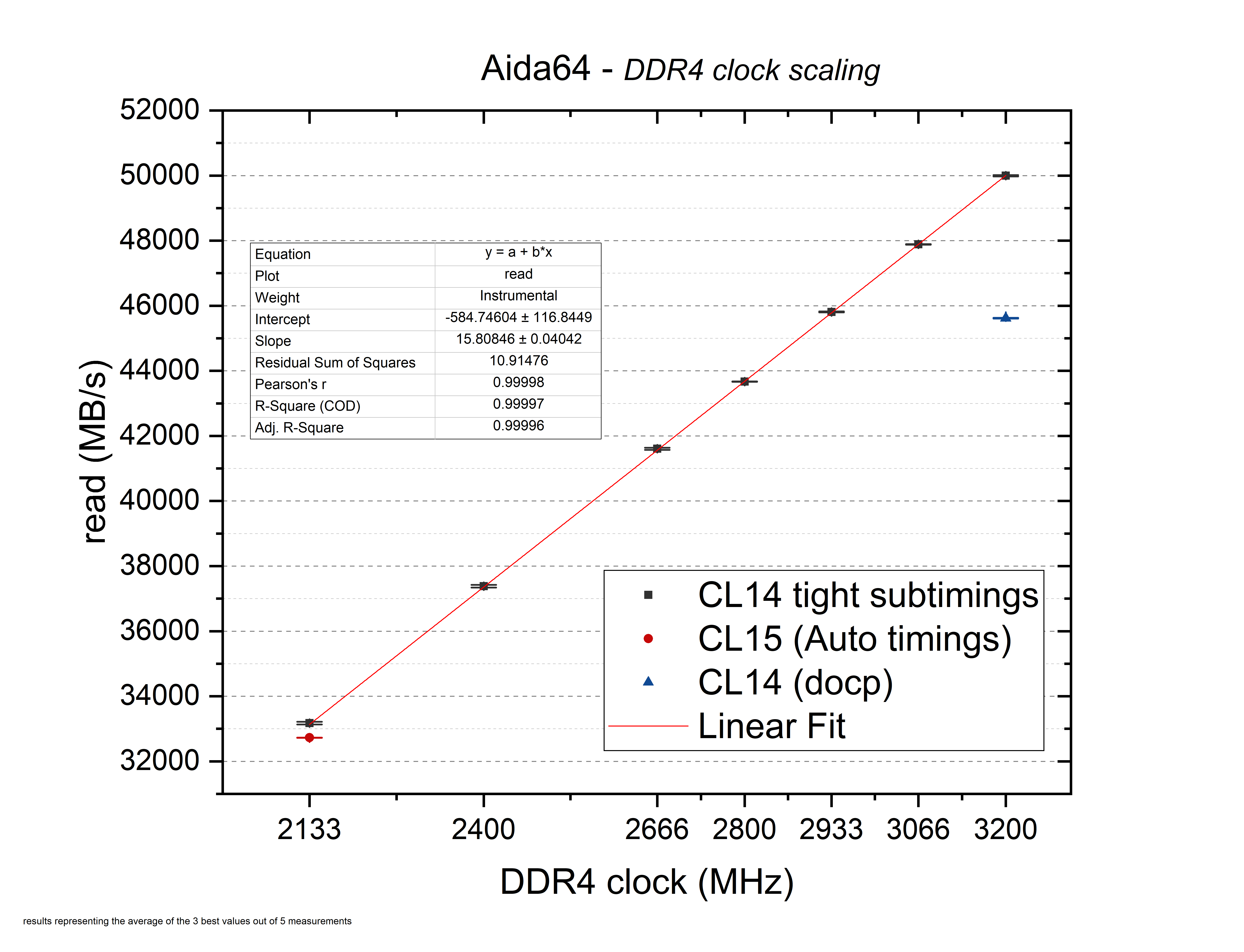

Takt Skalierung
Dann habe ich mich gefragt ob die Übertragungsraten auch linear mit dem Ram Takt scalieren, solange ich die Timings fest halte und habe es für DDR3 und DDR4 aufgetragen.
Wie man sieht, sehen wir einen perfekt linearen Zusammenhang für DDR3 Ram, wobei jedes MHz effektiver Ram Takt mehr, uns 14,88MB/s mehr Leserate bringt.
Auch der DDR4 Ram zeigt das gleiche Verhalten. Hier gewinnen wir für jedes MHz effektiven Taktes 15,8 MB/s hinzu.
Die Werte für 2133 CL15 und das 3200 er docp Profil habe ich mit eingetragen, sie fließen aber nicht in den linearen Fit ein.

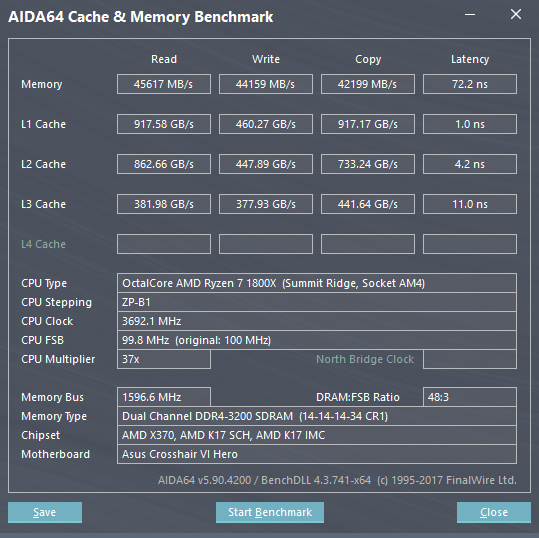

Exemplarische Screenshots der Aida64 Benchmarks:

Die Ram-read-Werte zeigen eine schöne lineare Skalierung, und verdeutlichen auch die Wichtigkeit von Subtimings.
Das bietet eine gute Grundlage für Ramskalierungs Tests in PC Spielen, weil bei festen Timings sichergestellt ist, dass der höhere Ram Takt 1 zu 1 mehr Ram Geschwindigkeit entspricht und man beobachten kann, wie viel davon in eine Verbesserung der Performance im Spiel einfließt.

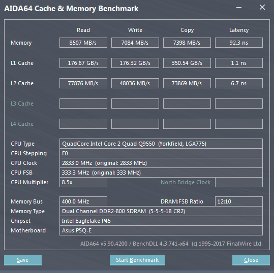

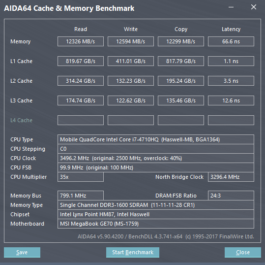

Der Aida64 Test hat sofort größere Schwankungen, sobald ein Pups an Hintergrundaktivität stattfindet.
Ich habe daher jede Konfiguration fünf mal gemessen und für die Auswertung jeweils die besten drei daraus gemittelt.
Hier zeige ich für jede Konfiguration nur einen Screenshot, der für die 12-16 getesteten Werten möglichst typische Werte ohne Ausreißer zeigt.

Die Cinebench Ergebnisse sind nicht sonderlich überraschend
-Die CPUs werden über die Jahre bei gleichem Takt immer schneller.
-Mehr Takt bringt mehr Leistung.
-Mehr Kerne bringen mehr Leistung.
-HT und SMT quetschen mehr Rohleistung aus den CPUs.
-Cinebench reagiert nur gering auf Ram OC.
Etwas interessant hierbei sind die single core Ergebnisse für Ryzen.
So zeigt sich, dass das normale Boost Verhalten des 1800X von 3,7GHz allcore zu 4,1GHz bei 1-2 benutzten Kernen, zwar eine leichte SC Steigerung gegenüber festen 3,8GHz bietet.
Jedoch deutlich hinter festen 4GHz zurückbleibt.
Hier zeigt sich die nachteilige Lastverteilung über alle Kerne. Obwohl alle Bedingungen erfüllt sind, taktet die CPU mehr als die Hälfte der Zeit nur mit dem allcore Takt.
Vermutlich, weil die Arbeit nichtmal ein paar Sekunden auf einem Kern verweilt, sondern pausenlos weitergeschoben wird. Der Turbo ist dann oft zu träge um zu reagieren.
Ich möchte hier jedoch darauf hinweisen, dass die Ergebnisse des SC Test bei Cinebench gerne mal systematischen Fehlern unterliegen. So entscheidet sich der Windows Scheduler von Zeit zu Zeit die Last doch länger auf den Kernen verweilen zu lassen, was dann eine messbare Leistungssteigerung bringt.
Das ist jedoch die Ausnahme und ich konnte nicht reproduzieren wann es auftritt. Ich traue den Ergebnissen also nicht unbedingt immer und ich würde zumindest eine Unsicherheit von 4 Punkten mehr oder weniger annehmen, was die Aussagekraft der oben genannten Beobachtungen in Frage stellt
