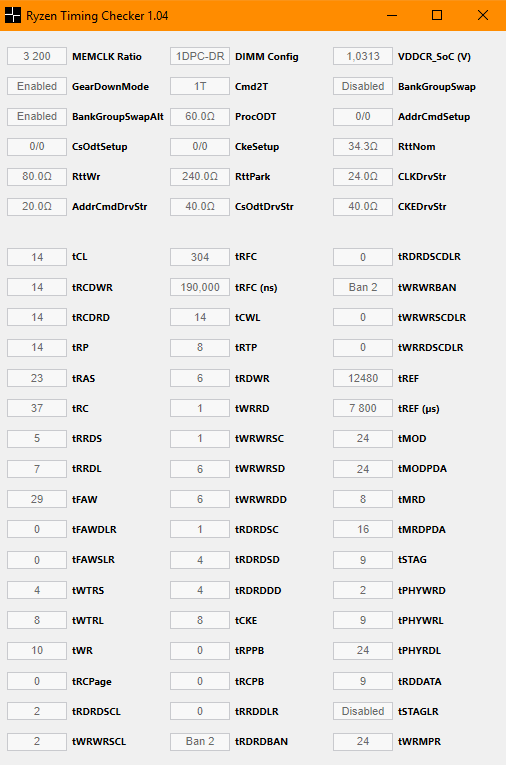

Ich hab 3200 MHz Dual Rank RAM und läuft mit 1,36V gerade so, Timings vor 2 Tagen nochmal geändert
Wir haben das gleiche Setup. C7H + 2700X und ich hab bei pLevel default ( müsste 1 oder 2 sein ) drin und hab immer 4050 Mhz allcore und somit 1850 bis 1875 Punkte. Kein OC, nur p2 / default und eben DDR4 3466 C14 mit Stits fast preset für B-Die DDR4 3200 C14. :D
