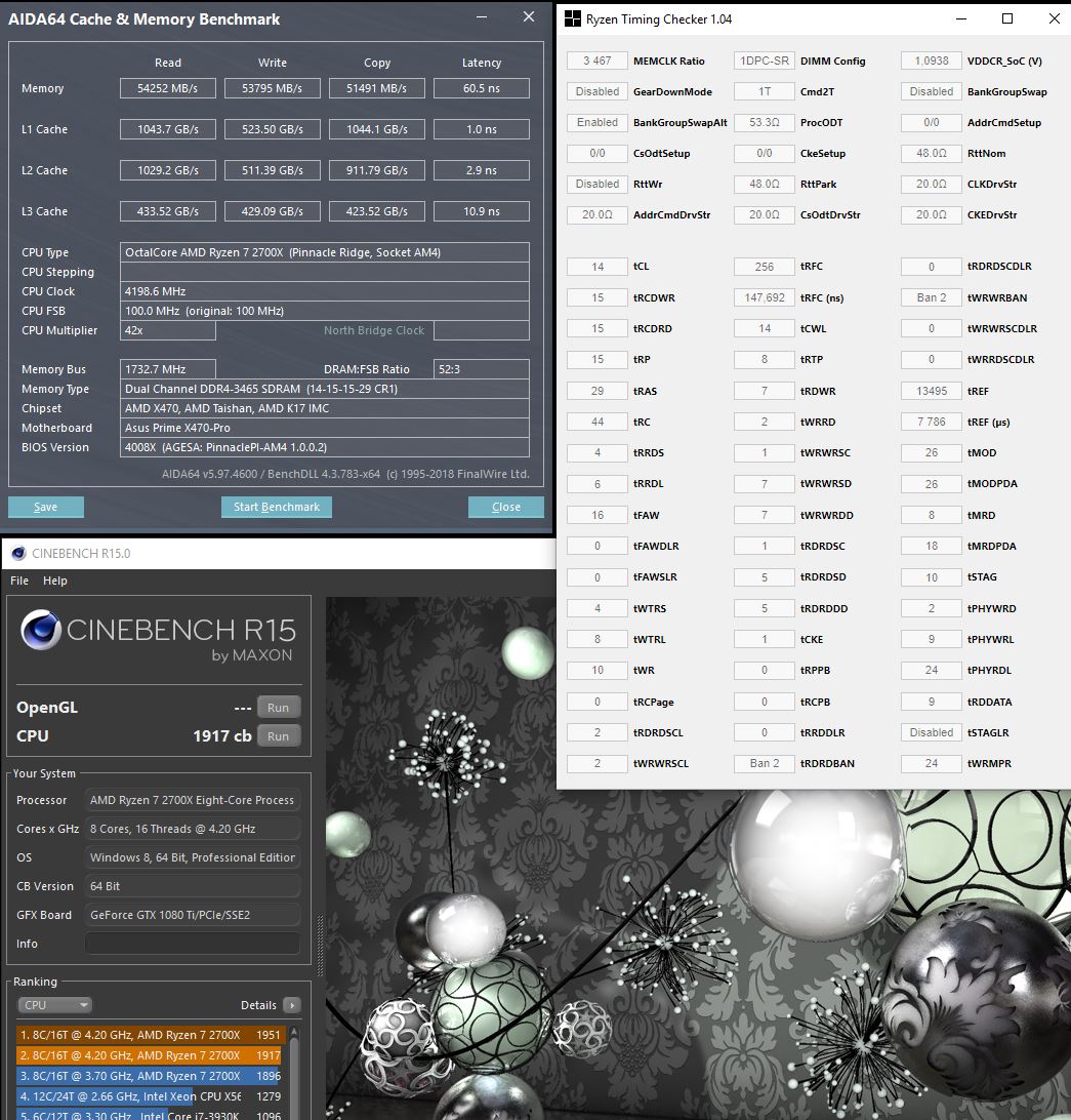

Nur als Vergleich für euch mit meinen aktuellen settings (die 1951 waren ein alter Wert mit über 4200, könnt ihr ignorieren).

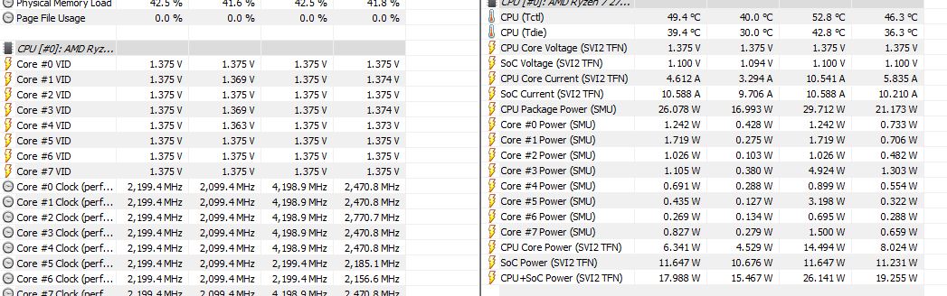

Hi, jein, runtertakten macht die CPU natürlich, die Spannung ist allerdings dennoch da.
Sieht dann im Idle so aus:

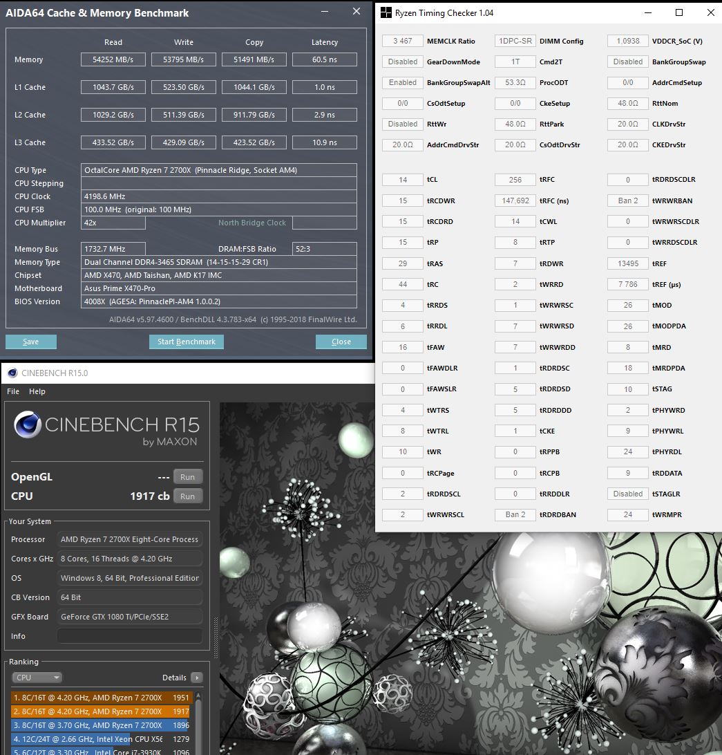

Edit: Übrigens, hier mal ein Beispiel, wie viel es doch bringt mal die services usw. aufzuräumen.
Gleiche settings und doch fast so viel Latenz wie bei der nächsten Taktstufe.
(Die cinebench 1951 ist noch von nem alten Test, kann ignoriert werden.)

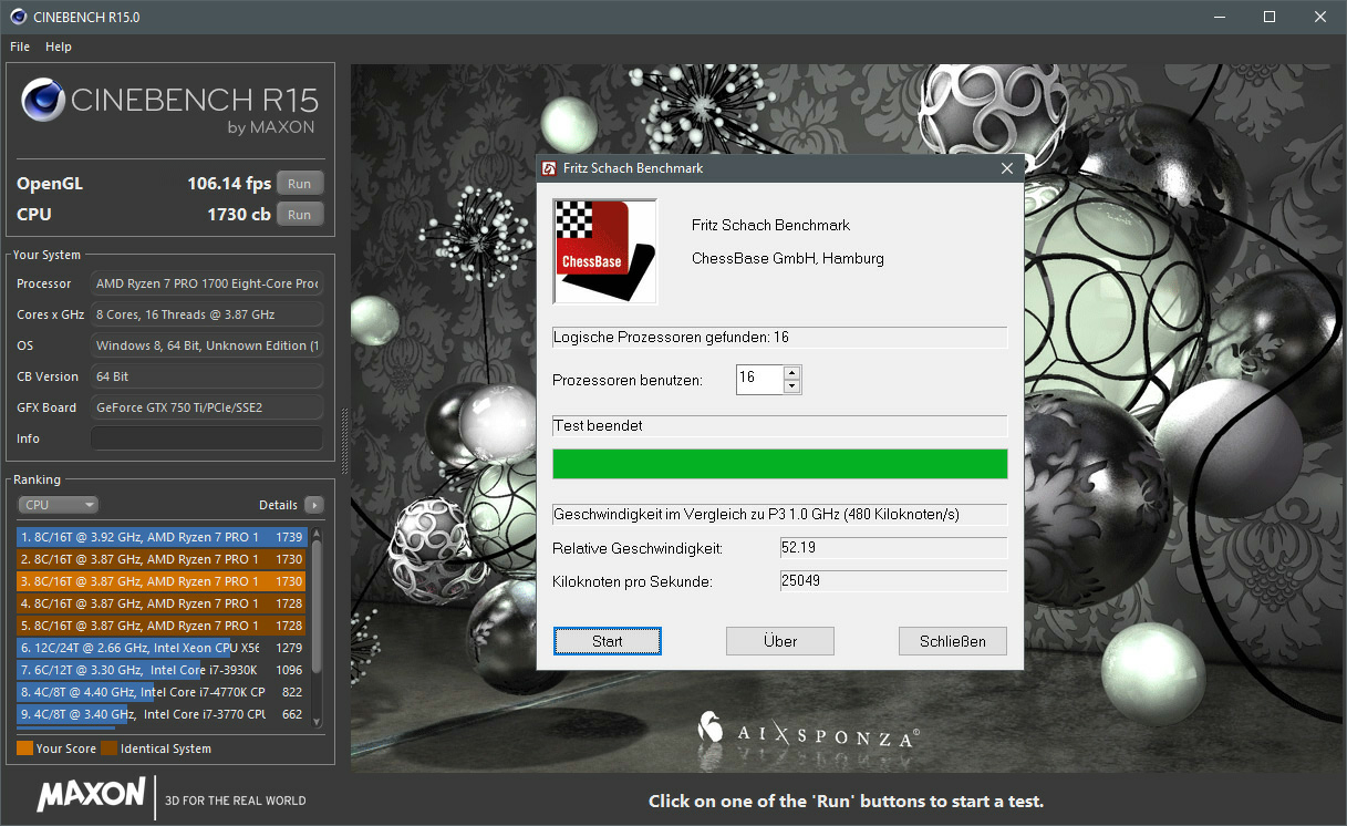

leute sind 173x punkte für Zen+ bei 4.1G aufwärts nicht etwa zu wenig? mein 1700 schafft sehr stabile 1730 Punkte und das nur mit 3.875G/1.36v auf einem ITX Board
Geht, wie du auf meinem Bild siehst sogar noch höher: 1896 ohne OC :D
Bei Cinebench hast du teilweise alleine bis zu 70 Punkte Streuung. Dann entscheidet sich noch ob du etwas im Hintergrund laufen hast, mit welcher Prio du das Ding laufen lässt, welche Taktung und Timings dein Speicher hat, wenn du nicht mit festen Werten OC sogar noch welche Kühlung aktiv ist, welches Board du nutzt (hat es pe oder nicht z.B.) usw usw...
