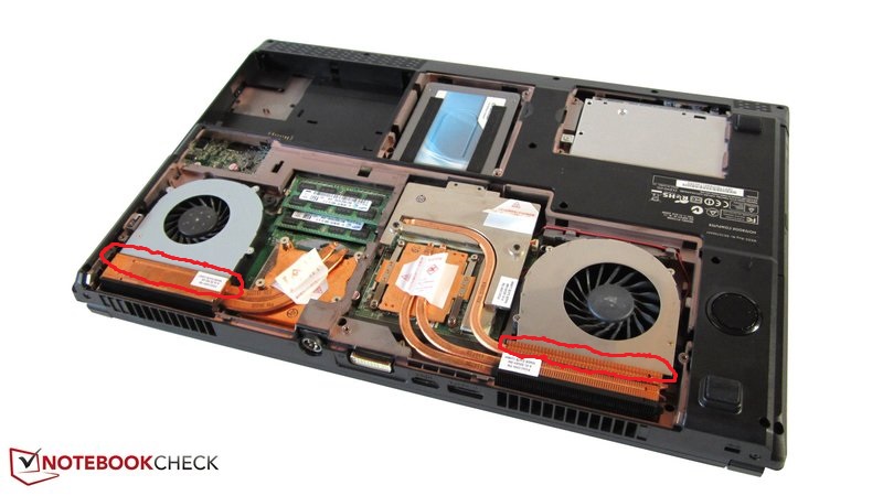

Ansonsten mal komplett reinigen und neu Wärmeleitpaste.
Bzw. schaue Dir mal die Temperaturen mit HWinfo64 (Sensors only) an.
EDIT2:
Besonder hier dazwischen sammelt sich immer gerne ein Fusselteppich an.
