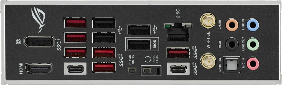

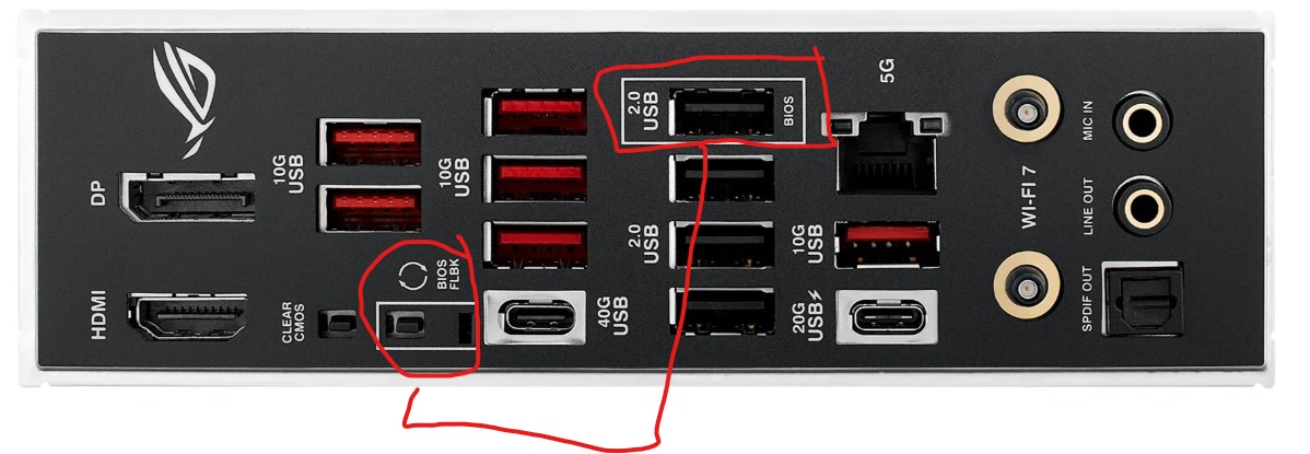

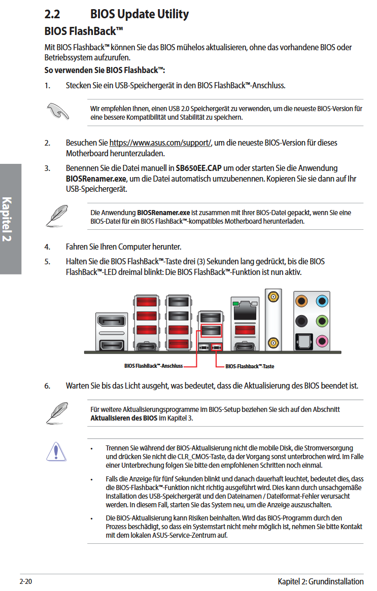

sollte rel. einfach mit nem USB Stick gehen
Vermute wir reden über das Board. Rest steht im Handbuch. Wichtig: GEDULD!
ASUS ROG STRIX B650e-e​

Vielen Dank! Ja, es ist das Strix wie es @Wo bin ich hier gepostet hat. Ich habe auch die Onboard LED´s deaktiviert was nach dem Bios wieder aktiviert sind. Die nerven und leuchten sinnbefreit auch dann, wenn der PC aus ist. Von dem her würde ich das Update schon gerne direkt im BIOS machen
