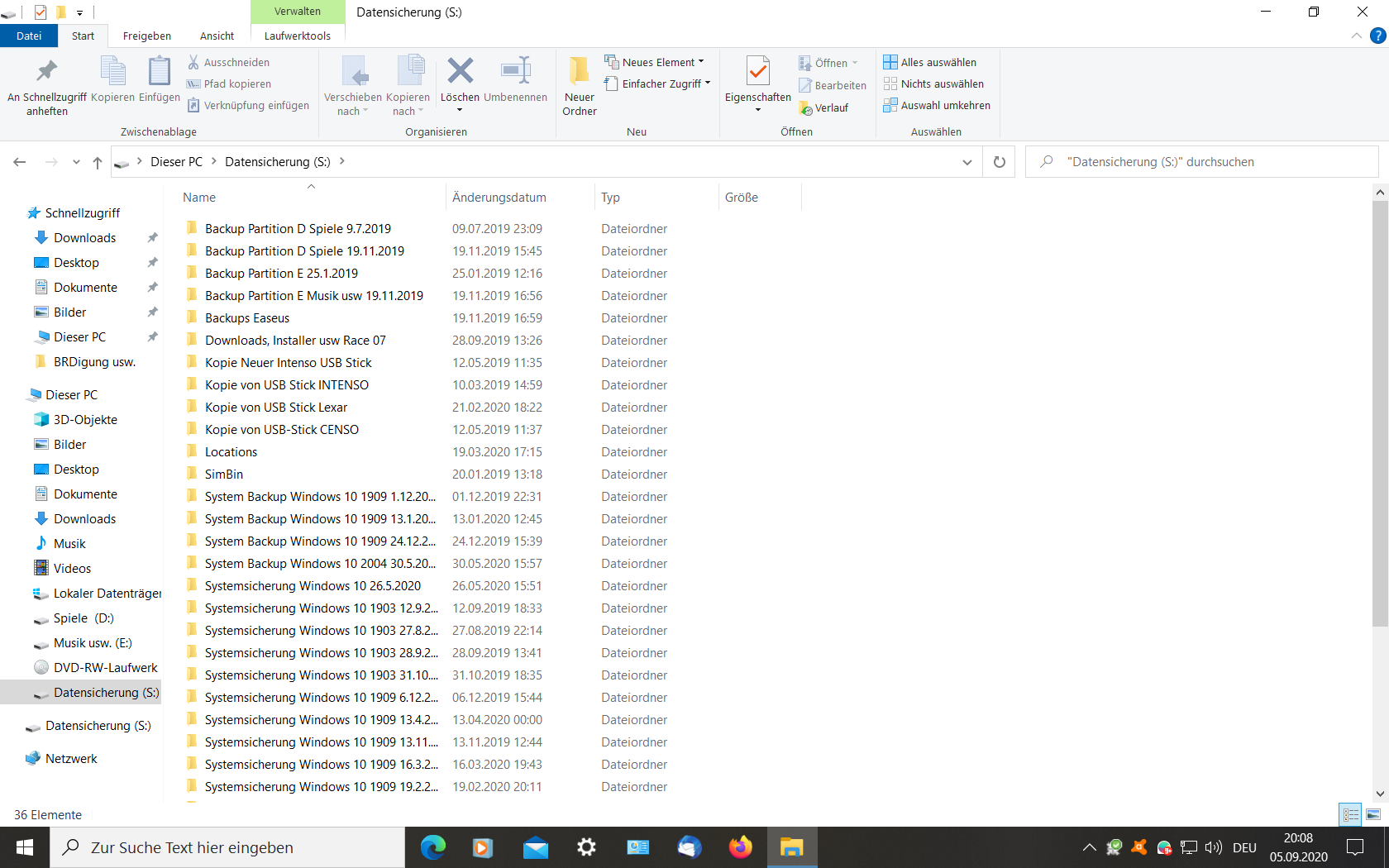

Ich nehme fuer die Image eine "Platte" mit einer Partition und 4 Ordnern. In die Ordner kommen die entsprechenden Image. Ordner deshalb, weil ich meine Image teilen lasse in 4 GByte-Stuecke.
Bei mir landen die überwiegend Systembackups Archive direkt auf der USB Festplatte. Bild folgt.
